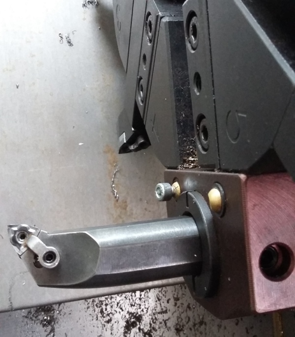

Problem z ustawieniem wytaczaka - głowica rewolwerowa CNC
Post napisał: pudi1985 » 27 kwie 2015, 20:35
mam ten sam problem z wytaczakiem jak kolega mrowa19.
Maszyna na sterowaniu Faunc. Obrabiana stal - nierdzewna H18N9.
Wytaczak po kolizji z wrzecionem i wymianie płytki został ponownie ustawiony. Podczas toczenia (zwłaszcza większych średnic) bardzo piszczy a powierzchnia detalu potwierdza fakt że narzędzie podczas toczenia drga.
Drugim problemem jest wymiar. Ustawiłem otwór na 39.1mm a wyszło 38.9mm.
Jak to dokładnie ustawić? Proszę o pomoc

Kolego Pudi.. masz strasznie kiepskie mocowanie w tej oprawce. Pewnie to Pafana a oni mają słabe wykonanie. No i gniazdo dla płytki... a właściwie jego brak.. Płytka pewnie lata jak psu j....
Ja też u siebie miałem kiedyś parę takich oprawek różnego typu Pafany. Wyrzuciłem wszystko do wiórów :)
Dla płytek WNMG których używasz kup sobie oprawkę z systemem mocowania T
http://akkm.pl/index.php?route=product/ ... uct_id=655
Poza dobrą oprawką oczywiście parametry( posuw, ap, mocowanie noża) trzonek najlepiej nie mniejszy niż fi 25 .

Zgadza się. W tej obrabiarce jest większość narzędzi tej firmy. Wezmę to pod uwagę. Muszę jednak ustawić ten co mam. Pomożesz mi? Nie chodzi mi tyle o drgania co o nie trzymanie wymiaru. Tak jak pisałem, wymiar w programie to 39,1 a mi wyszło 38.9.
Jak sprawdzić czy głowica się nie przesunęła?

W oprawkę ER zamocuj pręt szlifowany (frez, kawałek prowadnicy okrągłej itp ważne by był idealnie okrągły) zjedź do pozycji X0 na uchwycie zamontuj czujnik zegarowy i przekręć uchwyt i patrz jak chodzi wskazówka. Jeżeli równolegle do X to głowica się przesunęła w górę albo w dół a jeżeli prostopadle do X to rewolwer obrócił się wokół własnej osi.
