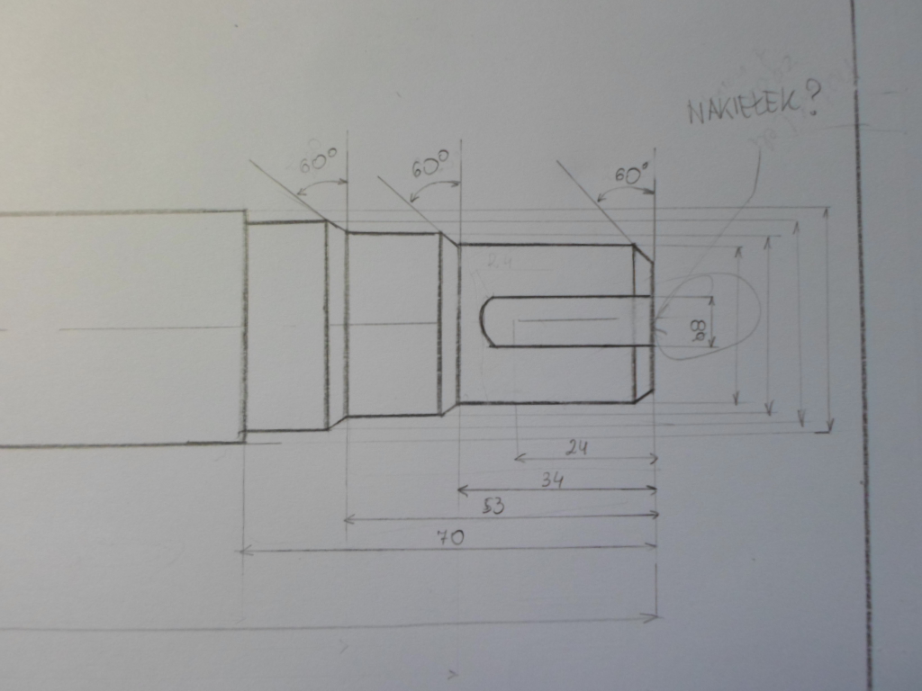

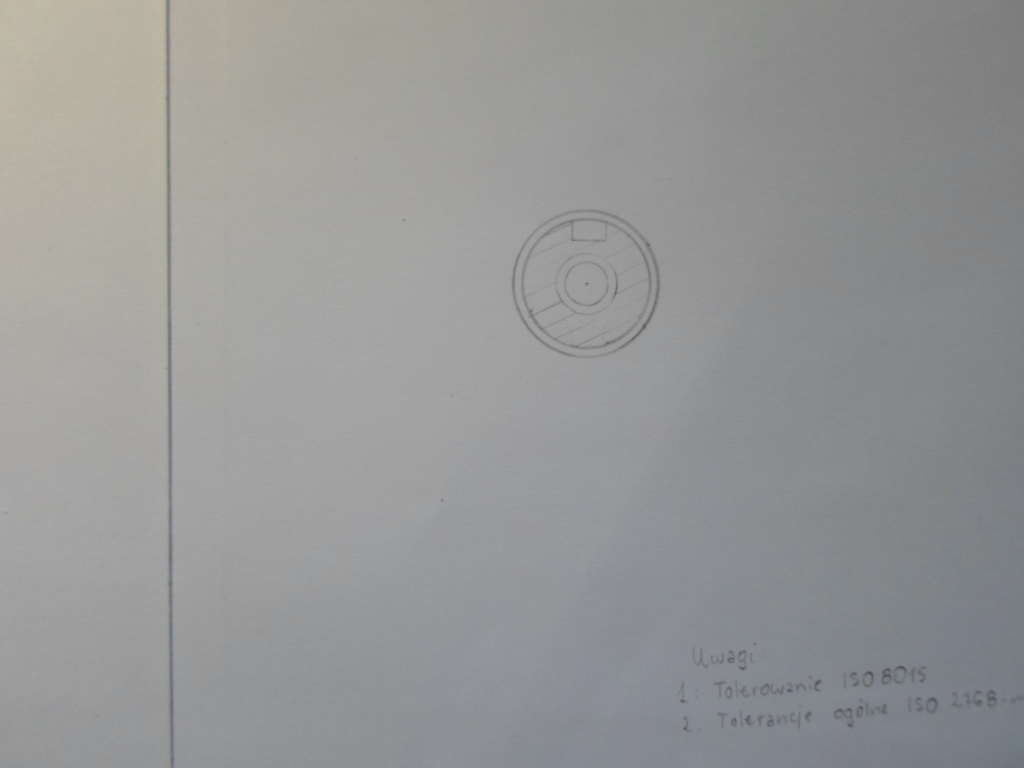

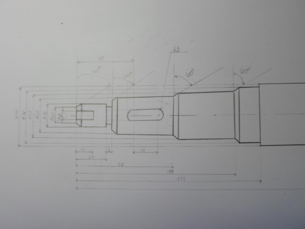

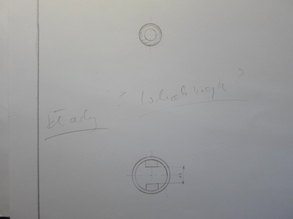

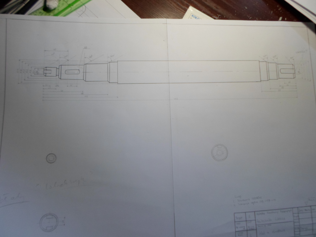

Cześć Wam! :shock: :lol: To znowu ja i prosiłabym o korektę tego nieszczęsnego wału... Byłabym wdzięczna za pomoc.. :) Gdzie umieścić dodatkowe rzuty tego wału? Chyba bede musiała przerysowywać od nowa, prawda? Jak ma wyglądać rzut nakiełka, który jest po prawej stronie wału? Po prawej stronie oznaczenie "fi" jest błedne we wszystkich przypadkach, tak?
PROSZĘ O POMOC I DZIĘKUJE ZA KAŻDĄ ODPOWIEDŹ, KTÓRA BĘDZIE MI POMOCNA.
Pozdrawiam, Maryś. :oops:

marysia93 pisze:... Gdzie umieścić dodatkowe rzuty tego wału? ...
Podobnie jak tu ;
http://www.itcimp.pwr.wroc.pl/~rysunek_ ... y/waly.htm
Mariusz.
