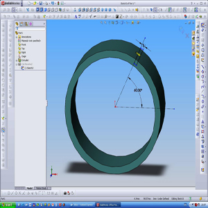

Czy mógłbym prosić o pomoc?
Otwór był wykonywany: Wstaw - Operacje - Otwór - kreator. Mam problem z ustawieniem otworu pod określonym kontem /rys/

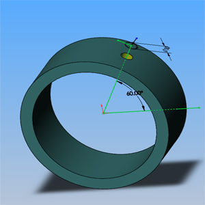

ja to zrobilem w taki oto sposob:
po wykonaniu pierscienia na jednym z jego bokow narysowalem dwie linie, pierwsza pionowa a drugo po katem 30 deg od pierwszej. po wybraniu kretora otworow i dokonaniu wyboru charakteru otworu i jego wielkosci przechodzimy do zakladki pozycja, umieszczamy nasz otwor mniej wiecej w pozycji, w ktorej chcemy aby sie znajdowal a nastepnie wybieramy "dodaj relacje", wybieramy punkt koncowy lini i okreslamy relacje "wspolne", zatwierdzamy i powinno byc wszystko ok.
mam nadziej ze opisalem to w miare jasno.

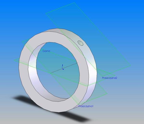

Krótko
Obracasz płaszczyzne o 30 stopni korzystajac z lini i odpowiedniej plaszczyzny podstawowej ( u mnie to była góra) i masz płaszczyzne 1
nastepnie od tej płaszczyzny robisz kolejna płaszczyzne na odległosc promienia pierscienia (PŁASZCZYZNA 2) no i masz baze pod otwór.

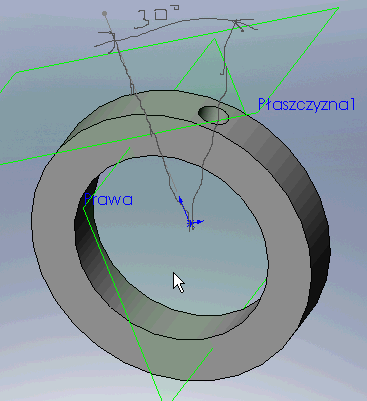

A ja polecalbym w takich sytuacjach szkic 3D. Wszyscy przeciez wiedza, ze w przypadku otworow na scianach nieplanarnych srodek otworu bedzie szkicem 3D - punkt taki bedzie posiadal relacje "na powierzchni" - wystarczy polaczyc ten punkt ze srodkiem linia pomocnicza oraz wrysowac druga linie wzdluz danej osi (x,y,z) i gotowe - kat wymiarujemy pomiedzy liniami.
Jaka jest zaleta takiego rozwiazania? Zero dodatkowych plaszczyzn, latwa parametryzacja, mozliwosc dodawania otworow dla geometrii nie wyrownanych do plaszczyzn podstawowego ukladu 3D!
