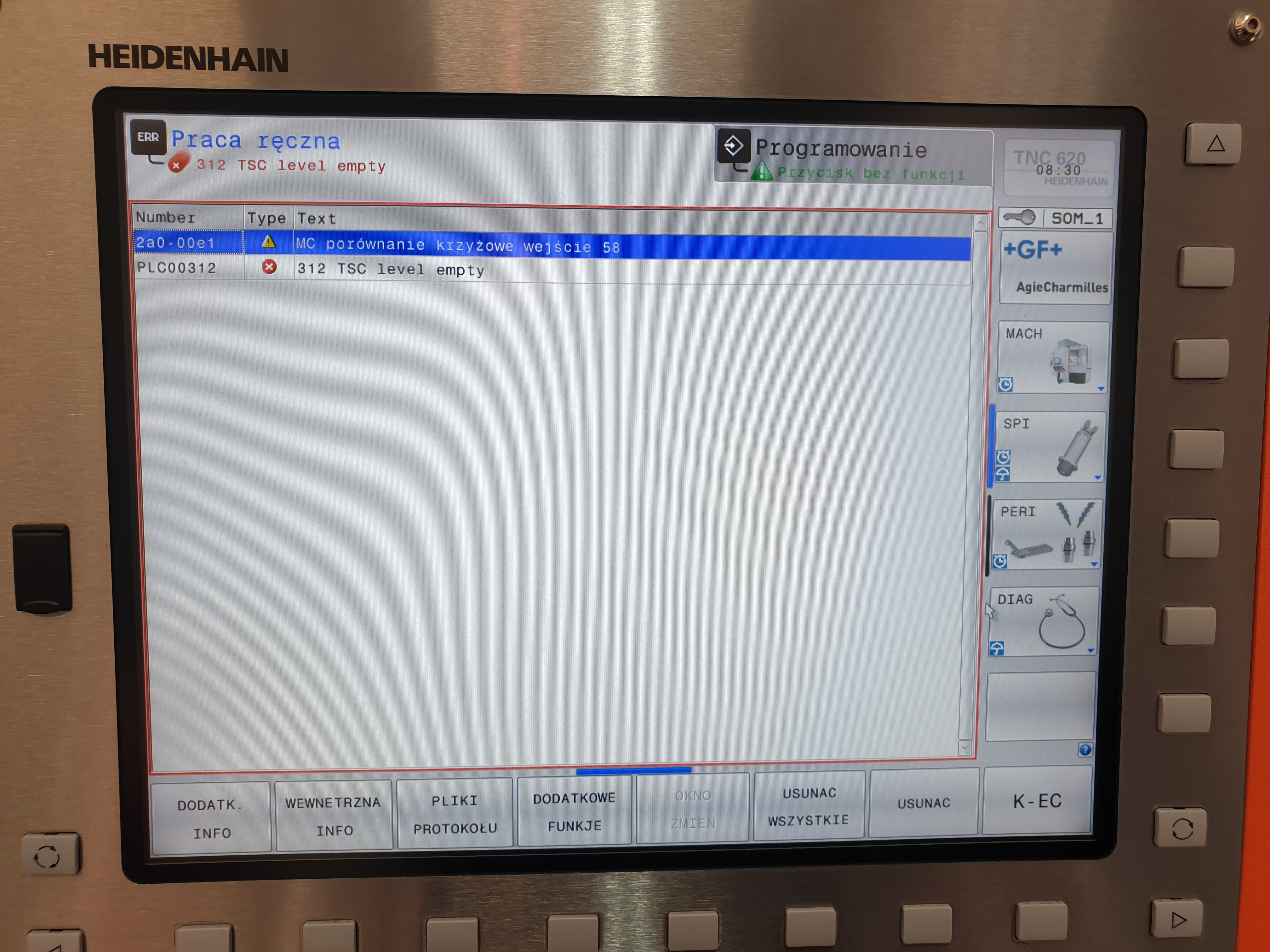

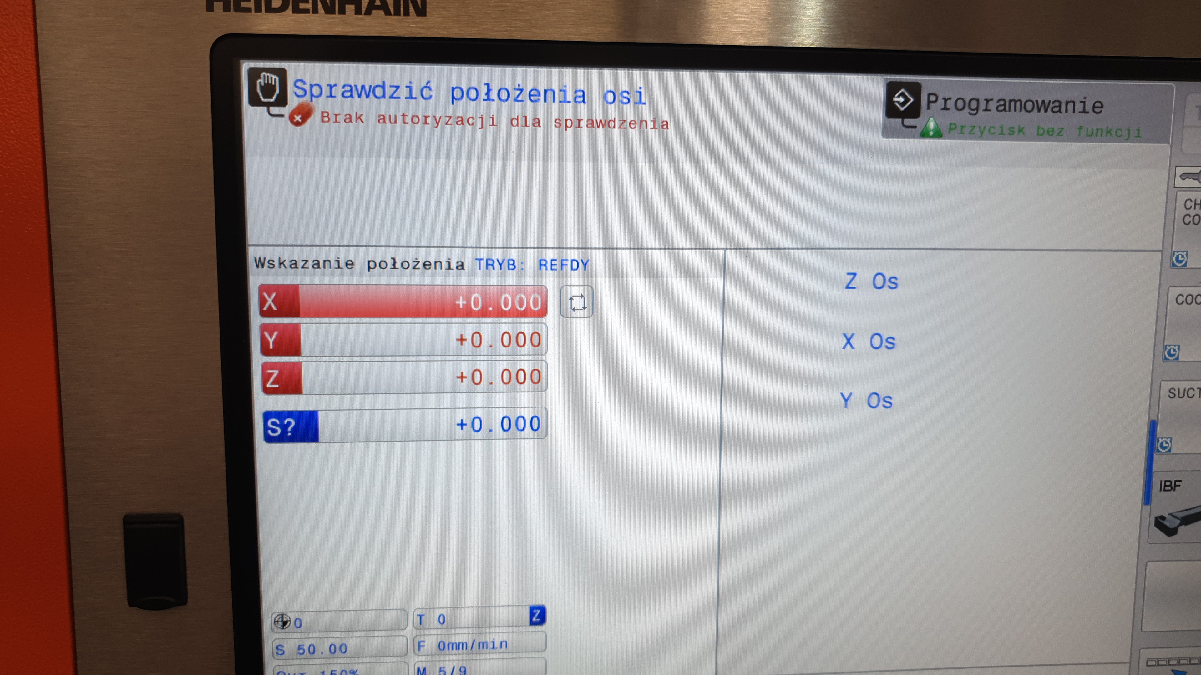

maszyna mikron vce pro 1400 HH620 pierwsze uruchomienie po poskładaniu maszyny po przenoszeniu jej w inne miejsce
jak rozjechac na pozycje?

można i rozjechać. Po odpaleniu i uruchomieniu napędów i resecie błędów 3x start cyklu *
*- posuw na więcej niż 0%
Dodane 2 minuty 32 sekundy:
- można też ruszać ręcznie osiami, żeby odjechać od krańcówek.
- i jeśli to jest na liniałach absolutnych, to można zamiast 3x start uruchomić posuw każdej osi w dowolnym kierunki na odległość dwukrotnego indeksu liniału (zazwyczaj ok 100mm)

Tutaj chyba chodzi bardziej o "zgubienie" bazy. Pracując na Mokronie vce 1000 był tam magiczny guzik przypominający błyskawice. Do tego jakaś procedura z drzwiami i przejazdami na krańcówki. Niestety już dawno nie pracowałem na nim ale bardziej z tym mi się kojarzy kolor czerwony przy osi oraz komunikat. Ale mogę się mylić;-)

dokładnie maszyna zgubiła bazy i właśnie chodziło o przycisk z błyskawicą.
