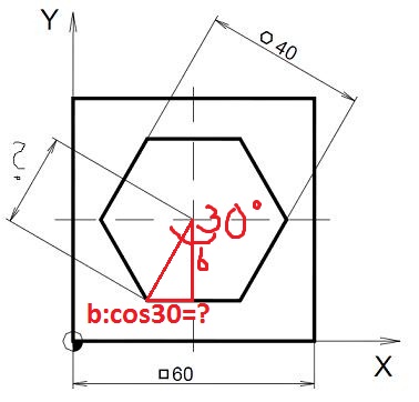

Post napisał: grze » 23 sty 2011, 12:26
w jaki sposób obliczyć wartość zaznaczoną na rysunku pytajnikiem? jest to ćwiczenie i cały program jest napisany, ale chciałby się dowiedzieć jak to obliczyć
matematyka jpg.JPG (13.54 KiB) Przejrzano 1403 razy

Post napisał: MECO » 23 sty 2011, 13:40
ja tak licze Obrazek

Post napisał: Piotrjub » 23 sty 2011, 14:21
oblicz sobie ze wzoru na trójkąt prostokątny i wzoru Pitagorasa.
a2+b2=c2
a to jest 1/2 r
b to 20
c to r
czyli równanie r/2*r/2 + 20*20=r2
i tak dalej powinno wyjść

Post napisał: grze » 25 sty 2011, 11:19
Tak mi sie wydaje że aby skorzystać z tw. pitagorasa to muszę mieć dwa boki dane jeden mam b = 20
a=1/2r - a z tym co zrobić?

Post napisał: lukasz.radomski » 25 sty 2011, 12:44
lub ze wzoru na wysokość w trójkącie równobocznym gdzie h=20

Post napisał: MECO » 25 sty 2011, 17:30
MECO pisze:ja tak licze
b:COS30=?
20:COS30=23,094
