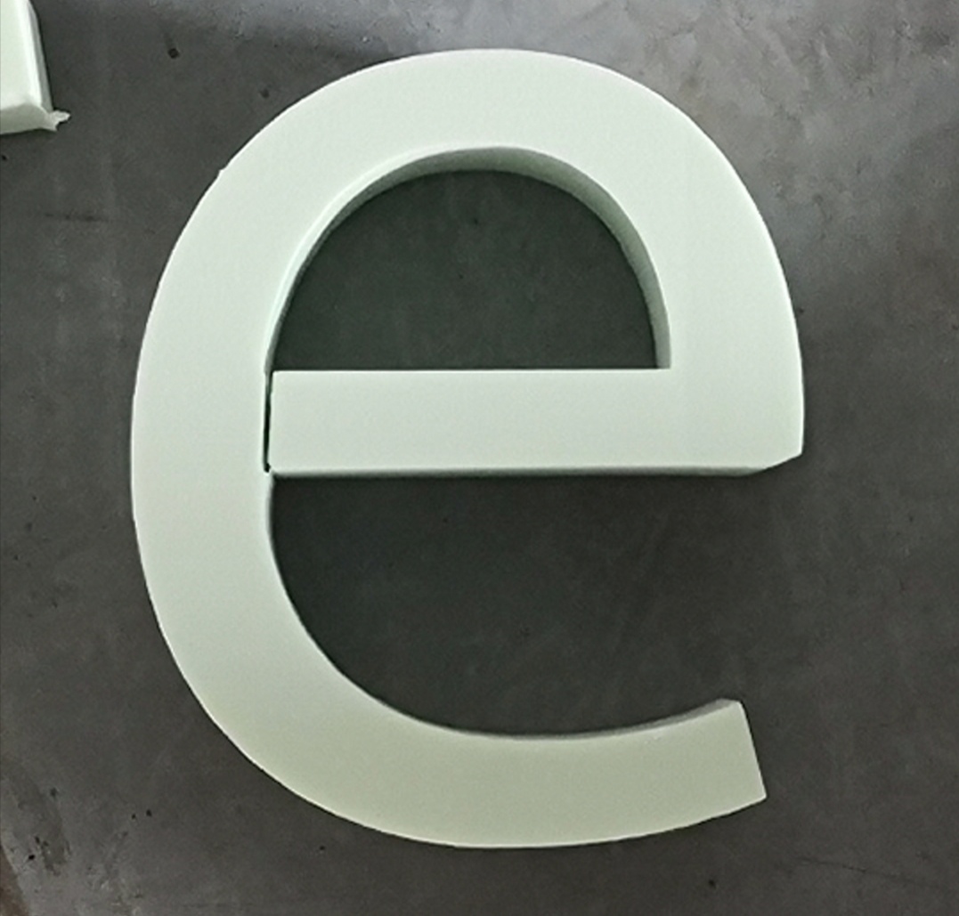

witam,
Mam mały problem z wyciąganiem liter przestrzennych ze styroduru. Mianowicie między innymi w momencie przecięcia litery drukt nie wraca tą samą drogą.
Ma ktoś jakiś pomysł?

To jest typowe dla tej technologii i materiału.
Chodzi o naprężenia cieplne i opadanie nadciętego materiału pod własnym ciężarem.
Najgorzej wychodzi kiedy się korzysta z programów o własnej "inteligencji", które same ustalają kolejność i kierunek cięcia. Potrafią się wtedy robić schody po kilka milimetrów.
Przy ręcznym projektowaniu ścieżki daje się ten efekt ograniczyć, ale całkiem wyeliminować raczej nie.

Akurta nie tym problem, bo ścieżkę ustalam sam tak, aby drut wyszedł z konturu zanim litera zacznie opadać. A w najbardziej kluczowym momencie detal jeszcze twardo siedzi.
No to może wleczesz drut - za mała temperatura, za szybki posuw.

No wlansie nie. Temperaturę dobrałem dobrze do posuwu. Drukt jest cały czas napięty. Świadczy o tym "dobrze" wycięte litera, trzyma rozmiar/kontury/promienie
