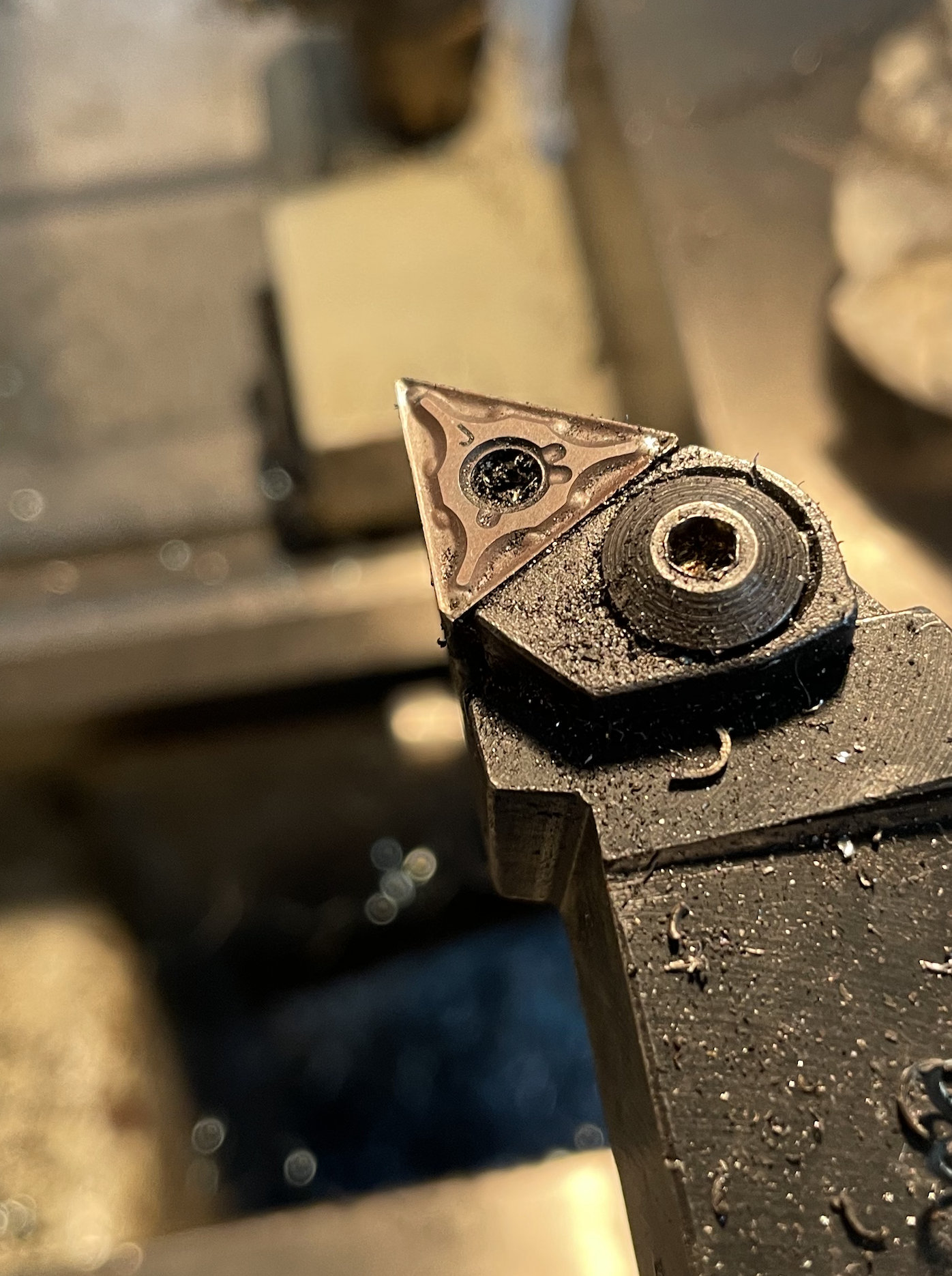

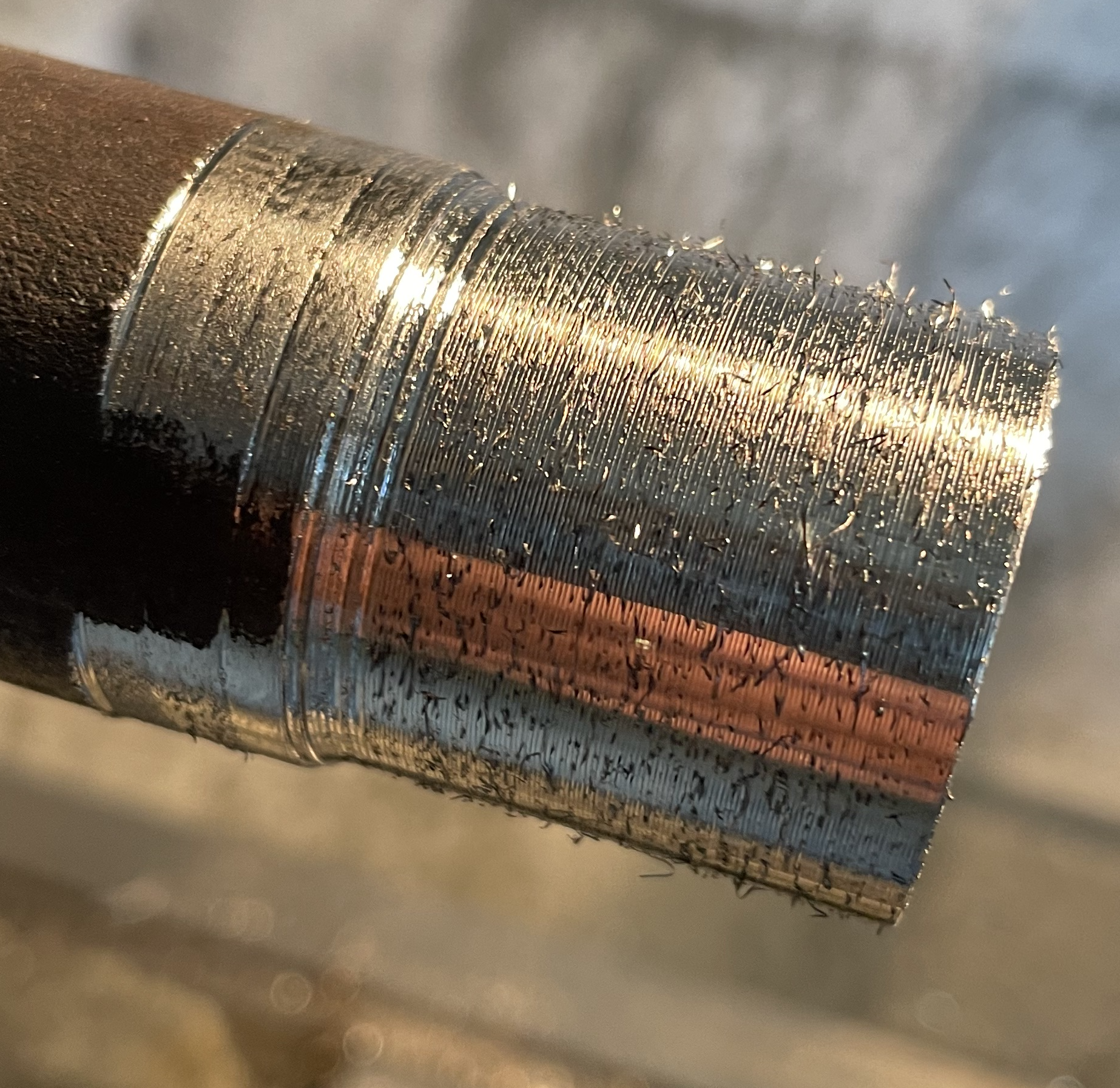

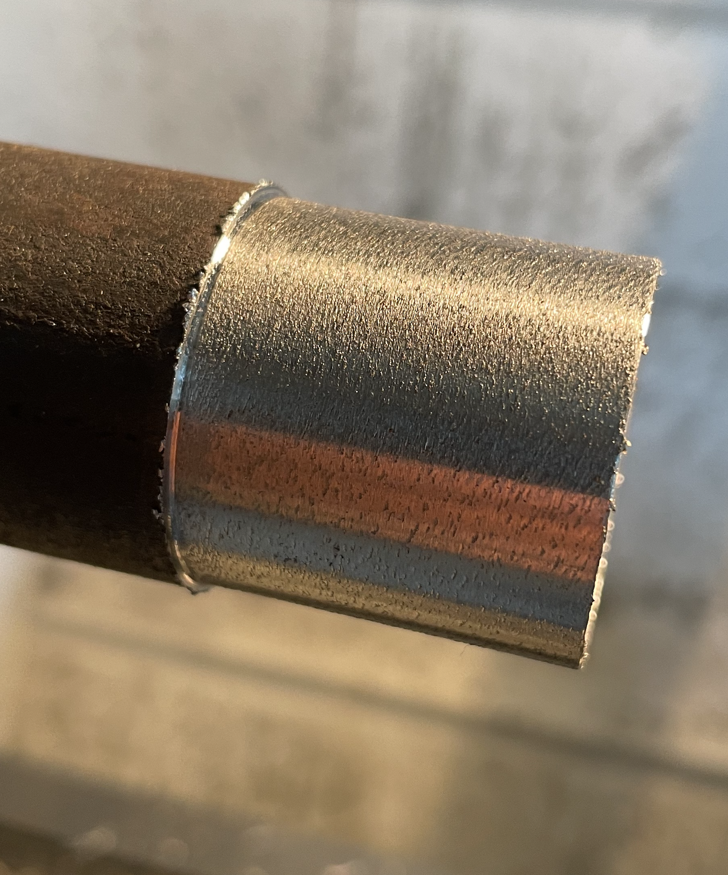

Czołem,
zdecydowanie nie jestem ekspertem, czasem coś sobie podtoczę na własne potrzeby. Tokarka to mtp360x1000. Zwykle sobie robię jakieś elementy z alu lub z nierdzewki i nie miałem takiego problemu, ale teraz potrzebuję zrobić kilka tulejek / podkładek z s235 i nie jestem w stanie uzyskać sensownej jakości powierzchni. Wałek ma 28mm średnicy. Eksperymentowałem z posuwem, obrotami, ilością zdejmowanego materiału i nie bardzo wiem co zrobić dalej. Podpowiecie proszę? Dzięki.

Zmień nóż. :)

Albo masz tępą płytkę albo nóż jest za wysoko.

Nie widzę śladów oleju - ciąłeś na sucho?
Na mojej tokarynce (minilathe) tak najczęściej wygląda c45 i 42CrMo4 - użycie noża hss z "klasycznym" szlifem, dużej ilości oleju do ciecia i niskich obrotów poprawia sprawę ale efekt końcowy wciąż nie zachwyca.

To jakaś gruba masakra :shock:
Jak masz do zrobienia kilka szt. to zrób jak Kol. napisał - HSS i olej.
Ale tak czy siak coś tam źle ustawione.

stale konstrukcyjne nie są wymarzonym towarem do obróbki na manualach, żadna tajemnica :))
zmień płytkę na coś podobnego: TNMG160404R-S ( czy na jaki tam rozmiar płytki masz nóż ) Obrazek
zbieraj nie mniej niż 0,2 na średnicy, posuw 0,14 i będzie pan zadowolony. S235 czy też S355 nie lubią skrobania po dyszce, albo grubo albo wcale xD

Fakt , materiał nie za bardzo.
Ale [ lepszym] nożem , jaki zaproponowałem da radę .
.... , o ile autor tematu potrafi go naostrzyć.

Tylko że przy średnicy 28, to obroty 1400 to minimum. A ja bym dla tej płytki dał nawet (przy 160 metrach na minutę) 1800, do tego wiór nie mniejszy niż 0,2 a posuw na obrót przynajmniej z 8 setek. Ta stal lubi wysokie prędkości skrawania, inaczej będzie się kleić, jeśli nie dasz porządnego chłodzenia. Pędzelek umoczony w emulsji to za mało.
Albo idź w drugą stronę. Zobacz jak ci pójdzie tak koło 160 obrotów. Posuw i wiór jak wyżej. Powinno być matowe, ale lepsze. Na drugi raz postaraj się o stal automatową do takiej roboty.
