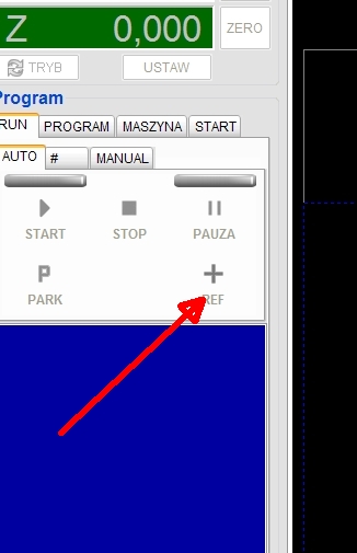

Mama taki problem:
Wrzucam gcode, zeruje maszynę, chcę startować i pokazuje mi się komunikat:
"Program w osi [Z] schodzi poniżej poziomu stołu!
Jesteś pewien, że chcesz kontynuować?"
klika tak i wrzeciono idzie na maksa do góry i pojawia się komunikat:
estop: prawy limit (+) osi z
mitek

Nie da się zbazować ręcznie. Bazowanie polega na wykrywaniu krańcówki bazującej podczas operacji bazowania. Przejrzałem starą instrukcję od pikocnc i tam są ustawienia prędkości dojazdu i zjazdu z krańcówki bazującej, więc jak u Ciebie może nie być przycisku REF? (może teraz inaczej się on nazywa, ale po jego naciśnięciu maszyna powinna sama zbazować po kolei osie, zaczynając od Z).
Moim zdaniem, skoro maszyna od razu rusza w górę, to znaczy że tam jest 0.
Jak wygląda to Twoje ręczne bazowanie? Może mylisz pojęcia, bazowanie a ustawianie materiału?
Jak ustawisz materiał, to co się dzieje ze współrzędną Z na ekranie po uruchomieniu programu?

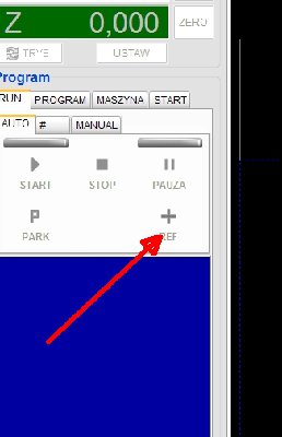

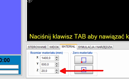

Post napisał: RobWan » 02 kwie 2015, 17:01
Jaka masz wersję Piko?
Jak inną niż ta:
http://pikocnc.com/download
to pobierz aktualną.
Poproś Cosimo o aktualne firmware. Musisz mieć nowe do nowego Piko.
A bazowanie jest tu.
Potem wpisz grubość materiału tu:
