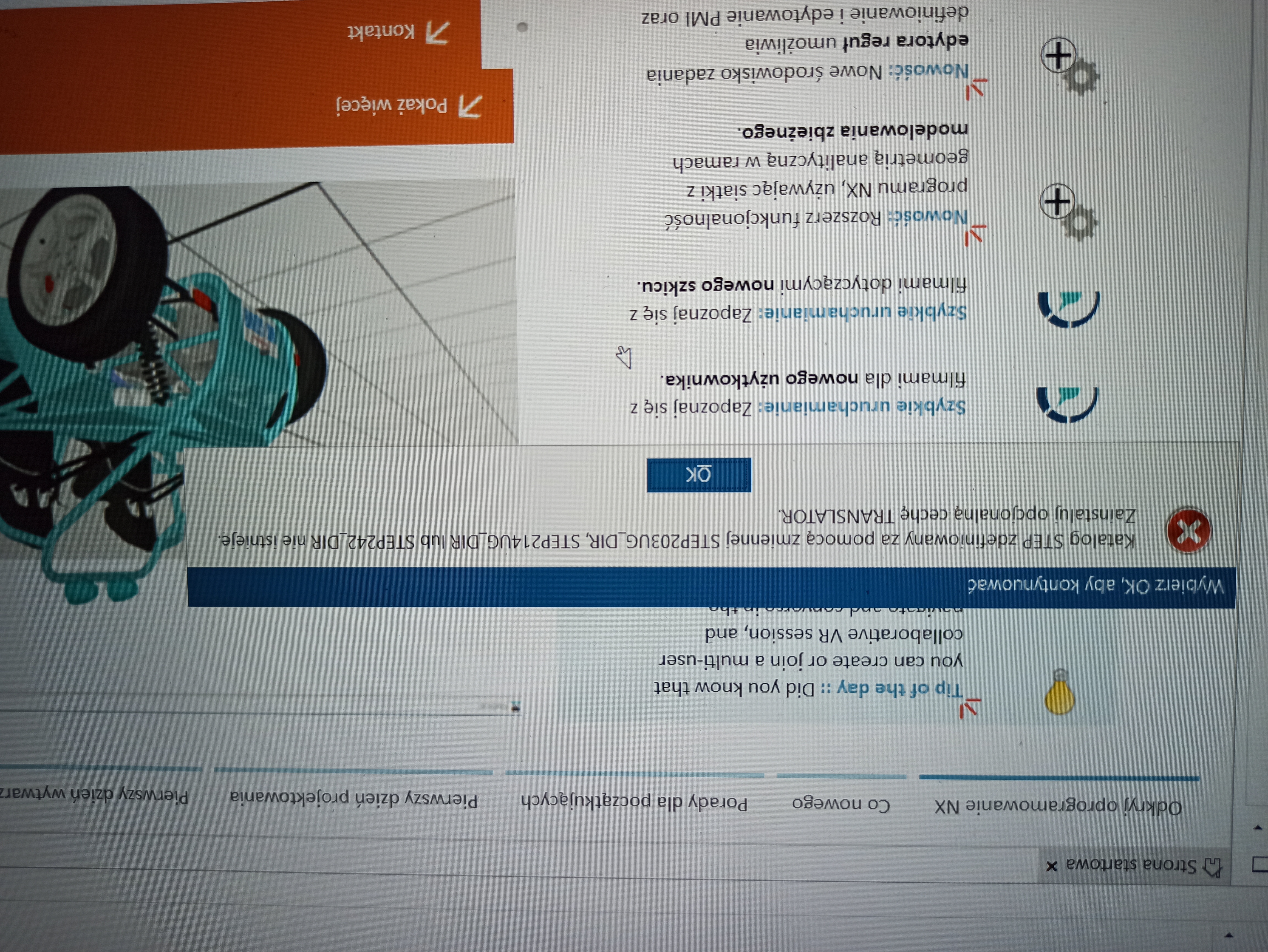

Witam, mam mały problem. Posiadam NX cam wersję studencką i chciałbym poćwiczyć na własnych plikach step, ale podczas próby włączenia wyskakuje błąd (taki jak na załączonym zdjęciu)
Czy ktoś orientuje się jak poradzić sobie z tym problemem, obejść to?

Może to Ci pomoże
https://3dcad.pl/aktualnosci/9148/szybk ... -w-nx.html
Ale nie wiem czy studencka wersja potrafi to samo co zwykła, może ma jakieś ograniczenia. Czy z każdym plikiem dzieje się to samo czy tylko może z jednym.

Może wersja studencka nie pozwala na otwieranie plików step, a może przy instalacji miałeś odznaczone translatory i się nie zainstalowały ?

Powyższe (może) oznacza(ć), że w podstawowej wersji STEP jest nieobsługiwany.
Spróbuj przekonwertować np. do DXF -> https://www.file-extensions.org/convert-step-to-dxf

Obsługiwane przez NX protokoły STEP to AP203 (Configuration controlled 3D designs of mechanical parts and assemblies), AP214 (Core data for automotive mechanical design processes) i najnowszy AP242 (Managed model based 3d engineering).
Protokół AP242 prawdopodobnie nie jest obsługiwany w wersji studenckiej.
W łatwy sposób możesz sprawdzić swój plik otwierając go np. w notatniku i doszukać wersji protokołu.

problem w tym, że nie mam nawet folderu "translators" więc albo coś poszło nie tak przy instalacji albo studencka wersja jest bez takich "bajerów" :/

dxfa też nie otwiera.
Widzi tylko format par. oraz prt.
