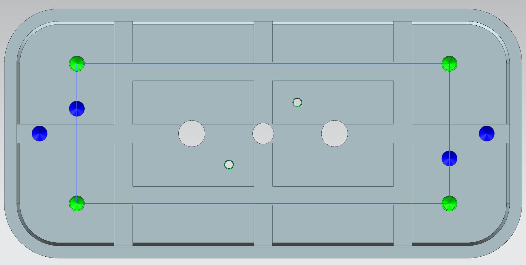

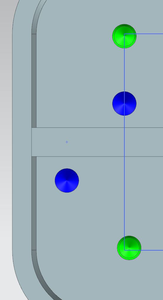

Mam pewien problem dotyczący wykonywania otworów w NX 10.
Chodzi o to, że po edycji wymiaru otworu (w tym przypadku z 5 na 5,2) otwór przestawia się samoczynnie.
Nie rozumiem o co chodzi. Do tej pory wszystko było w porządku podczas wykonywania otworów, nigdy nie było takiego problemu.
Oprócz otworu w którym zmieniam średnicę zmieniło się również położenie innych otworów, które znajdują się w innym szkicu (zielone).
Czy ktoś potrafi pomóc? W załączniku filmik.
Przed zmianą:
Po zmianie średnicy otworu:

Witam ,
sam robiłeś model? Jeśli był dostarczony od klienta to sprawdź czy czasem nie jest zamodelowany parametrycznie. Wymiar średnicy otworu powiązany z wymiarami położenia.
Bander
paker814
Posty: 16
Rejestracja: 18 sty 2010, 14:17
Lokalizacja: Poznań/Leszno
Re: Problem z otworami
Post napisał: paker814 » 01 gru 2017, 15:14
No właśnie model był rysowany przeze mnie, więc tym bardziej jest to dziwne.
