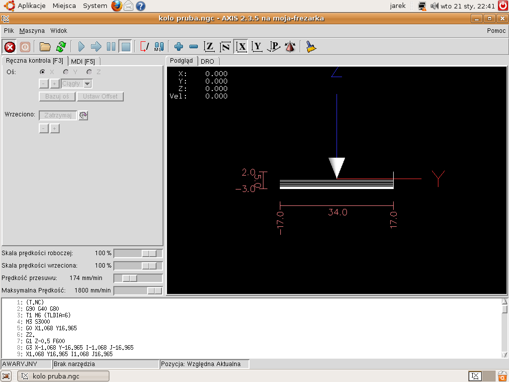

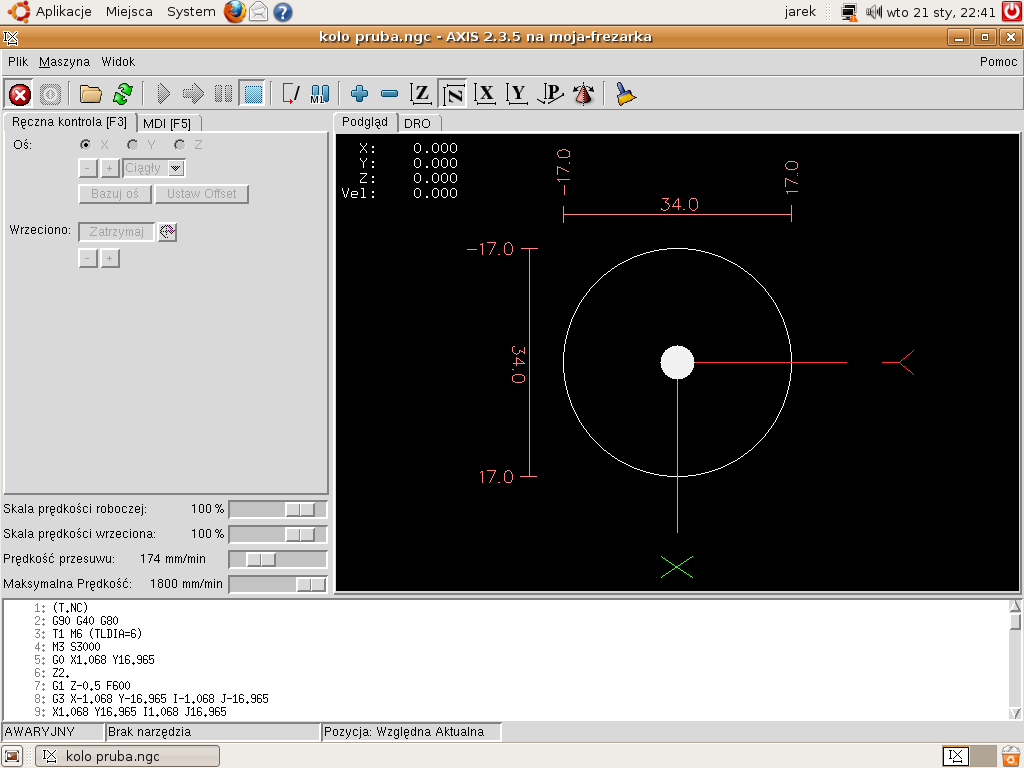

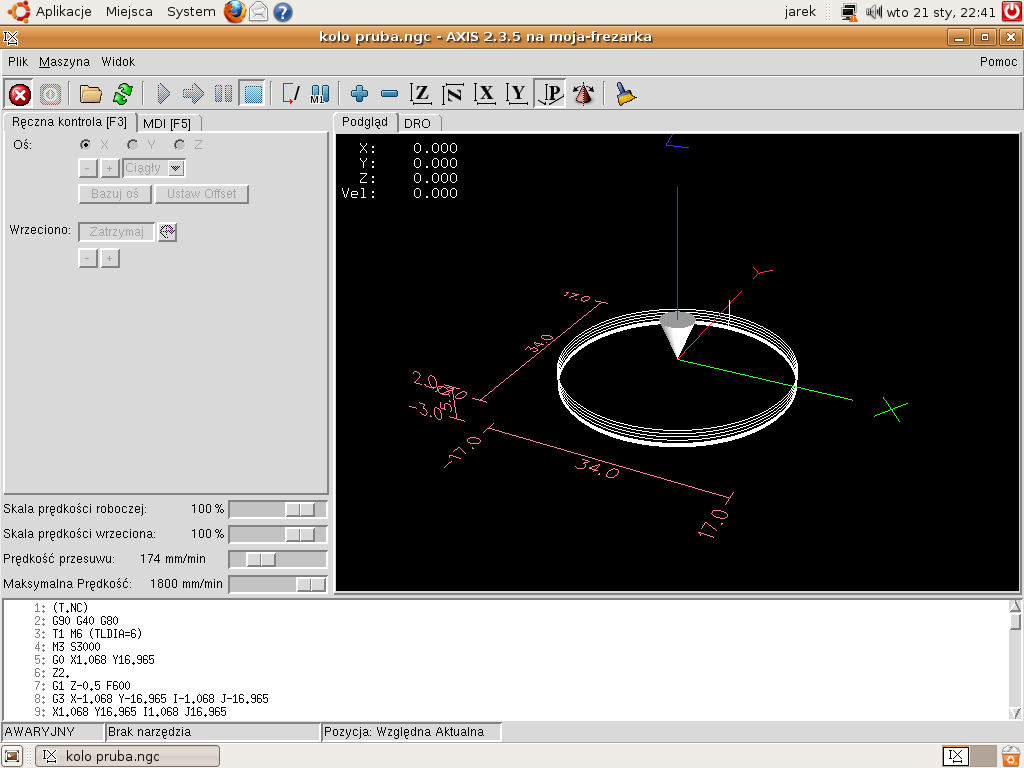

Kod jest dobry ale wyświetla żle u Ciebie w obu osiach. Dwa razy po 16,99 daje 34 a nie 35.
Stawiam na błędy w tabeli narzedzi. Dla sprawdzenia wykomentuj linie narzędzia.

Ten gkod rózni się dlatego bo rózne srednice wyfrezowałem tak na próbę czyli ten gkod co podałem na poczatku postu to średnica 40mm a na zrzucie jest 41mm robiłem te zrzuty na szybkiego jutro podam zrzut odpowiedni do tego gkodu.
Czyli podać tylko T1 M6
Ostatnio zmieniony 21 sty 2014, 22:21 przez jarcys, łącznie zmieniany 4 razy.
Posty: 17349
Post napisał: kamar » 21 sty 2014, 22:10
/ T1 M6
Porównaj sobie kod wejściowy z tym co wyświetla w ramce pod ekranem.

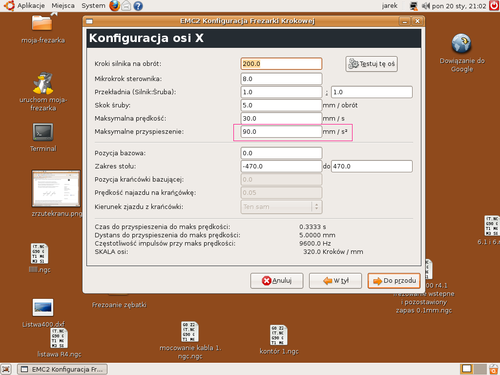

•BACKLASH = 0.0000 - Backlash in machine units. Backlash compensation value can be used to make up for small deficiencies in the hardware used to drive an axis. If backlash is added to an axis and you are using steppers the STEPGEN_MAXACCEL must be increased to 1.5 to 2 times the MAX_ACCELERATION for the axis.
Po tłumaczeniu
• LUZ = 0,0000 - luz w jednostkach maszynowych. Wartość kompensacji luzu może być stosowany w celu uzupełnienia braków w małych urządzeń używanych do napędu osi. Jeśli luz jest dodawany do osi i używasz steppery STEPGEN_MAXACCEL musi być zwiększona do 1,5 do 2 razy w MAX_ACCELERATION na osi.
Gdzie ten luz dodaje proszę o wyjaśnienie krok po kroku pozdrawiam i dziękuje.
max przyspieszenie
A może to wina laptopa mówią że nie nadają się do obsługi takich maszynek ?
