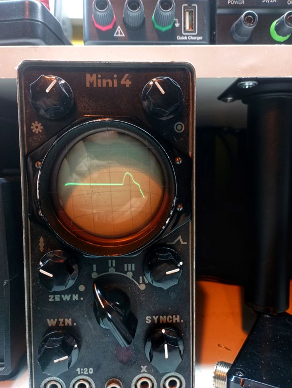

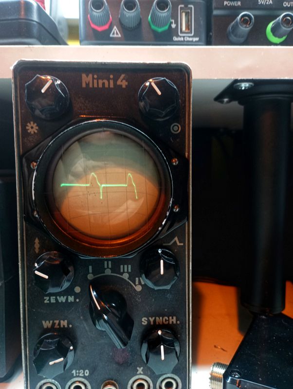

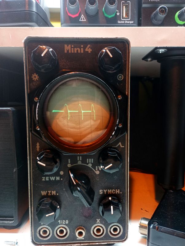

Cześć. Niedawno kupiłem sobie polski oscyloskop analogowy Mini 4. Produkcja lampowa z lat 50tych, prostownik także na lampie, jednak całość sprawna i w dosyć dobrym stanie, urządzenie bardzo małe i naprawdę robi wrażenie. Mam jednak drobny problem - przebieg jest zniekształcony w końcowej częsci. Przykładowo - bez obciażenia rysuje on prostą linię, lecz na jej końcu widnieje nieduża szpilka a po niej spadek. Kręcąc pokrętłem podstawy czasu można to co prawda rozciągnąć w taki sposob, że szpilka znajdzie się poza ekranem, ale jeśli będę chciał zobaczyć inna częstotliwość, to już będzie problem. Wówczas mam coś co przypomina trochę wykres EKG, po podpięciu sygnału szpilki się do niego "dodają". Jutro postaram się zrobić foto i wstawić schemat oscyloskopopu (posiadam dokumentację) Myślę, że byłbym w stanie go naprawić we własnym zakresie pod warunkiem odpowiedniej diagnozy, kondensatorów jest tam naprawdę dość sporo, ale całkość dobrze dostępna, lutowana pośrednio metodą THT i "na pająka". Druga sprawa - sygnał na kineskopie oscyloskopopu nie jest idealnie poziomy. Jest to okragła lampa oscyloskopowa, czy da się ją jakoś wypoziomować inaczej niż fizycznie obracając? Dodam, że w środku są 2 ukryte potencjometry "podkówki", lecz trochę boję się nimi kręcić nie wiedząc za co odpowiadają.

To oscyloskop na lampie B6S1, która nie słynie z ostrości ani liniowości odchylania.
Ale przekręcenie wykresu w stosunku do poziomu to już nie wina tej lampy. To standardowy objaw w każdym oscyloskopie.
Po prostu lampa jest delikatnie obrócona w mocowaniu w obudowie. Czyli to sprawa mechaniki, a nie elektroniki.

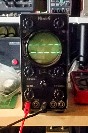

Moja dokumentacja jest mocno okrojoną wersją tego co powyżej, także nie będę jej tu drugi raz wklejał. Fakt, nie szukałem innej wychodząc z założenia, że jest tylko jedna wersja. Czyli wygląda na to, że z cewką i diodą się myliłem, prócz 2 diod prostowniczych na zasilaniu żadnej innej diody tu nie widzę. Rozważam na ten moment wymianę lampy podstawy czasu, choć ręki sobie uciąć nie dam, że to akurat z nią jest problem przy tak skomplikowanym układzie, fakt nie do końca ogarniam co tutaj jest do czego. Tak czy siak, poniżej wrzucam poniżej foty opisywanej przeze mnie anomalii, dla różnych podziałów czasu. Raczej chyba nikt mi nie powie że to jest normalne i wynika z "niedoskonałości" oscyloskopu wynikającej z odległych czasów produkcji. I dzięki za podsunięcie linkow do tej triody, bardzo przyda mi się jakieś rzetelne źródło wiedzy w tematach lampowych, może znajdę tam odpowiedz na problem z oscyloskopem.
Dodane 4 minuty 26 sekundy:
Jakby ktoś był ciekaw, tak wygląda u mnie sygnał 0V, bez żadnego generatora, bez niczego:
