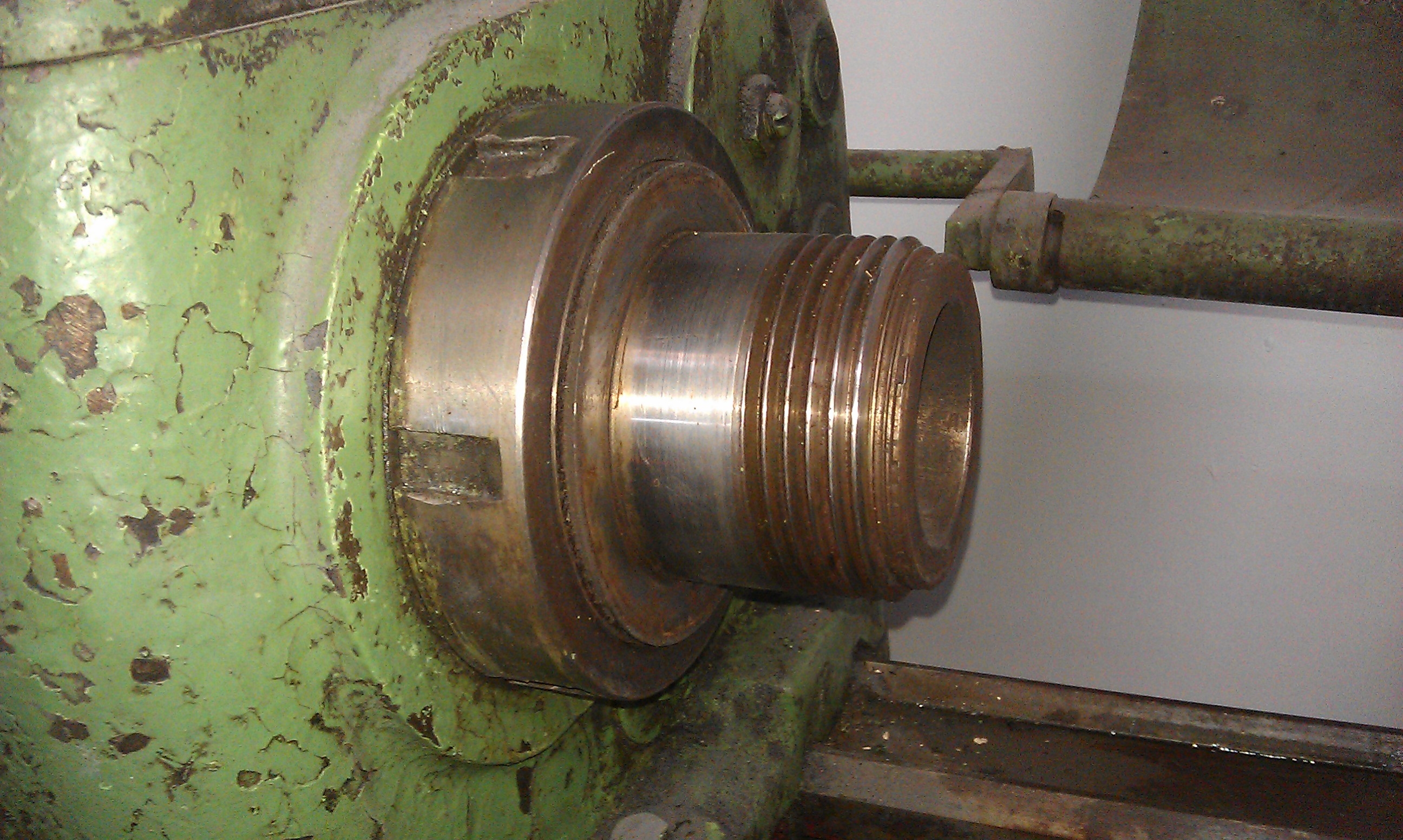

kolego końcówki wrzecion jakie występuja w tokarkach masz tu
http://www.google.pl/url?sa=t&rct=j&q=& ... 0103,d.Yms
Ty masz typ "L",
a nie DIN 800 (bez nakrętki), który ma kolega Zienek w TUE35 (o ile dobrze zrozumiałem)
http://www.tools-n-gizmos.com/specs/Lat ... Mount.html

RomanJ4 pisze:kolego końcówki wrzecion jakie występuja w tokarkach masz tu
Ty masz typ "L",
Po czym wnosisz że mam typ "L" a nie DIN 800?
Mi właśnie najbardziej do tego co mam pasuje DIN 800. To jedyne mocowanie na którym może być widać gwint od strony uchwytu (miejsce które zaznaczyłem czerwoną strzałką na poście wcześniejszym)
Przy typie "L" nie widać gwintu od strony uchwytu. czy się mylę?

Post napisał: RomanJ4 » 29 sty 2014, 00:07
Porównując Twoje zdjęcie i typ 800 z gwintem na końcówce, a który nie ma nakrętki dociągającej od strony wrzeciennika(jak w TUE35 kolegi Zienka), co starałem się pokazać na zdjęciach.
Troszkę karkołomne byłoby nakręcanie tulei tarczy na jeden gwint - wrzeciona, i jeszcze na to nakręcanie nakrętki dociągającej, nigdzie w katalogach końcówek wrzecion taka konstrukcja nie występuje. Przynajmiej ja nigdy się nie spotkałem.
Zresztą jak odkręcisz tę zewnętrzną nakrętkę, to zejść ze stożka już powinno gładko, nawet jak się trochę zapiekło (na penetrator). Odkręcić się nie da bo na stożku jest klin.
Poza tym poczytaj tu
http://www.practicalmachinist.com/vb/sc ... se-130676/ ( https://www.google.pl/search?q=Vereinig ... B400%3B300 )

Post napisał: jtools » 30 sty 2014, 22:07
Sprawa się wyjaśniła
Posty w temacie: 8
Posty: 12350
Post napisał: RomanJ4 » 30 sty 2014, 23:37
A widzisz, to nakrętka była od łożyska przedniego wrzeciona. Stąd pomyłka. nie przyszło mi do głowy zapytać, czy się obraca razem z wrzecionem. Moja gafa, pardon.
Ale dobrze że odkręciłeś. Młotkiem?

Post napisał: wojtek0379 » 15 paź 2019, 16:31
Witam. Jestem tu nowy. Natrafiłem na ten temat, bo mam taki sam problem. W mojej TUE-40 pojawił się luz na panewce wrzeciona (były wersje na panewkach i na łożyskach tocznych) i chcę go skasować, albo ogólnie zobaczyć jaki jest stan panewki. Żeby to zrobić należy odkręcić zabierak uchwytu, aby dostać się do przedniej nakrętki regulacyjnej. Nie magę w żaden sposób odkręcić zabieraka. Wrzeciono z gwintowaną końcówką, zabierak w żaden sposób niezabezpieczony przed samoodkręceniem. Próbowałem na przeciwnych obrotach wrzeciona podpierając szczękę drewnianym klockiem i ani drgnie. Nie chciałbym tego bić młotkiem, grzać i używać innych drastycznych metod żeby nie uszkodzić maszyny. Może któryś z Panów miał już doświadczenie z takim opornym zabierakiem? Proszę o pomoc.

Post napisał: RomanJ4 » 15 paź 2019, 23:44
A nie masz czasem takiego wrzeciona?
tokarka-tue-40-remont-demontaz-wrzeciona-t46932.html
Obrazek Obrazek
Jeśli Twoja ma nakręcaną tarczę, której nie idzie odkręcić "na wstecznym", to bez walenia młotkiem( i to porządnym) może się nie obyć. Parę godzin przed tym popsikaj połączenie dobrym penetratorem, w ostateczności naftą, pomoże "zmiękczyć" zapieczenie(jeśli jest).
Możesz też przed waleniem młotkiem spróbować zablokować wrzeciono przed obróceniem poprzez włożenie klina z twardego drewna lub deski w największe zęby kół zębatych przekładni wrzeciennika(np odboczki), a na tarczę załóż uchwyt ze szczękami. W jego rozsunięte szczęki włóż poprzecznie jak na obrazku
długą mocną rurę, sztabę, lub długi łom, którym możesz spróbować odkręcić tarczę...
