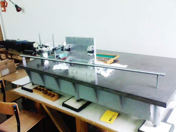

Zauwazyłem głupie zjawisko.
Mam blat aluminiowy jak na zdjęciu, zamocowałem 2 obudowy z łozyskami.
Na próbę wsunąłem krótki odcinek wąłka o długosci 50cm.
Wyzerowałem czujnik na środku wałka między łozyskami, naciskam wałek lekko ręką a czujnik bez problemu leci o dychę w dół.
Obudowy są zacisnięte, luzu nie czuje, dokręcone są mocno do blatu. . Gdzieś coś guby sztywność, ale nie wiem co. Macie jakis pomysł :?:
qr**, jak to będzie na złozonej maszynie to będzie pływać od dotknięcia palcem :mad:

Nie chciało się czytać forum to tak wychodzi. Pół biedy że masz łożyska w obudowach otwarte więc musisz albo kombinować z podpieraniem tych wałków albo kupić podpory podparte.

Ja nie pytam co wychodzi jak sie nie czyta forum, bo forum sie czyta uważnie i mam do tego wałki podparte fi25 1500mm.
Wałek 50cm wsadziłem tylko na próbę.
Ale chodzi o to czemu na tak krótkim odcinku wałek przy lekkim nacisku leci o dyche w dół?? Czy wałek tak sie ugina? Mysle ze nie bo między łozyskami jest jakieś 15cm, na takim krótkim kawąłku ciężko wałek ugiąc.
Wygląda na to ze wałek nie siedzi dobrze w łozyskach, mozliwe ze obudowy są guzik warte i nie opiera się na wszystkich rzędach kulek, nie wiem.
W kazdym razie nie mam pomysłu co z tym zrobić. Jeszcze mocniej podowalać śruby zaciskające?? Nie chce przesadzać bo wszystko zacznie opornie chodzic i w koncu sie posypie.

łożyska powinne być zaciśnięte żeby wałek sie przesuwał z lekkim oporem inaczej jest słaba sztywność stykowa. Jak naciskasz to dopiero wtedy wyrównują się nierówności na styku łożyska z wałkiem. Ciekaw jestem jak to jest w takich obudowach http://www.allegro.pl/item576642799_loz ... loter.html one nie mają chyba regulacji napięcia wstępnego. A może łożyska są nie osiowo względem siebie. Do blatu to zakładam że raczej dobrze dokręcone ale trzeba pamietać że tam też są powierzchnie styku.

Do blatu są dobrze dokręcone.
Wałki są zacisnięte w obudowach, chodzą z lekkim oporem. A mimo to dzieją się takie schizy.

Post napisał: kazek168 » 14 mar 2009, 12:34
situ pisze:Wyzerowałem czujnik na środku wałka między łozyskami, naciskam wałek lekko ręką a czujnik bez problemu leci o dychę w dół.
Nie sądze aby to wałki miały jakieś luzy, poprostu przy takim ustawieniu cała podstawa przechyla się lekko do przodu i stąd te ugięcie.
Przystaw czujnik do podstawy na góże i sprawdź.

Nie, sprawdzałem to z blatem leżącym na stole a nie stojącym. To wyraźnie cos nie tak z łozyskami lub z obudowami.

Dla pręta fi=25 i l=50cm strzałka ugięcia dla siły skupionej o wartości 200N (20kg) ma 0,13mm. Dla fi30 strzałka ugięcia będzie miała 0,06mm, Poza zmianą fi pręta możesz zwiększyć ilość podpór, tj. zmniejszyć odległość punktów podparcia lub utwierdzić belkę w podporach, W rozważanym przypadku utwierdzenie zmniejszy ugięcie 3krotnie.
