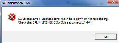

Mam problem z NX 9.0, a mianowicie zainstalowałem zgodnie z instrukcją, wszystko robiłem po kolei tak jak trzeba. Już po zainstalowaniu wszystkiego gdy zamierzam uruchomić NX pojawia mi sie taki komunikat (przedstawiony w załączniku). Już nie mam pomysłu jak temu zaradzić, może ktoś wie jak to naprawić?

Załącz log z LMtools.
Tam na pewno jest napasania przyczyna problemu.

A co to jest ten log bo za bardzo nie wiem ?

Tam gdzie masz zainstalowany serwer licencji będziesz miał plik o nazwie splm_ugslmd.log otwórz go w notatniku i poszukaj słowa WRONG przy nim będzie napisane czemu się program nie uruchamia. Ponadto sprawdź czy masz wyłączoną zaporę Windows i Antywira.

Jest problem bo nie ma takiego słowa "wrong"
