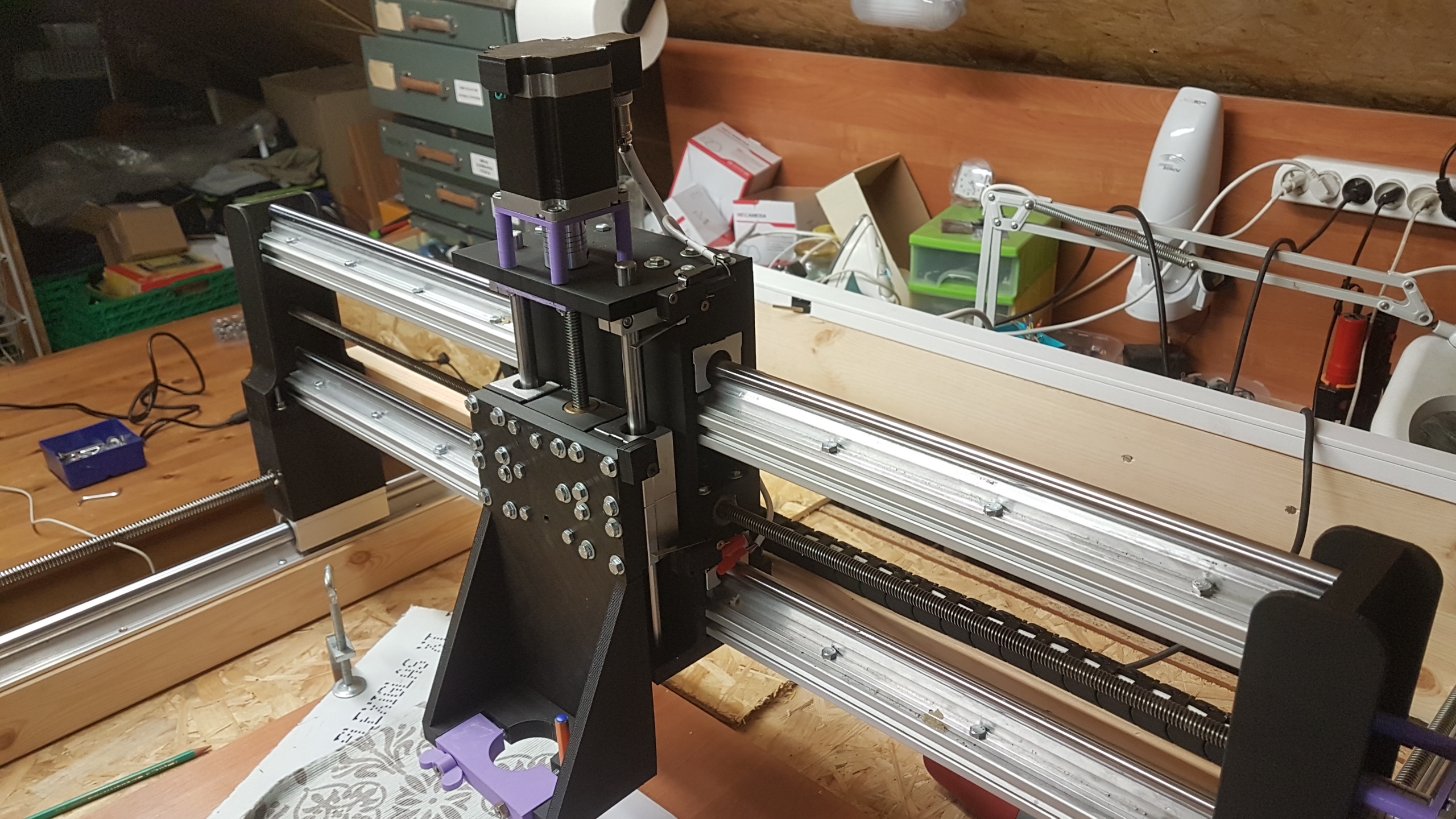

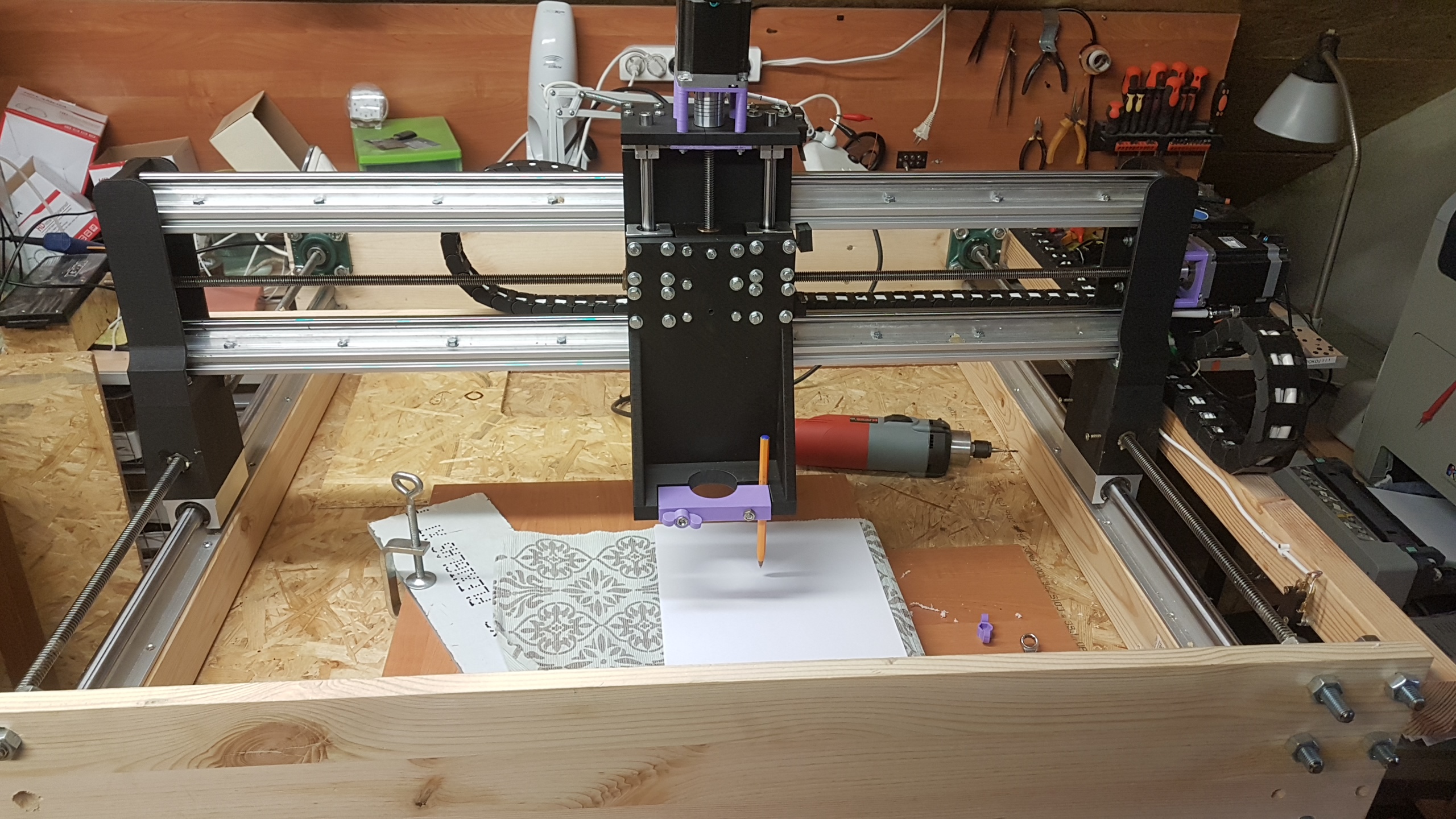

Zbudowałem właśnie moja pierwszą maszynę CNC - frezarkę 3-osiową
Uruchomiłem i steruję prze Mach3.

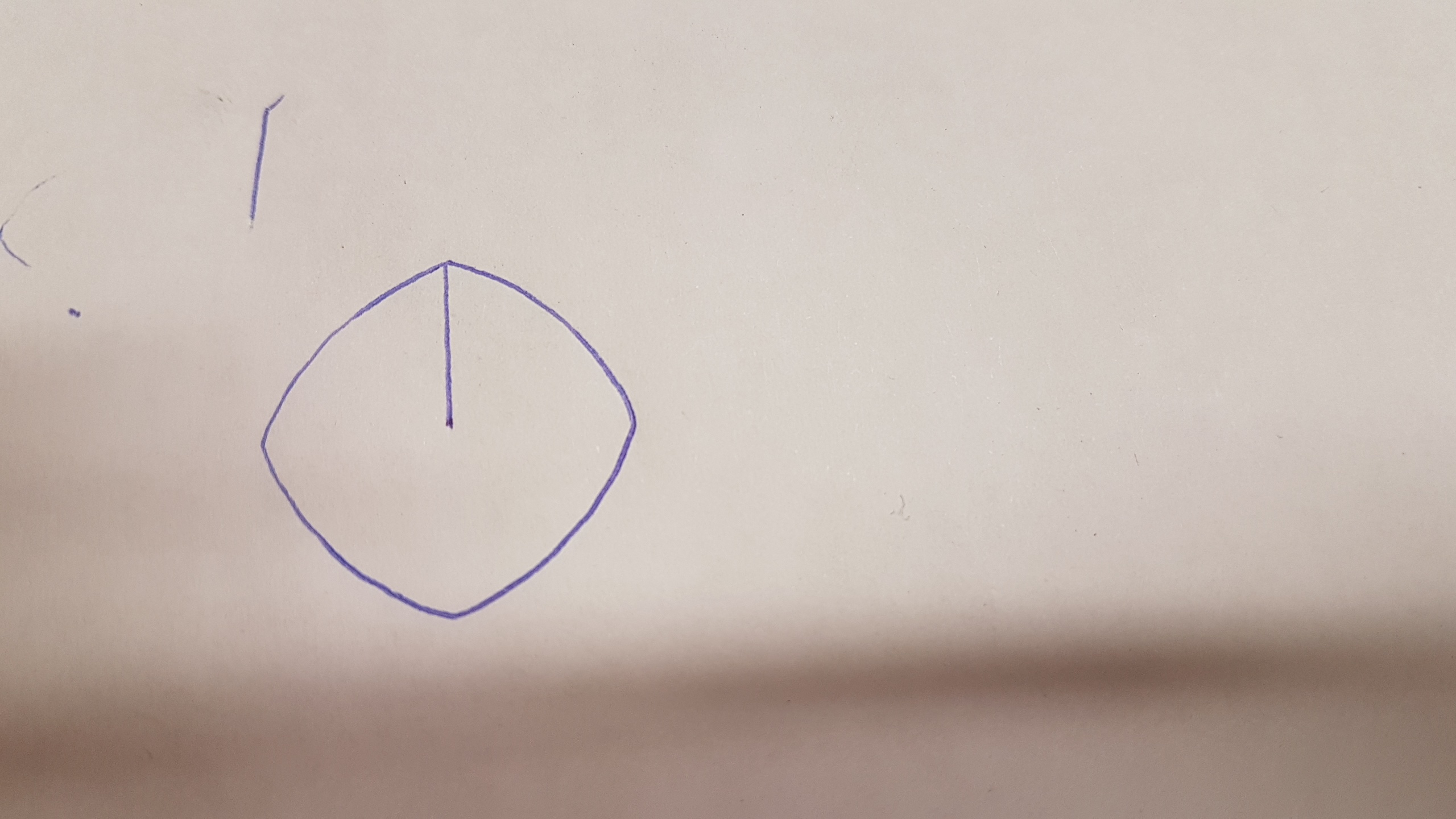

Przy pierwszysch próbach wycięcia kółka wychodzi mi coś pomiędzy kółkiem a kwadratem :)
Proszę Was o jakieś porady, co mogłem źle zrobić.
Informacje o maszynie:
oś X - śruba 12x3
oś Y - śruba 8x2
Obrazek Obrazek Obrazek
a to jest to co "wyfrezował" długopisem

długopis sztywno jest osadzony i nie giba się przy rysowaniu ?
jeśli jest sztywny to masz coś nie tak z krokami na obrót ustawione.

Może długopis za mocno dogniatasz do kartki.
1. Osadź krócej długopis :) Będzie sztywniej.
2. Kartkę do testów umieść na wierzchu no zeszytu lub bloku, lub części ryzy papieru, żeby papier się "układał" pod długopisem.

Generalnie szacunek za czysty i schludny "technicznie" projekt coraz mniej takich się widzi...
jedna tylko uwaga na przyszłość mniej wydruków 3d a więcej metalu w takich projektach :)

Gdyby to były luzy, to pionowa kreska by się nie pokrywała.
A ja zapytam o kod, który rysuje to koło. Pisane z palca? Jak dla mnie, to użyto średnicy zamiast promienia do obliczeń.

ale w ten sposób nie rysujesz okręgu, tylko dwa półokręgi.
G2 X35.858 I15
powinno zadziałać i wyjdzie promień 15, a nie jakieś ułamki

Co do maszyny - faktycznie, dużo w niej elementów drukowanych, bo drukarkę mam :)
ciężko mi by było pewne elementy zrobić we własnym zakresie z metalu.
Niemniej zastosowałem wałki podparte dla usztywnienia oraz dodałem profile aluminiowe w osi Y.
Na razie jest w miarę sztywne :)
Pozdrawiam i dziękuje !!!
