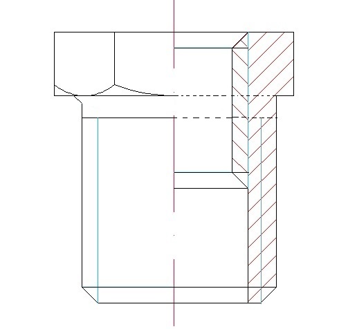

Witam. Jak w temacie, mam problem z narysowaniem śruby. robiłem tak jak jest w książce Dobrzańskiego a od wykładowcy usłyszałem żebym przyszedł jak nauczę się rysować. Dołączam rysunek wykonany w autocadzie. jest taki sam jak na papierze. Nie ma wymiarów jednak mi chodzi tylko o samą śrubę. Proszę o pomoc. Śruba w środku jest drążona i ma mniej więcej do połowy od góry gwint wewnętrzny.
Czarny - linia gruba
Niebieski - linia cienka

Post napisał: Paola » 25 kwie 2013, 21:02
mmihau93 pisze: od wykładowcy usłyszałem żebym przyszedł jak nauczę się rysować....
słusznie prawi wykładowca...czytaj i patrz dokładnie jak to się rysuje :roll: :mrgreen: :mrgreen:

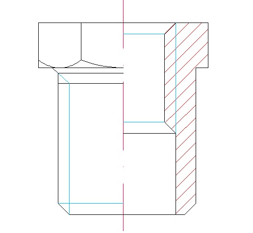

Po raz kolejny studiowałem książkę i obrazki w Internecie. Doszukałem się takich błędów, ale wydaje mi się że jeszcze jakieś są. Mógłby ktoś pomóc ?

Post napisał: reddin » 25 kwie 2013, 22:24
mmihau93 pisze:Po raz kolejny studiowałem książkę i obrazki w Internecie. Doszukałem się takich błędów, ale wydaje mi się że jeszcze jakieś są...
ciepło, ciepło... :roll:

już kolejnego zdjęcia nie będę wrzucał ale usunąłem tą faskę przy gwincie wewnętrznym na dole. Czyżby o to chodziło ? :D Prawdę mówiąc pierwszy raz mam taki problem z rysunkiem
