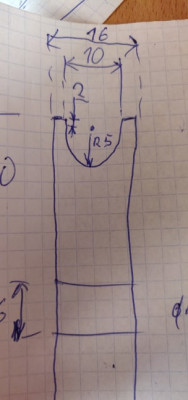

Witam. Mam do wykonania rowek z promieniem. Mam ucinak w ksztalcie okregu o promieniu 2.5. Mozg mi totalnie odcielo jak to napisac. Zdecydowalem ze najlepiej bedzie patrzec srodkiem plytki, a skoro patrze srodkiem plytki to musze zrobic promien mniejszy o 2.5 zeby dolna krawedzia powstal wiekszy promien. Czy ja to dobrze napisalem? Jak wy byscie to napisali. Chodzi mi o sam rowek?
T1010
G0X98Z3.5
G1Z2.5
G3X105Z-1R3.5
G1Z-5.5
X96
G2X96Z-10.5I0K-2.5
G1X107
G28U0W0

Grunt to dobry rysunek. Twój jest średni. Zaznacz sobie bazę na nim i zwymiaruj wszystkie punkty profilu od tej bazy bo na razie błądzisz.

Fi100 nie załapało mi na zdjęciu. Dzięki za pomoc. Wszystko już wiem
