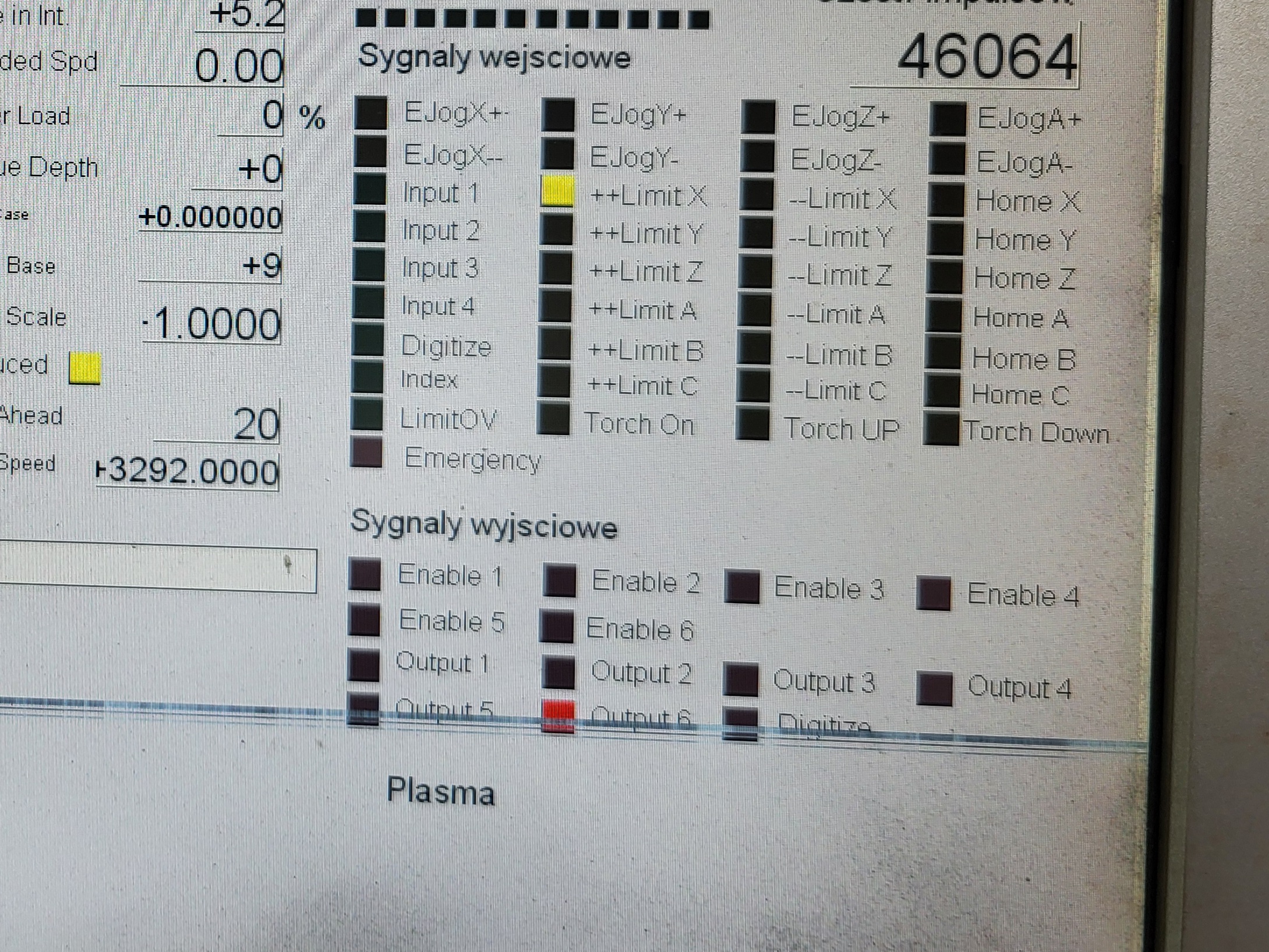

Wszystko działało poprawnie do momentu przedmuchania powietrzem z kurzu. Nie działa napęd plotera x,y. Proszę o pomoc.
Na ekranie diagnostycznym zapaliła się kontrolka output 6.

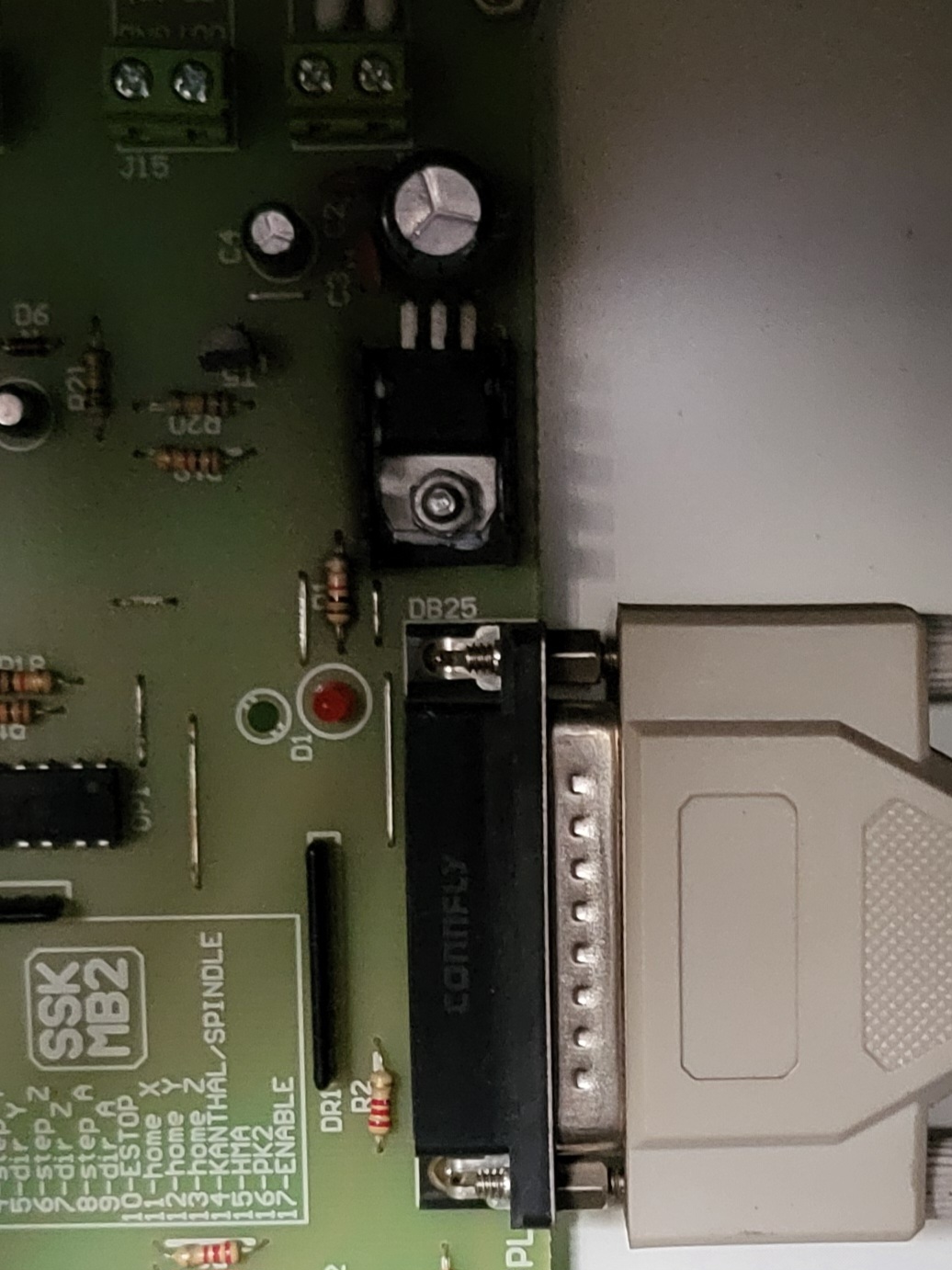

Zapaliła się dioda czerwona widoczna na zdjęciu

Limit jest optyczny?

Dioda D1 powinna cały czas się świecić co świadczy o zasilaniu płyty.
Dmuchałeś pewnie przy włączonym zasilaniu?
Sprawdź czy nie masz jakiś zwarć przez to dmuchanie.
Następnym krokiem będzie trzeba sprawdzić wszystkie napięcia zasilania czy są poprawne.
Jeśli są w porządku to sprawdź połączenie płyta-komputer.
