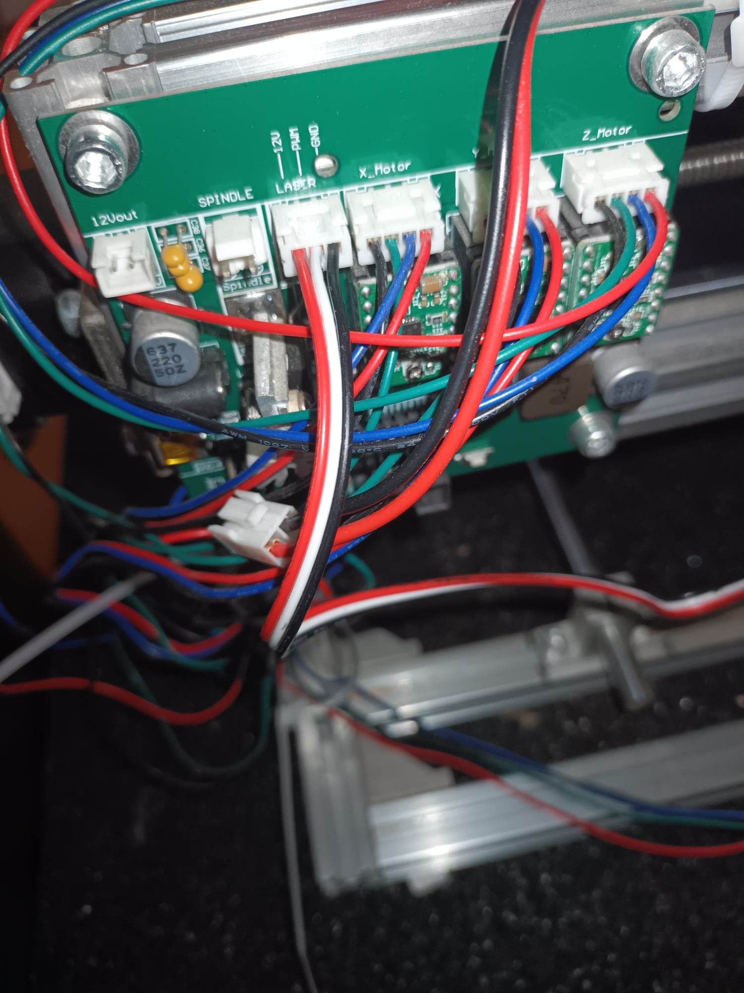

Witam serdecznie!
Mam problem z ustawieniem mocy lasera, a w zasadzie jego wyłączeniem. Laser mimo stanu spoczynku jest włączony. Oczywiście włączałem i wyłączałem go komendą M3 i M5. Nic nie poskutkowało. Dodałem parametr ''S'' i okazało się że gdy wpisuję:
M3 S0 - laser nabiera pełnej mocy (100%)
M3 S900 - laser obiera zerową moc (0%)
lecz gdy wpiszę komendę M5, laser powraca do pełnej mocy 100%. Jest to tak jakby odwrócone... Czy jest opcja żeby jakoś to podmienić? W jakimś pliku źródłowym? (czy coś w tym stylu...)
Dodam że jestem początkującym operatorem i jestem zielony w tych sprawach więc proszę o wyrozumiałość :D
Maszyna to chińczyk: CNC3018
Laser: 1000mW 450nm
Program: LaserGRBL
BARDZO PROSZĘ O POMOC

Jest to po prostu odwrócone, sygnał PWM ma odwróconą polaryzację.
Albo coś źle podłączyłeś, albo masz po prostu niefart.
Więcej z twojego opisu wywnioskować się nie da.
Dokładnie opisz, a najlepiej wklej zdjęcia jak to masz podłączone.

A jest opcja żeby podłączyć laser do tych pinów?
Dodane 4 minuty 13 sekundy:
Dodam, że jak podłączam wrzeciono to również jest problem z odpaleniem obrotów. Chodzi mi o wygenerowany program. Nie było to dla mnie problemem bo włączałem je ręcznie w programie... Problem pojawił się przy laserze ponieważ podczas obróbki w miejscach gdzie nie powinien być włączony, zamiast przestać grzać to on grzeje jeszcze mocniej...

Wygląda na to, że masz niefart, bo podłączenie jest poprawne.
Podłącz laser bez pinu PWM (tylko +12V i GND). Da się pin wyjąć z wtyczki, tylko nic na siłę !.
Pin PWM lasera (nie sterownika) zewrzyj do masy i zobacz czy wtedy będzie świecić.
Do drugiego pomiaru musisz mieć woltomierz (multimetr). zmierz jakie napięcie względem masy jest na wyjściu PWM sterownika przy S0, a jakie przy S1000.
Możesz mieć jakiś trefny firmware, który daje odwrócony sygnał.
Teoretycznie można wgrać inny firmware (GRBL), ale w tym sterowniku tego nie robiłem i nie wiem jaki będzie efekt.
Jeśli wgrasz inny firmware, to przy okazji stracisz wszystkie ustawienia (te które można podejrzeć komendą $$) więc najpierw trzeba je sobie zanotować.
W ostateczności można sygnał odwrócić elektronicznie, np. https://blog.eccentricworkshop.com/grbl ... r-circuit/ (można użyć dowolnego tranzystora npn małej mocy, VCC to +5V, nie 12)
