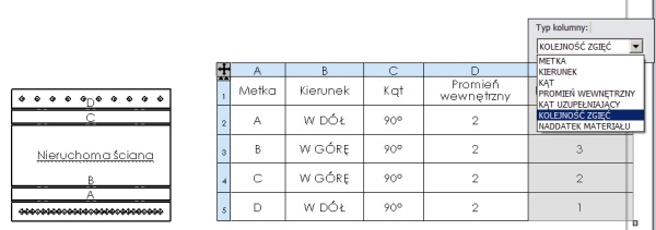

Witam. Mam problem tego typu. Gdy tworzę rysunek z arkusza blachy to na rozwinięciu wszystko jest ok. mogę edytować notatki, linie wiodące itp. ale gdy tego jest sporo rysunek staje się mało przejżysty. Na YT widziałem jak koleś umieszczał to wszystko w pięknej tabelce a na szkicu pojawiały się tylko numery w kolejności gięć lub litery, może wie ktoś jak ją aktywować lub stworzyć?

Poniewaz nie umiesciles linka wiec zgaduje, ze masz na mysli Tabele ZGIEC - dostepna na karcie Adnotacje > Tabele lub w menu Wstaw > Tabele.
Opcja formatwania tabeli dostepna jest pod prawym przyciskiem myszy.

Próbowałem właśnie tak jak mówisz, ale pod ppm nie ma tej tabeli. Jest lista elementów ciętych konstrukcji spawanej, ogólna tabela, lista materiałów, tabela otworów, lista poprawek, ale listy zagięć nigdzie nie widzę.

No to znaczy, ze masz stara wersje solida. Nic wiecej.
tabela zgiec.jpg (33.49 KiB) Przejrzano 866 razy
