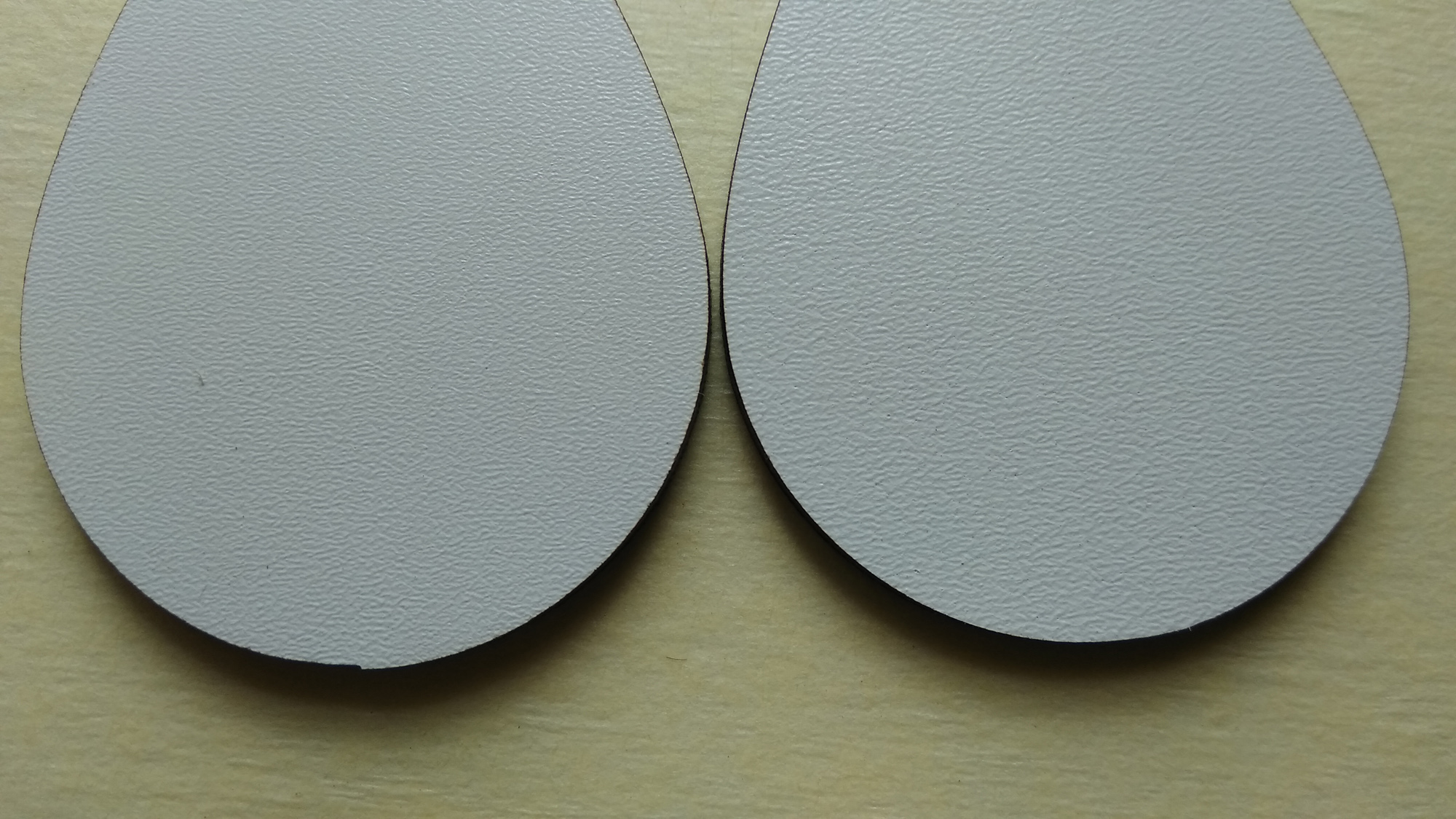

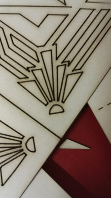

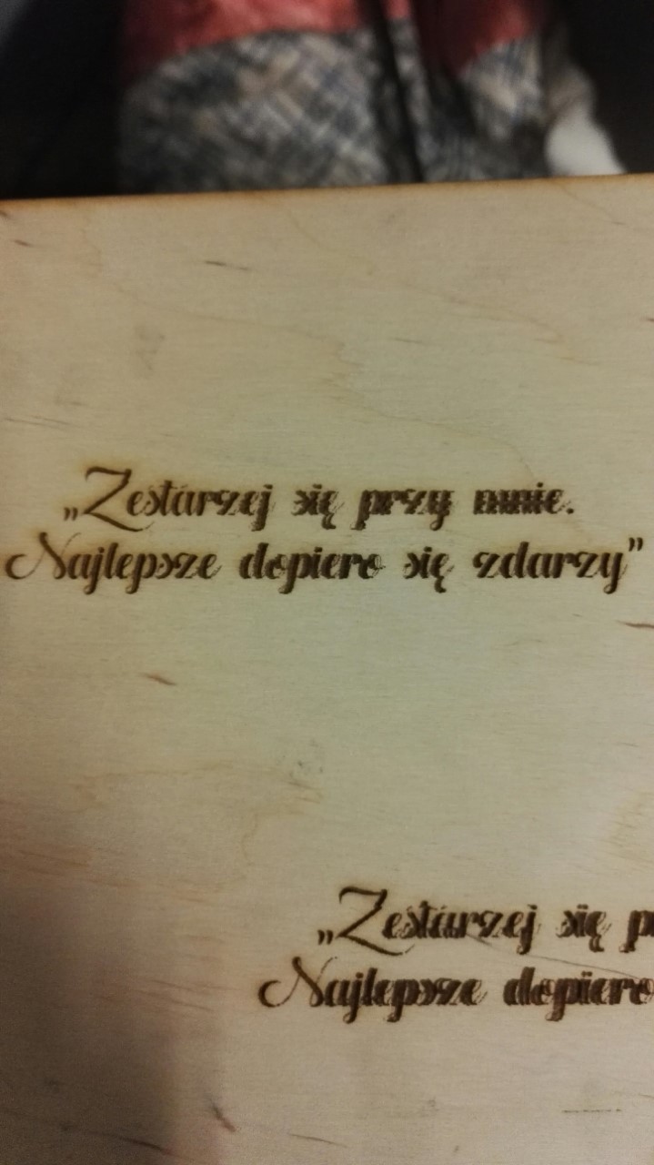

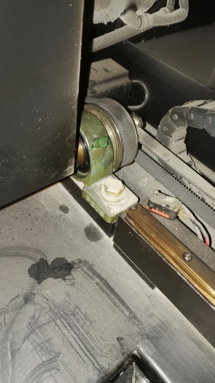

przedstawiam problem, który pojawił się z moim laserem. Jest to chińczyk 50w. Podczas cięcia obiekty się zniekształcone - zamiast koła wychodzi jajko, grawer rozmyty.
Zauważyłem, że wałek uległ przesunięciu, mocowanie mocno zbliżone jest do koła z paskiem i występuje tarcie.
Czy jest ktoś w stanie pomóc? W czym może być problem.

Chodzi ci o to ze koło od paska zębatego ociera się o obudowę łożyska?

Tak, ocierało się, przestawiłem trochę wałek i teraz jest ok, jednak występuje problem z nierównym cięciem.

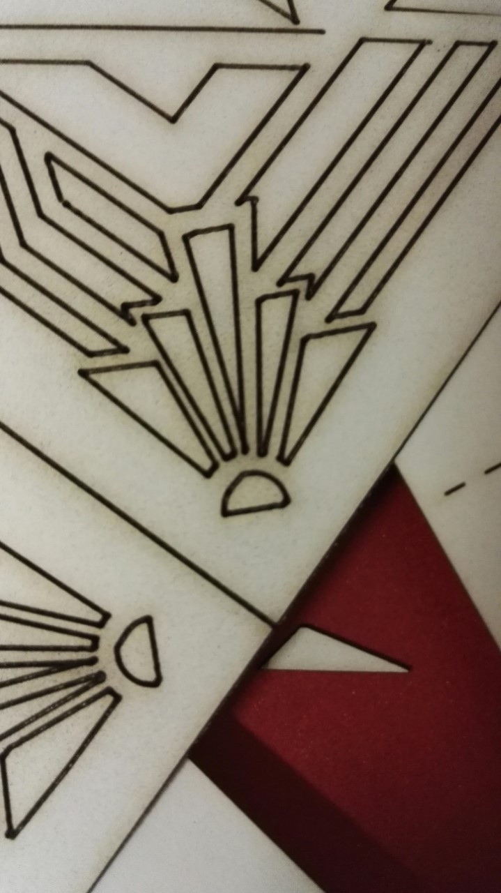

PO grawerowaniu wygląda na to ze się X gubi a nie Y. Przy Y pyły by odstępy między liniami a nie przesuniecie lini na boki.

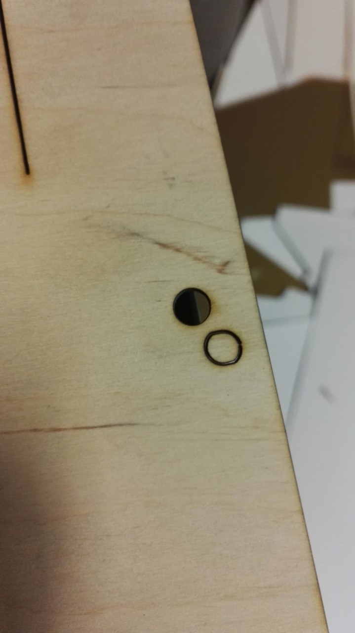

Mam podobny problem.
Wystąpił nagle. Poprzedniego dnia ploter ciął normalnie nastepnego z przesunięciem w osi y.
Nie wiem jaki może byc powód tego przesunięcia.
Jeśli ktoś może pomóc...

Rozmawiałem z serwisem i polecili mi poregulować napięcie pasków od osi y i udało mi sie wyregulować, dodatkowo wydaje mi sie żę miałem trochę zabrudzone szyny od osi y i po dokładnym oczyszczeniu też chyba jescze dokładniej zaczał wycinać. Pozdrawiam
