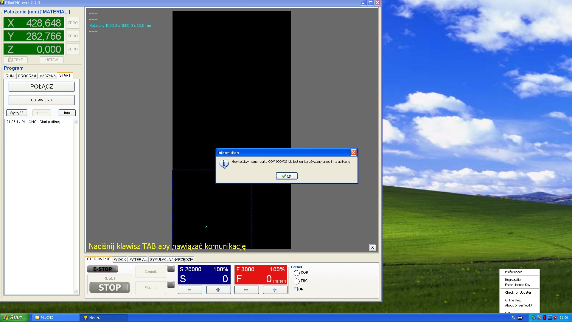

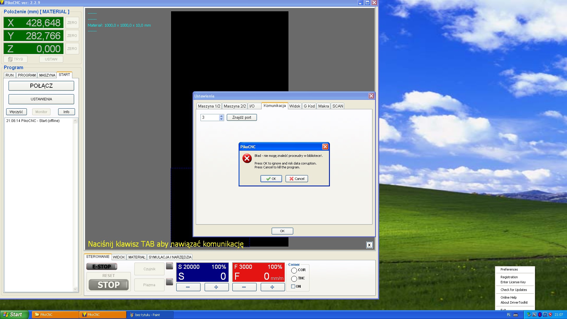

Witam, po reinstalacji systemu pojawił się problem. Podczas próby określenie odpowiedniego portu za pomocą opcji ustawienia/komunikacja/znajdź port pojawia się komunikat o braku odpowiedniej biblioteki. Czy ktoś miał taki problem lub wie jak go rozwiązać? wersja 2.2.9
Taki komunikat świadczy o tym, że nie są zainstalowane sterowniki FTDI we właściwej wersji. W folderze piko/Drivers_USB mamy instalator driver-ów. Można też wejść na stronę i pobrać => FTDI
