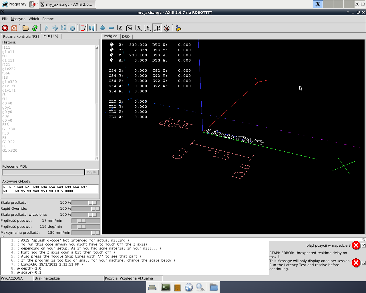

Post napisał: k-m-r1 » 14 maja 2015, 17:19
Obecnie robot działa czyli ramiona poruszają się podczas sterowania ręcznego w lewo i prawo
Po wykonaniu bazowania i G1 X12 F12 pojawia sie komunikat
Błąd w napędzie 1
Podobnie dzieje sie z innymi osiami i podobne komunikaty są.
Silnik szarpnie i na ekranie wyłączone zostaje" napięcie" ikonka ON
Gdzie jest problem?

Post napisał: tomcat65 » 15 maja 2015, 10:30
U mnie taki błąd wyskakuje, jak przegnę z szybkością posuwu osi.

Post napisał: k-m-r1 » 15 maja 2015, 22:18
micges, pomógł w ustawieniach.
Swoją drogą zaufałem Stepconfig i wyprowadził mnie w ...
tomcat65,
Na podobną informacje trafiłem drążąc temat.
Informacje pomocne będą potomnym
http://wiki.linuxcnc.org/cgi-bin/wiki.p ... wing_Error
