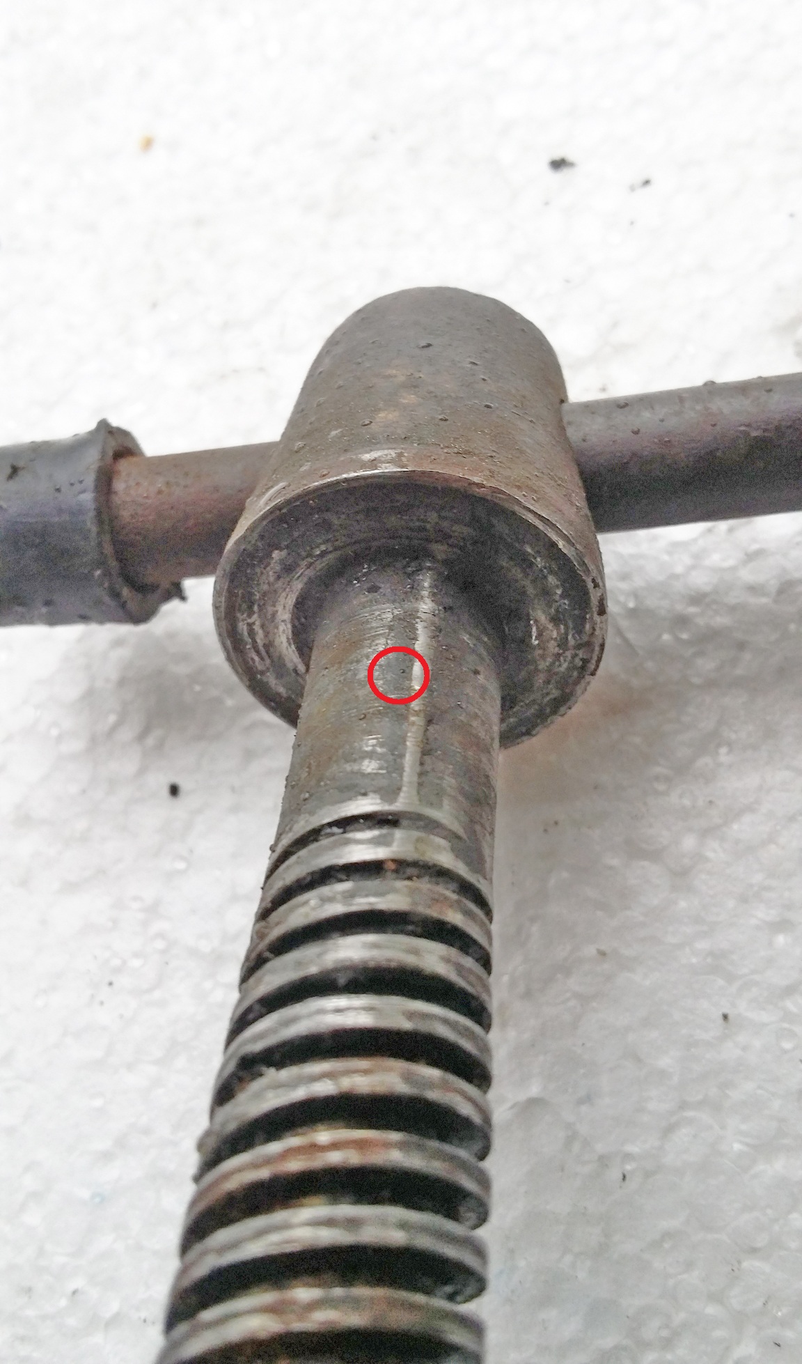

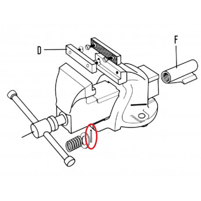

Kołek jest widoczny na obrazku w poście kolegi rdarek, pod imadlem obok sprężyny. Średnica kółka ma być taka, żeby ciasno wchodził w otwór w śrubie (ten w poprzek gwintu), a długość ma być taka jak zewnętrzna średnica podkładki, która się i niego opiera.
Pozdrawiam.
Czyli jak dobrze zrozumiałem muszę wywiercić otwór na wylot śruby mniej więcej tutaj jak na zdjęciu i wbić kołek stalowy który będzie klinował podkładkę i w ten sposób szczęka powinna się cofać

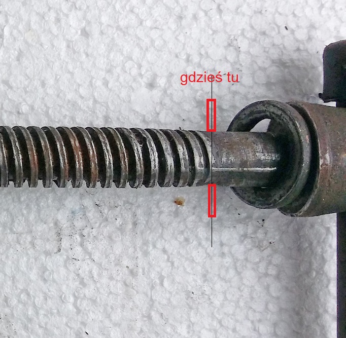

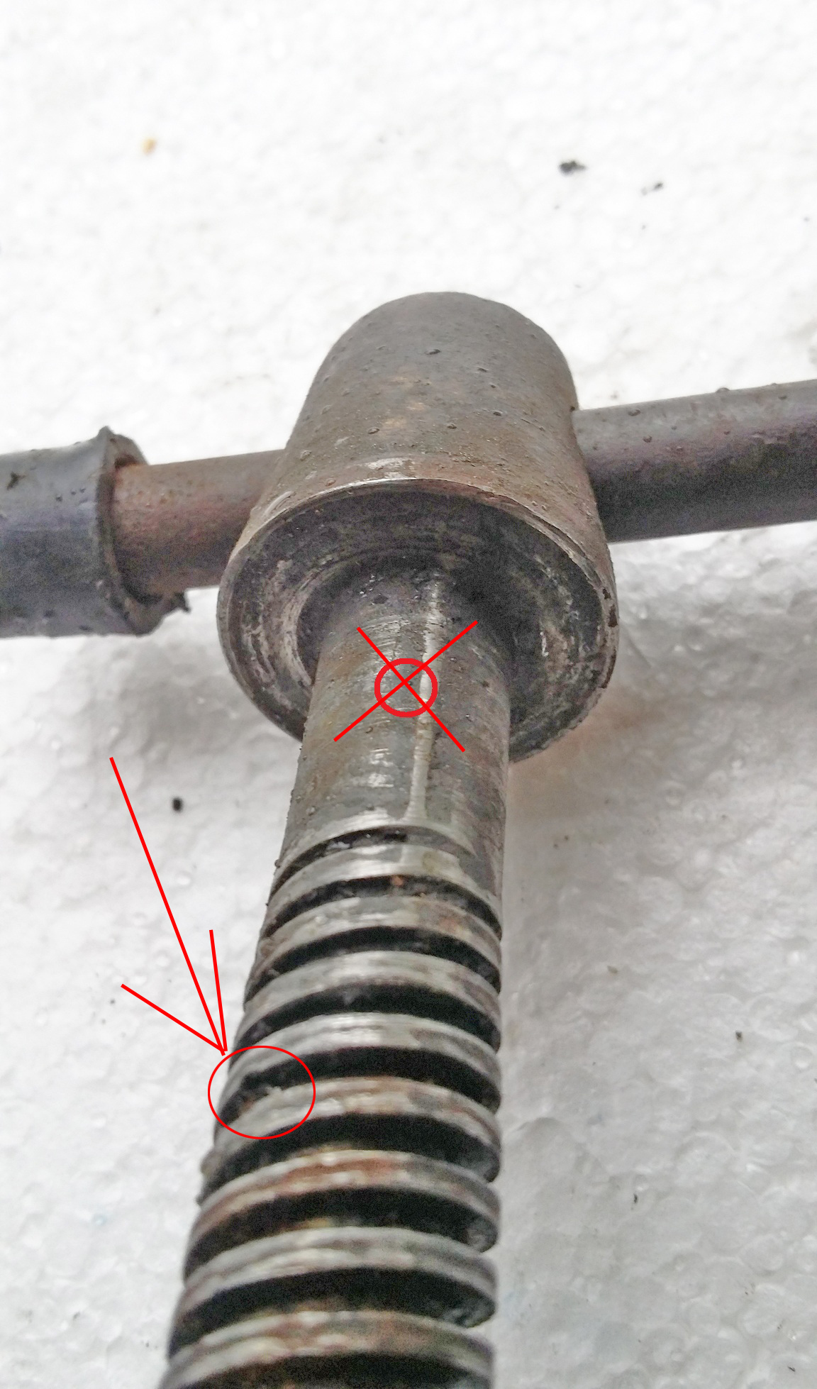

Nie musisz nic wiercić, otwór już masz tylko dalej, między zwojami gwintu, pisał o tym kolega Steryd. Przyglądnij się dobrze śrubie, masz zaznaczone gdzie:
Pozdrawiam.

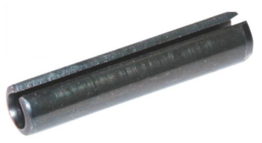

Dokładnie sokoli wzrok kolegi Steryd wypatrzył miejsce które zaznaczyłem strzałką. Sprawdź czy tam jest otwór.
Potem dobierz odpowiedniej długości twardą sprężynę dwie podkładki i kołek.
Kołek może być to odpowiedniej długości zawleczka:
kołek rozprężny np:
Ostatecznie: :mrgreen:

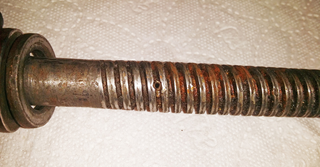

Zgadza się kolega Steryd miał racje dopiero pod dokładnym sprawdzeniu i oczyszczeniu okazało się, że jest otwór bardzo mały nie wiem czy ma nawet 1mm średnicy.
Tylko teraz pytanie czy zdobędę tak mały kołek chyba ,że zastosuje zawleczkę którą proponuje rdarek.

Tam masz wbity kołek rozprężny który został ścięty/wyłamany przez kogoś (wybij go)
sprężynę musisz dać o długości (wraz z podkładkami) zbliżonej do przestrzeni jaką masz od otworu do szczęki imadła naprężenie jakie uważasz (nie za mocne) ale to nie technologia kosmiczna więc ....
Podkładka w miarę spasowana z gwintem oczywiście musi się dać obracać na osi ta którą masz to pod sprężynę się niezbyt nadaje.
Napiszę herezję jak masz to może być nawet łożysko oporowe lub sama jego bieżnia (dobierasz do średnicy śruby) tutaj najtańsze chińskie za jakieś grosze ;)

Brakuje ci przetyczki która blokowałaby od środka korpusu(po drugiej stronie otworu) wysuwanie śruby..
Obrazek Obrazek
A, już doszliście...
