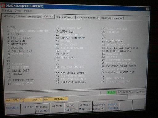

Mierzę długośc gwintownika, ale mimo to jak daję np. żeby gwintowało na 20 mm on wjeżdża na 23,75. W dno na pewno nie uderza bo wiercenia jest za dużo. Poza tym zrywa go przy wyjeździe. Wydaje mi się że to może być sprawa synchronizacji. Nie piszę tego g i m kodami tylko w mazatrolu. Tam dawałem żeby prędkość i posuw przyjmował z automatu (przyjmowała Vc= 8 i f=1,25). Jeśli dam synchro auto to prędkość przyjmuje 20 czyli o ponad 100% wzrastają obroty. W załączniku zdjęcie z menu diagnoza może ktoś jest w stanie rozszyfrować czy jest to gwintowanie na sztywno?

Wiesz co.
Mi ciężko powiedzieć.. bo masz podświetloną opcję nr. 28 sync. tap. więc chyba masz... ale sam nie wiem bo ja z tego co pamiętam miałem na 510C z matrixem podświetloną opcje mill spindle sync, czy cos takiego, a nie widzę, żeby taka opcja wogole była do wyboru (małe troche zdjęcie i nie czytelne).
Ale co do samego gwintowania to musisz pamiętać, że w mazatrolu wpisujesz ile chcesz mieć pełnych zwojów gwintu (ile ma się śruba wkręcać) a mazatrol sam sobie przelicza ile ma robić głębiej.
Najlepiej z tego cyklu dawać odrazu wiercenie - bo wtedy on z automatu oblicza sobie jak musi mieć głęboko otwór wywiercony.
A tak czy siak to i tak proponuje zainwestować w oprawke z kompensacją.. jeżeli masz opcję gwintowania na sztywno możka kupić oprawke z luzem minimalnym - trwałość gwintowników znacznie wzrośnie w porównaniu do gwintowania na sztywno..
A np. z fanara taka oprawka z zabierakiem szybkowymiennym to koszt ok 500 zł (do małych gwintów.)
