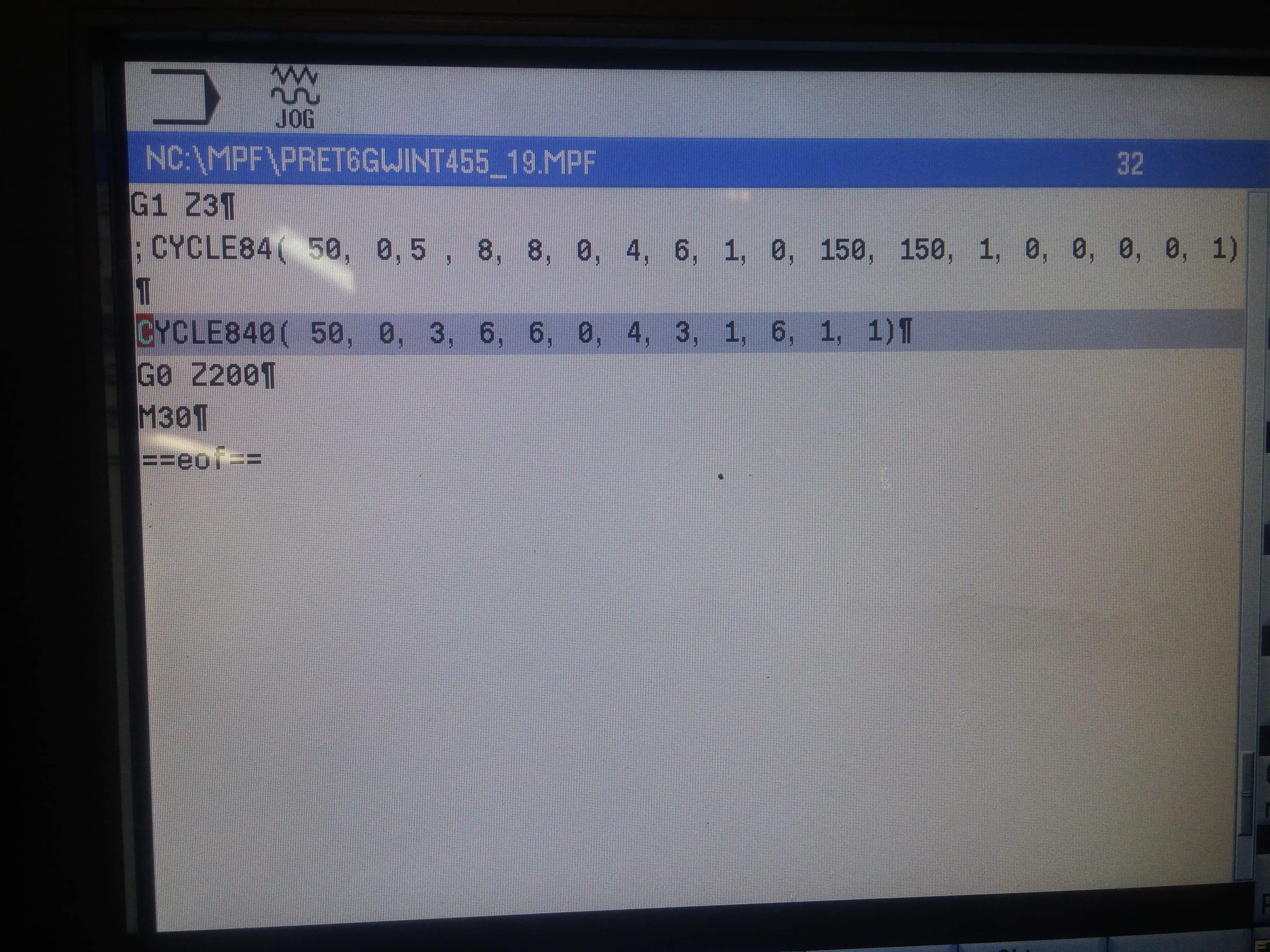

mam problem z gwintowaniem w tokarce simens sinumerik 810d. Mam napisany cykl 84 który nie działa oraz cykl 840 który działa ale źle. W cyklu 84 dojeżdza do materiału i wyskakuje bład konturu i gubi bazę i trzeba na nowo ustawić narzędzie do punktu odniesienia. W czym może być problem z tymi cyklami?
zdjęcie ---> https://zapodaj.net/b9ead72fe8093.jpg.html

Gdzie jest reszta programu czy to jest twoj caly program? :shock:

Nie,dluzszy program, wczesniej zapisane g kody pocZatek itp a przed cyklem to dojazd do materiału i cykl
