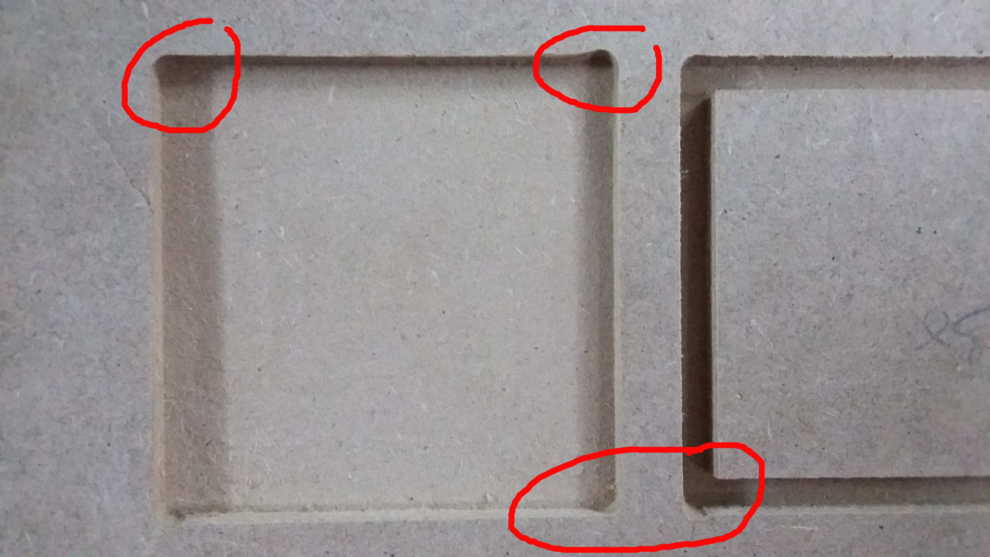

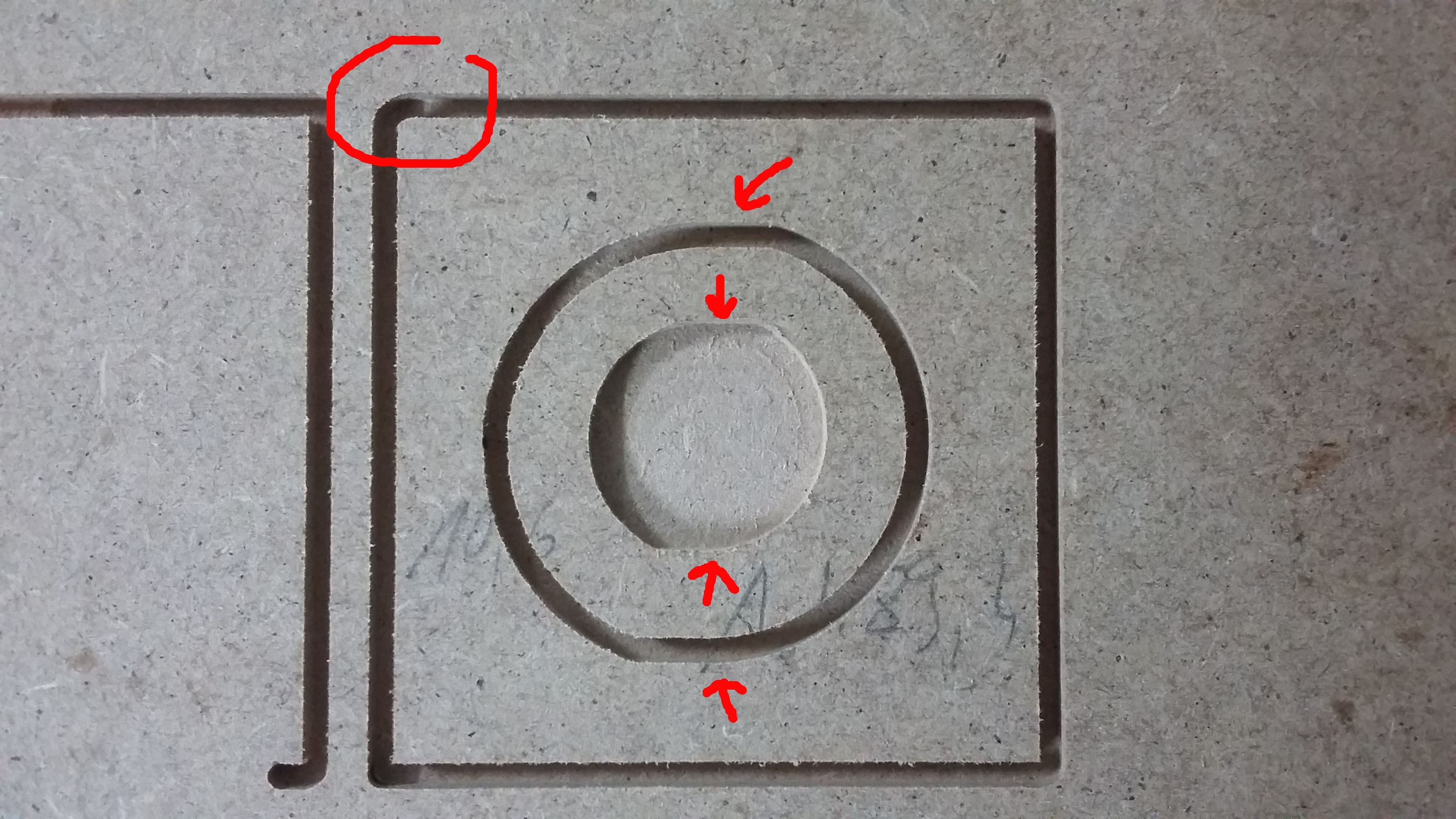

zakupiłem nową frezarkę chińską niestety po złożeniu w jedną całość jest problem z obróbką. Kwadraty wycina w miarę (jest zadany wymiar, przekątna ok) przy większych prędkościach rzędu 4 m/min zostawia ślady w narożnikach natomiast koła wg zdjęcia poniżej. Oprogramowanie to mach 3 napęd na listwach zębatych. Montowana była brama na stole i ustawiona na "oko" prowadzenie bramy z obu stron po jednym silniku krokowym z paskiem napinającym. Co do osi X również listwa zębata, oś jest bardzo sztywna ciężko ja przesunąć ręką natomiast Y ma spory luz co najmniej 4-7 mm przy poruszaniu ręką.
Poniżej załączam fotki i filmik.
Pytanie co można z tym zrobić i jak to zniwelować.
