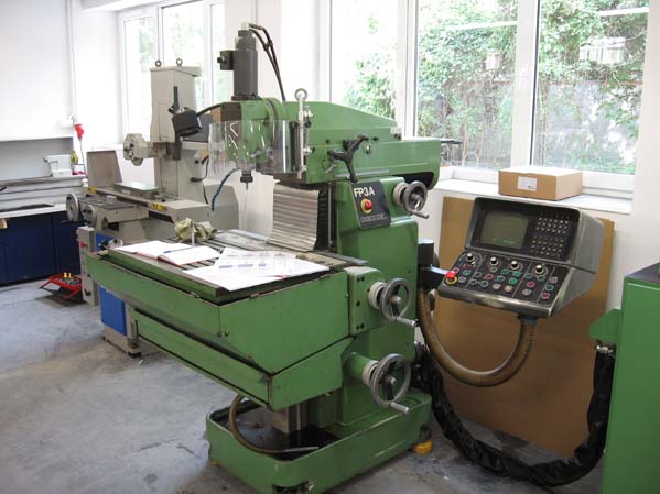

Witam moja firma zakupiła frezarkę Deckel FP3A. Podczas uruchamiania wystąpiły problemy typu;
- Nie można wymienić/zamocować wrzeciona gdy przełączam na głowicy przycisk w celu odblokowania nic sie nie dzieje :(
- Nie można przesuwać recznie zadnej osi bo trzymają hamulce :(
Myśle ze tu chodzi o brak umiejętności do pracy z tą maszyna mam instrukcje jedynie w jezyku francuskim a dla mnie to tyle jakby jej nie bylo :( Maszyna jest po przeglądzie technicznym podobno jest sprawna Jesli ktoś potrafi mi pomoc to z góry dziekuje Obroty wrzeciona działają posuw mechaniczny równiez :) w poniedziałek zrobie zdjecia pulpitu to wstawie na forum pozdrawiam

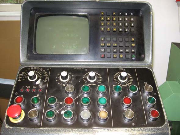

Post napisał: enterzbigi » 07 sie 2007, 07:23
Problem z wyminą narzędzia i blokowaniem posuwu juz rozwiązany ale nie potrafie wyzerowac zadnej osi na monitorze zeby to zrobic musze wylaczac zasilanie maszyny a na tym chyba rzecz nie polega zeby maszyne wylaczac do zerowania

Jeżeli dobrze widzę to system jest podobny. Zerowanie robię w następujący spsób
potencjometr z lewej na "1" wcisnąć przyciski przesuwu osi ze znakiem punktu bazowego na monitorze pojawia się przy poszczególnych osiach "R" i wciskam cykle strat (zielony po prawej ) maszyna powinna w każdym czasie zjechać na bazy.
Przynajmniej u mnie tak to działa.

To co napisał Bert10 dotyczy"zjazdu na punkty referencyjne", bazowanie(lub zerowanie)detalu , bo może Ci o to chodzić - potencjometr z lewej na "2", wpisujemy wartości x, lub y, lub zet lub wszystkie razem, potwierdzić "enterem", czyli prawym dolnym na klawiaturze, a potem oczywiście cycle start. Niestety te sterowania nie mają przypisanej komórki w pamięci na bazę detalu, więc po wyłączeniu maszyny się je traci, także na nowo trzeba zjechać na referencyjne(co jest standartem), a potem wpisać wartości spisane na kartce, lub najechać na bazę detalu i wyzerować na nowo.

To co pisze Kactus można zrobić jeszcze inaczej, w programie wprowadzić linie z funkcją G56 i wtedy podać współrzędne pkt. zerowego detalu. Niestety ten typ ma tylko jeden układ dlatego w przypadu konieczności stosowania kilku układów współrzędnych trzeba te układy nadpisywać dla kolejnych narzędzi
N01
G56
x...
y...
z...
w..
i powinno zadziałac
