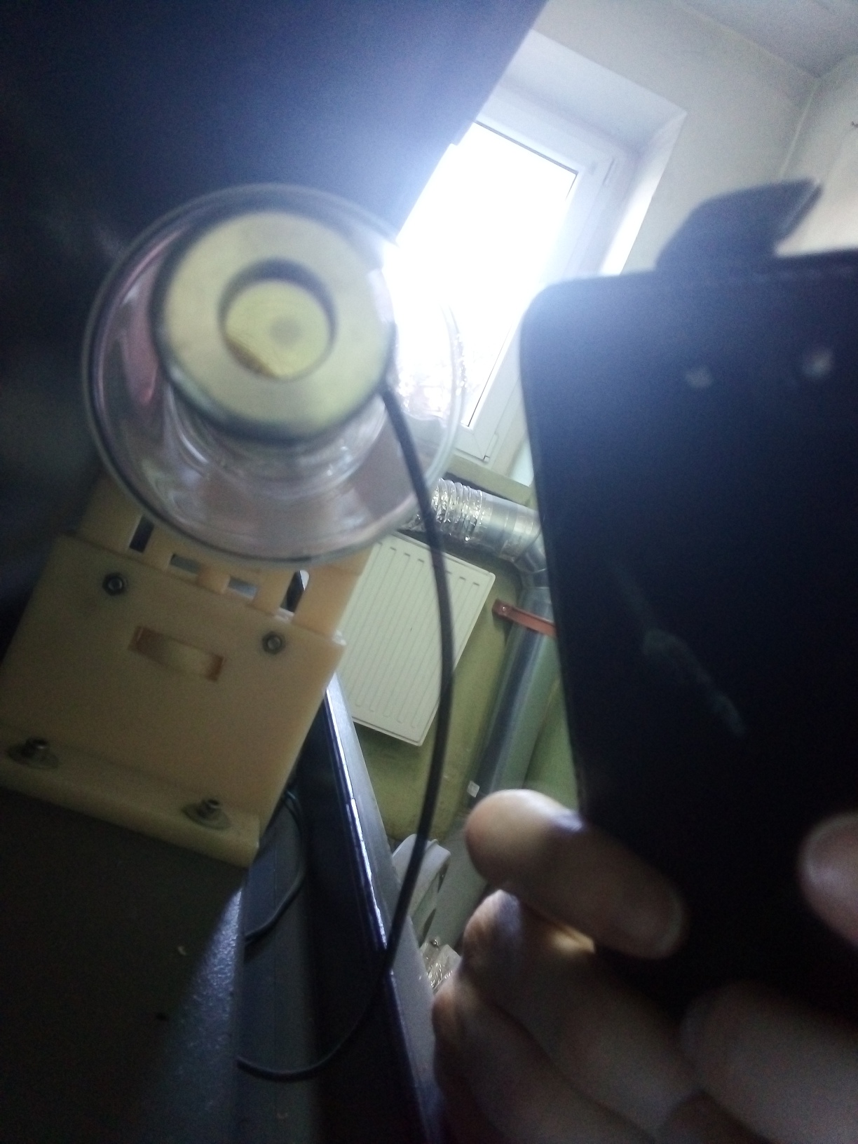

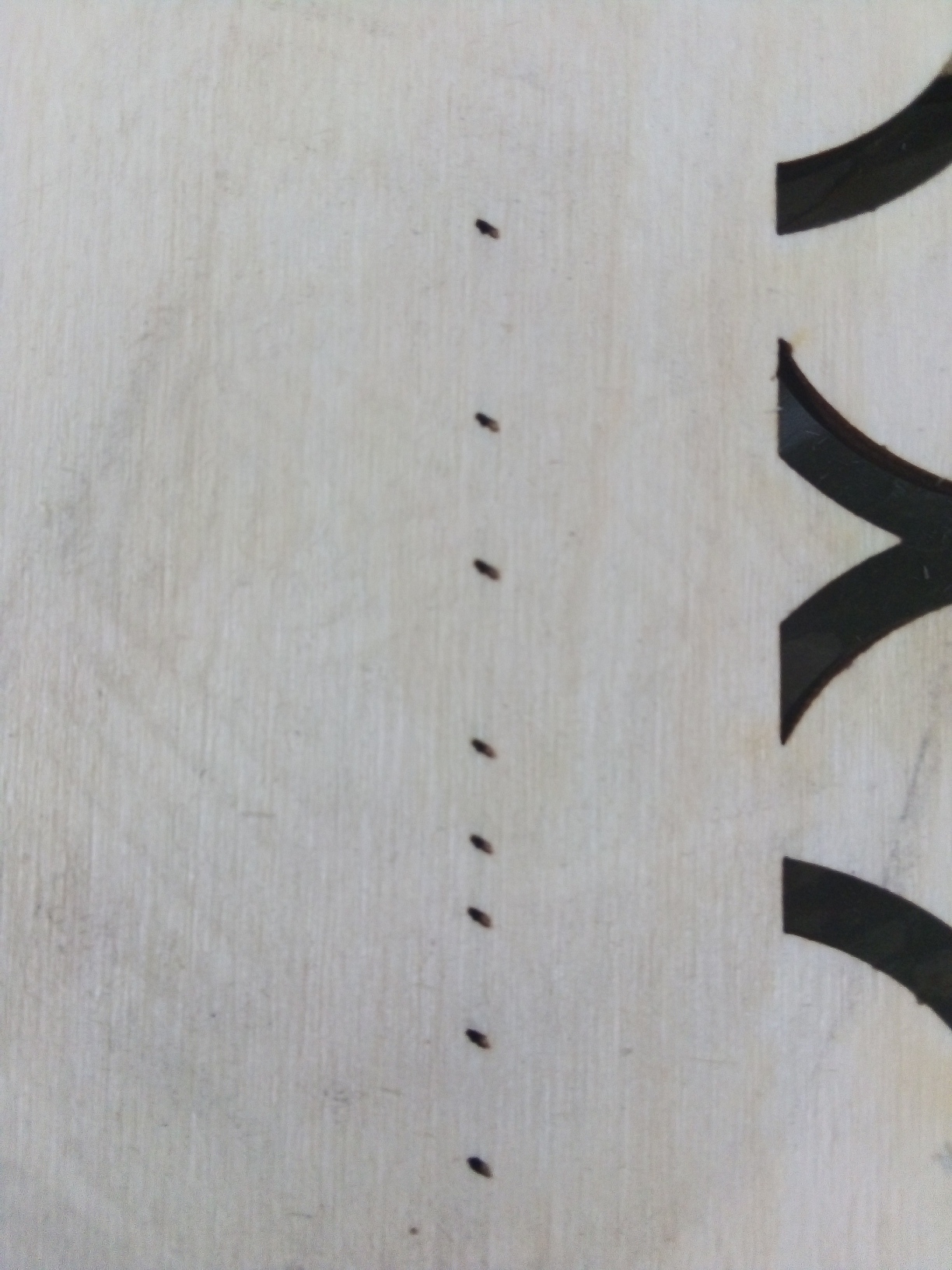

Śruby wydają się być dokręcone, aktualnie stan jest taki że co 2 - 3 h czyszczę wszystkie elementy optyki i to nieco pomaga na docinanie, resztę docinam nożykiem, bo przecież klienta nie obchodzi że coś mam nie tak z maszyną;) ale ewidentnie jest coś nie tak, tubus nagrzewa się po cięciu ( jest prawie gorący ), jak robię krótki strzał na sklejkę ( pulse ) to nie jest to kropka tylko jakiś taki dziwny kształt kreseczki.
Zauważyłam też że na końcu tuby laserowej jest brudna plamka na soczewce - tak naprawdę trudno stwierdzić czy ona jest na zewnątrz czy wewnątrz bo jest we wgłębieniu, probowalam ją czyścić płynem do optyki ale nie wiem czy zbladła czy mi się wydaje, może to ma jakieś znaczenie?

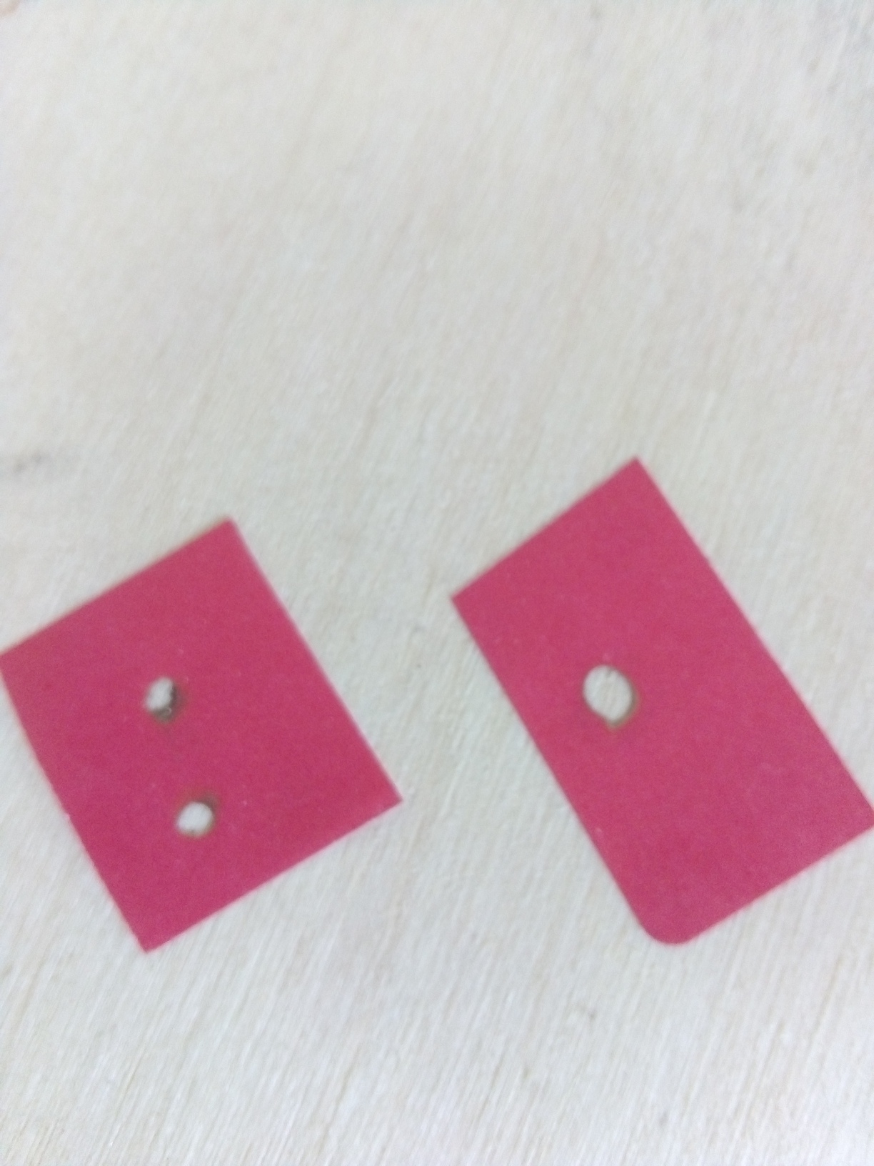

( Zaklejam też taśmą malarską wlot od tubusa i robię strzal, wychodzi mi takie jajo ( nie idealna kropka :
Tuba 100 W reci W2, używana od 500 h, ostatnio jak byl serwis stwierdzil ze wszystko z nią w porzadku, mierzyli moc i bylo ok. Dotej pory wystarczyło wyczyścić soczewkę i lustra raz na tydzien i wszystko bylo ok, teraz trzeba co 2 - 3 godziny, moze z nadmuchem jest coś nie tak, kompresor mam maly, ale przeciez pol roku bylo wszystko ok i dawał radę.

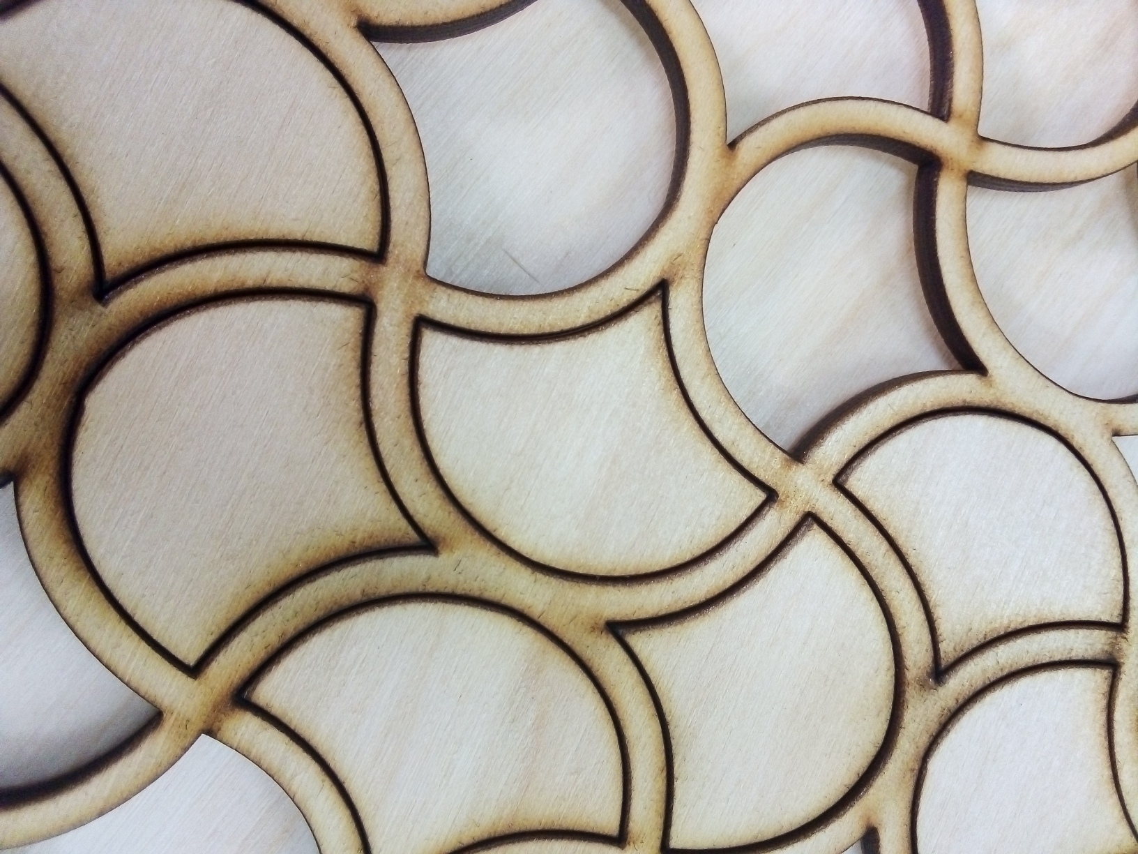

Szczeclina cięcia jest też szeroka i taka jakby z cieniem, nigdy tego nie było, mimo tego że śrubka od nadmuchu powietrza jest odkrecona na maxa to i tak opalenie jest niewspolmierne do tego co bylo wczesniej, zdjęcie poniżej:

Nadmuch może powodować większe okopcenie. Ale okopcenie zawsze powinno być równe.... no chyba że w środku trafi się sęk.

Pierwsze zdjęcie ewidentnie pokazuje że masz coś nie tak z promieniem lasera.
Jak rozumiem pod pojęciem "tubus" masz na myśli głowicę z lusterkiem i soczewką?
Jeśli tak to nie ma prawa się nagrzewać. Nagrzewanie się jest skutkiem odbicia promienia w środku od ścianek. Nie ma prawa tak być.
Promień ma wchodzić z grubsza środkiem i środkiem wychodzić.
Może to ustawienie ostatniego lustra że nie trafia prosto w dół na soczewkę tylko błądzi po ściankach?
Wyjmij soczewkę i dyszę wylotową (ten stożek) i naklej taśmę malarską od spodu. Sprawdź czy promień przechodzi środkiem czy bokami.

Jeśli tak bardzo się boisz kręcić tymi śrubami to możesz w inny sposób sprawdzić czy 3 lustro jest ustawione poprawnie.
Odkrec dysze z soczewka. Wypal na materiale plamkę następnie nieprzesueajac materiału opuść stół tak około 15-20cm i wypal kolejna - w teorii plamki powinny się pokrywać.
