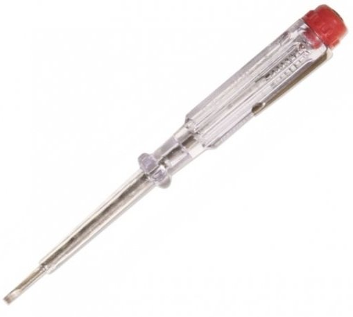

to super, że zdajesz sobie z tego sprawę. Zacznijmy od tego, że "kopanie" to z całą pewnością nie będzie winą tej diody. Stawiał bym na któryś z zasilaczy elektroniki lub tuby. Mnie na przykład potrafi kopać metalowa obudowa komputera ale tutaj to sami diabli nie dojdą co jest powodem zrobiła mi się spora sieć. W pierwszej kolejności weź probówkę taką najprostrzą
Dotykając do obudowy i sprawdź czy się zaświeci, zrób to samo po odwróceniu wtyczki w gniazdku.
Jeśli chodzi o kaloryfer to tak ale tylko pod jednym warunkiem, że instalacje grzewcza jak i wodna są wykonane z metalu. Oraz grzewcza jest podłączona z wodną która to jest podłączna do sieci wodociągowej wykonanej z rur metalowych. A nie tak jak teraz wykonuje się z plastiku. Oczywiście należy zadbać odobre przejście.

Swoją drogą lepiej ostrożnie ze "wskaźnikami neonowymi". To dużo dłuższy temat, ale poruszony choćby tu:
https://www.elektroda.pl/rtvforum/viewt ... 6#13732026
(sam używam od 40 lat, ale ostatnie kilkanaście zdecydowanie bardziej świadomie). I raczej nie opuszkiem palca, a górą ręki tak, by skurczony mięsień odciągnął się od metalu.

Metody z próbówka robiłem i nic, nigdy sie nie świeci, a nadal jak dotykam plotera to czasem czuć mrowienie.
