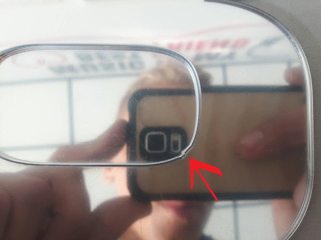

Witam serdecznie,
krótko i na temat. Mam następujący problem.
Laser chiński 100 W, pole robocze ~2.6 na 1.6.
Kilka dni temu laser zaczął szwankować tzn. nie docinał materiału itd., lustra wyczyszczone, nawet skalibrowane. Jedynie co mogę napisać to fakt, że soczewka jest delikatnie skruszona na rancie, nie wiem czy to ma wpływ na pracę lasera. Patrząc na tubę to wiązka idzie cały czas, po prawej stronie jeszcze tnie, a po lewej słabo lub w ogóle nie tnie materiałowego szablonu.
Laser ma 2 lata, nie jest używany 24/7 tylko po te kilka godzin dziennie od kilku miesięcy, bo mamy też laser dosyć popularny dobrej europejskiej firmy.
Co poradzicie Panowie na sam początek? Dodam, że laser jest w woj. Opolskim i chętnie mogę zaprosić na sprawdzenie maszyny.

Jeśli po prawej stronie tnie a po lewej nie to jednak coś z optyką

Czy delikatnie skruszona soczewka na rancie miałaby wpływ na cięcie? Z drugiej strony przy lewej stronie robiliśmy test wiązki na papierku i słabszy promień był, niż po prawej stronie.

-Soczewki bardzo często dociskane/mocowane są aluminiowym pierścieniem - jeżeli ukruszenie jest "pod nim" to nie powinno mieć zupełnie wpływu na cięcie jeżeli lustra są ok i optyka/geometria ustawione prawidłowo.

Zamocne dokrecenie soczewki lub lustra, tez powoduje rozne dziwnaczne zachowanie lasera.

Jak na razie tnie bez zarzutów, zauważyłem, że przy głowicy są lakkie luzy, być może wiązka wpadała pod kątem.

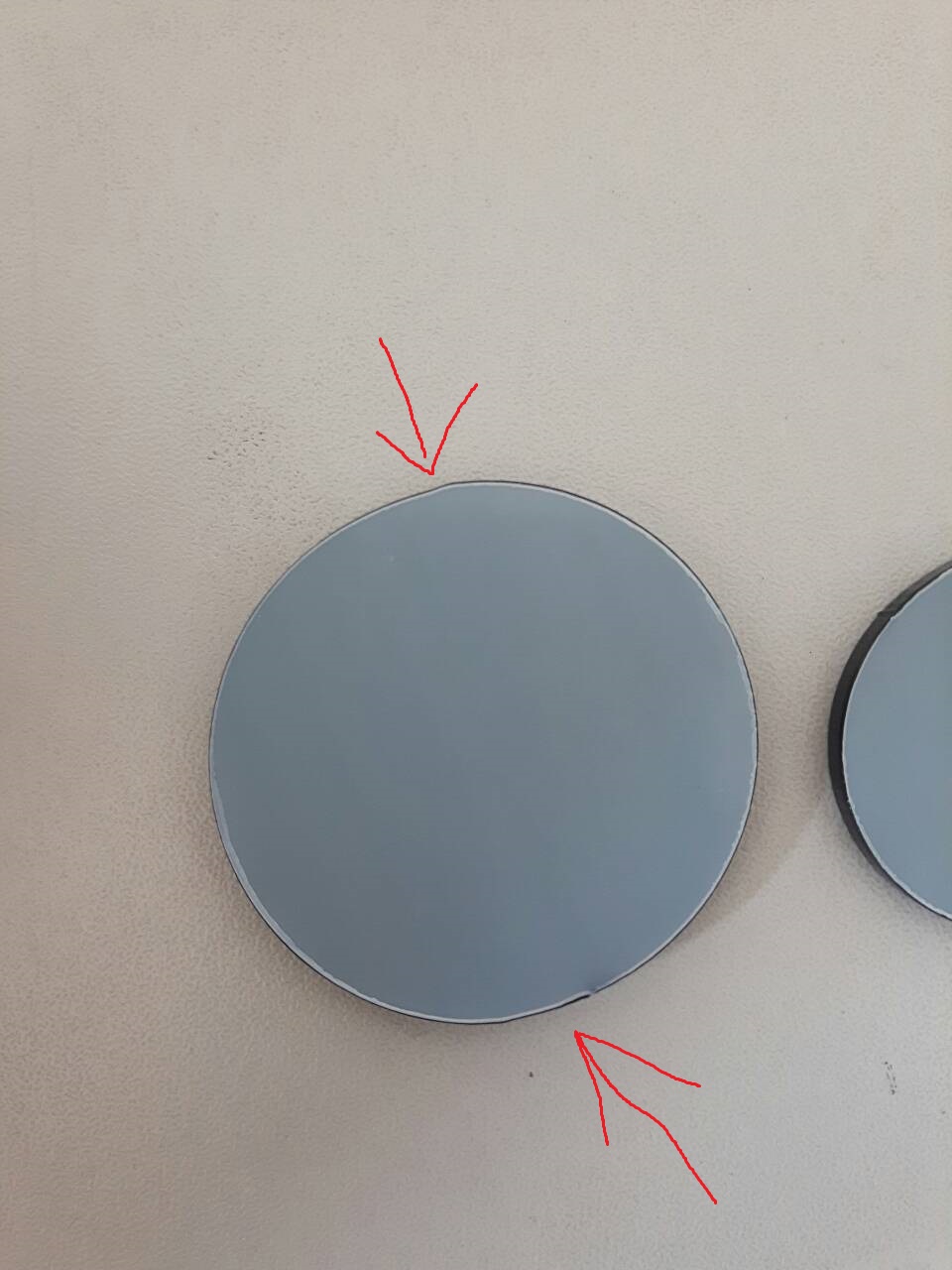

Teraz problem jest taki tak jak wcześniej wspominałem, że nie robi dokładnego okręgu, tylko delikatne jajka. W zeszłym roku wymienili silnik krokowy, co przyczyniło się do zniwelowania problemu w 80%, owy ząbek powstawał nadal, ale nie było problemu z cięciem.
Teraz jest problem, że gdy wycinam w poziomie cyfrę 8, 6 itd., gdzie są zaokrąglenia, to wygląda to tak jak w załączniku.
Koło wygląda tragicznie, jakieś pomysły :)? Backslash włączony oczywiście.

Dużo możliwości. Paski, sprzęgła, prowadnice, łożyska, cokolwiek.
Trzeba rozbierać, sprawdzać, składać itd. Aż się znajdzie.

Oki, rozumiem, a coś z oprogramowaniem?
Czy to raczej jest mechaniczna usterka?
