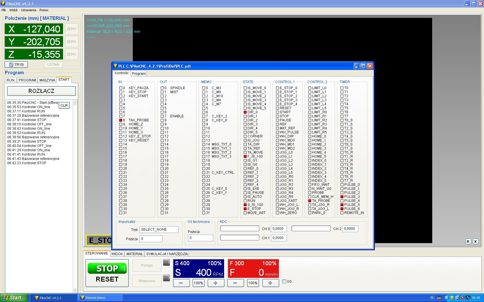

Od paru dni próbuję opanować sterowanie PikoCnc w wersji E.
Krańcówki mam zainstalowane i bez czujnika narzędzia jest prawie OK , ale po zaznaczeniu że jest zainstalowany przy bazowaniu oś Z zjeżdża z krańcówki i jedzie do samego dołu , przejeżdżając czujnik (zatrzymuję EStopem).
Ręcznie naciskając na czujnik zapala się kontrolka 8(IN) Probe , ale nic to nie daje przy automacie , czy coś może gdzieś w PLC pozmieniać ?
Przecież bazowanie to bazowanie a pomiar długości to co innego .
Nie mogę także ustawić prędkości zjazdu z krańcówek , te parę mm jedzie na G0 .Obrazek
W kontrolkach Control2 zaznaczony jest Tax Probe a nie Probe ma to jakieś znaczenie ?
Czy jest gdzieś opis tego wszystkiego?

Muszę sobie chyba puścić punkcik za pomoc , bo problem rozwiązałem .
W manualu raczej nie widziałem że trzeba spiąć Home Z razem z Probe do IN9 ????
TaxProbe to wejście probe osi technicznej. W klasycznym układzie wejście probe jest razem z HOME_Z i wynika to z zaszłości historycznych – było tak gdy kontroler w zasadzie nie miał jeszcze specjalnego wejścia probe - a symulowało to bazowanie w przeciwnym kierunku.
Najlepiej zajrzeć do programu plc. Ostatnie dwie linie to podpięcie bitu PROBE do wejścia HOME_Z.
Kod: Zaznacz cały
// Wejścia HOME
#NAME_I 11 = HOME_X
#NAME_I 10 = HOME_Y
#NAME_I 9  = HOME_Z
<< IN HOME_X
>> HOME_0
<< IN HOME_Y
>> HOME_1
<< IN HOME_Z
>> HOME_2
<< IN HOME_Z
>> PROBE
