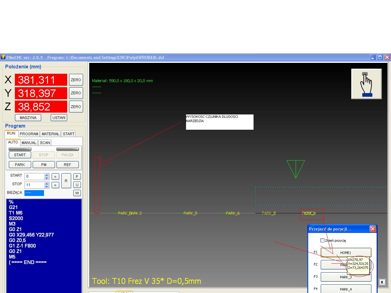

Mam pewien problem z OSIA Z tnz
Nie wiem czy ja mam cos zle ustawione w piko czy jest to jakis błąd w nowym programie 2.09
Po aktualzacji PIKO z wersji 1.xxx na 2.xxx i ustawianiu wszystki parametrow maszyna ładnie pracuje. Bazuje sie w odpowiednich kierunkach .
I tu jest problem po wczytaniu prostego programu ustawienu materialu i wszytkich podstawowych czynnosci wcisakam Start maszyna wykonuje dojazd nad materiał (np materiał o wyskosci od stołu 10cm ) nastepnie kod G28 i tu Os Z jest nad materialem i zjezdza sobie do punktu zerowego Z (maszynowego) (material zniszczony) i tak samo dzieje sie podczas zakonczenia programu zamiast OsZ sie podniesc to ona zjezdza w doł zamiast w gore. Na starej wersji Piko tak mi sie nie dzialo . Zauwazylem tez ze ustawie PARK na jakies tam pozycji wciskam dojazd do tej pozycji OsZ w doł do 0 maszynowego zamiast dojazd do ustawionej przeze mnie pozycji.

[ Dodano: 2013-11-09, 15:59 ]
Obrazek[img]
Z tego co zauwazylem brak zapisu pozycji Z dla home (g28) i dla wszyskich innych pozycji PARK niby maszyna zapisuje pozycje ale jak ma zamiar dojechac to os Z zjezdza do pozycji x,y a os z na wys 1 punktu maszynowego

Post napisał: wiesiuch » 09 lis 2013, 17:14
Glownie chodzi mi o to ze ustawiam pozycje recznie PARK F1 np X 30 Y30 Z30 zapisuje je program wiadac tez to zapisal jak najade kursorem myszy zeby odczytac dane na tej pozycji ale jak odjade i wciskam zeby mi wrocila do tej pozycji to X i Y dojezdzaja do 30 tylko Z zjezdza na 1mm nad stol tak jakby nie odczytalo tylko osi Z
Skad sie bierze pozycje Z1 a nie tak jak ustawialem Z30
[ Dodano: 2013-11-09, 17:28 ]
Zauwazylem kolejna rzecz gdy wykonuje jakis program i po wcisnieciu pauzy Z schodzi w dol zamiast w gore
[ Dodano: 2013-11-09, 17:33 ]
Ale tylko wtedy gdy mam zaznaczona ptaszek w zakladce Material (parametry dojazdowe )
a gdy odznacze go to jesli ustawie 10 to po pauzie mi jedzie do gory na Z 10

Post napisał: cosimo » 09 lis 2013, 17:34
Dostałem config zatem:
W ustawieniach osi „Z” masz pozycję dla bazowania wpisaną 3mm przy obszarze roboczym zetki 180mm - jest to na pewno „nie tak”. Wpisz tam np. 170mm bo teraz bezpieczna wychodzi Ci pod stołem.
A z innej beczki: w zakładce widok parametr „Odleglość obserwatora” wpisz np. 2000mm gdyż przy tej wielkości obszaru roboczego wszystko Ci się rozjeżdża.

Post napisał: wiesiuch » 09 lis 2013, 17:53
OK dzieki wielkie pomoglo to byl ten problem ...
