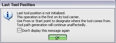

Witam wszystkich na forum.
Mam prośbę do wszystkich znających się na Unigraphicsie. Otóż przez nastepne 3 dni (i noce :) ) będę miał dostęp do komputera z NX5 i chciałbym ten czas maksymalnie sporzytkować. Laptopa dostałem 2 dni temu i od tego momentu pilnie:) wgryzam sie w temat. Wiem, że taki program jak NX poznaje sie miesiącami, ale ja niestety nie mam tyle czasu, wiec postanowiłem skupić się na tym co najbardziej mnie interesuje, czyli CAM. Oczywiście nie 4-5 osiówki tylko zwykłe podstawy z toczenia i frezowania.
W związku z powyższym chciałem prosić o jakieś linki do stron lub może jakieś przykłady, ponieważ próbowałem znależć coś na internecie, ale niestety materialów jest bardzo mało. Mam nadzieję, że znajdzie się tutaj ktoś kto będzie chciał pomóc.
Z góry wielkie dzięki za pomoc.
PS. A przy okazji może ktoś wie o co tu chodzi.
Ustawiłem wszystko zgodnie z tym co znalazłem na YouTubie i :???: :cry: .
Jeszcze raz dzięki.

Przejrzałem te materiały już wczoraj. Głównie są one o modelowaniu, szkicach i złożeniach ale niestety nie opracowano tam Cama :sad:
Niezależnie dzięki za odzew :smile:

1) w przypadku toczenia możesz wczesniej przy okazji definicji geometrii do obrobki (WORKPIECE) zdefiniowac globalne pubkty startu, najazdow, odjazdów itd
Zerknij do pdf - przedostatnia strona...
2) Co do ogólnych podstaw CAM to są samouczki w NX5... - ustaw sobie na karcie Roles: 'CAM Express' i wtedy będa aktywne

Dzięki SACZI, nxcam za pdfy. Niestety nie udało mi się opanować wszystkiego co chciałem
zrobić (laptop już nie w moim posiadaniu), ale i tak jestem zdowolony z efektów tego kilkudniowego "szkolenia".
Do nxcama. Rzeczywiscie problem leżal w odpowiednim ustawieniu Avoidancu i udało mi się to w miarę szybko rozgryźć. Niemniej jednak pojawił się problem z ustawieniem Minimum Cutting Area i tu mój czas się niestety skończył. Udało mi się jednak dogadać z kumplem, że pożyczy mi lapa na jakiś weekend w najbliższym czasie, więc będzie jeszcze okazja sprawdzić co namieszałem.
Niezależnie. Dzięki za pomoc i dołaczam linka do strony z filmikami o toczeniu w NX.
[ Dodano: 2009-10-18, 20:59 ]
Przy drugim podejściu udało mi się opanować to co chciałem. Nie dużo bo nie dużo ale jednak :smile:
