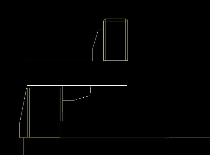

Zaczynam budowę frezarki CNC o polu pracy 1000X800 do drewna i aluminium. Na frezarce chciał bym obrabiać np deskę o kilku metrach a na środku jakiś niewielki grawer. Co myslicie o wysunięciu na środek osi Y,Z mniej więcej tak jak na poniższym obrazku? Wymiary profili to 100X100X5.
Z góry dziękuje

A jaki jest cel tego przesuniecia?
Jesli juz, to chyba lepiej cala brame przesunac na srodek.

Wysunięcie zmniejsza sztywność konstrukcji, bedzie sie giela az milo... jak bys to polaczyl z druga strona bylo by duzo lepiej... jeszcze pytanie jaka dokladność chcesz uzyskac na tej maszynie>?

przeciez deske mozesz wsunac miedzy brame
po co te kombinacje :roll:
chybaz ze deska jest zaje...scie szeroka i pomiedzu slupki bramy nie wejdzie

Jak deska bedzie zaje...cie szeroka to i wysuniecie musi takie byc :mrgreen: . Zatem i tak oplaca sie zrobi wieksza brame.
Niemniej jedna zaleta otwartego systemu jest taka, ze mozesz wsunac deske bokiem dokladnie posrodku tam gdzie bedziesz grawerowal i dzieki temu nie musisz miec 5 metrow z lewej i 5 metrow z prawej wolnego miejsca na to zeby deska mogla "wjechac" i "wyjechac" przez brame :wink: .
Nie upierajmy sie, ze brama to jedyne sluszne rozwiazanie. JEzeli zastosujesz profile dosyc sztywne to przeciez na drewnie nie ugnie sie az tak diabelnie. 100x100x5 wyglada dosc masywnie wiec chyba nie bedzie az tak tragicznie. Jakby co do srodka wlejesz betonu i bedzie git :)
