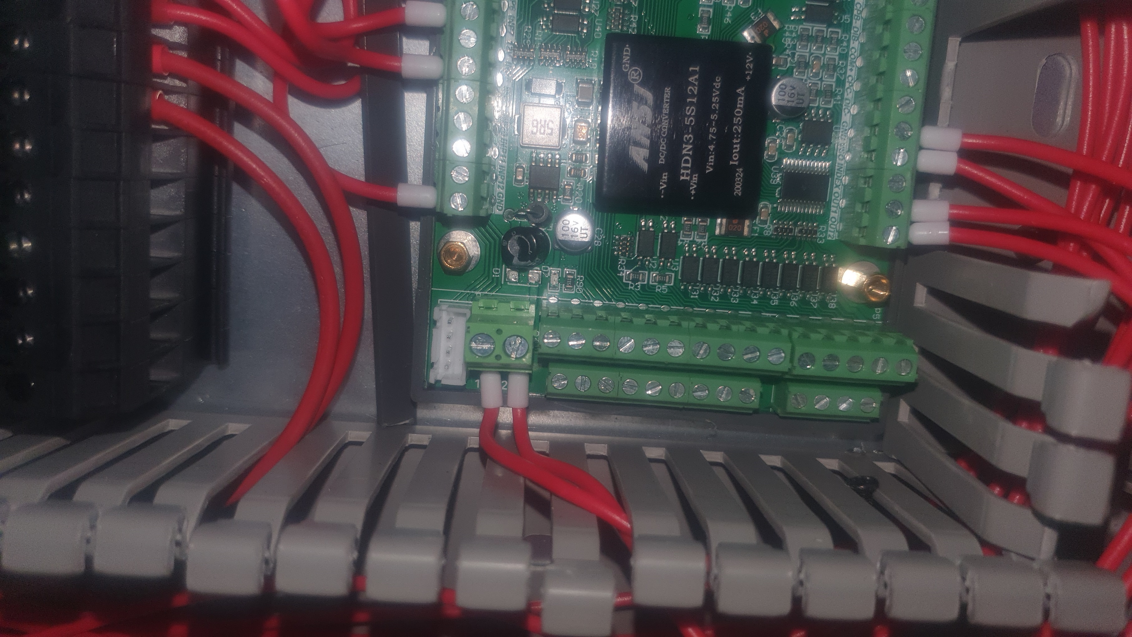

Witam, mam pytanie czy jest mi ktoś w stanie powiedzieć numer/ nazwę diody o oznaczeniu D1 na płytce PCB ( jest to dioda zaraz za wejściem zasilania)?. Niestety mój egzemplarz nie posiada takowej (widać że wystąpił zimny lut). Czy ta dioda może powodować problem braku zasilania sterownika?

Obstawiałbym że to zabezpieczenie przed odwrotna polaryzacją - daj tam jakąś większą diodę jaką masz pod ręką oo albo napisz do kolegi PW widać że ma to sterowanie bezprzewodowe-grbl-t99865-30.html#p748107

tak jak pisze Adam Fx , zwykła dioda np 1/A np 1n4007 (łatwo wygiąć wyprowadzenia i polutować , lub SMD poszukać w lokalnym sklepie )będzie aż nadto aby naprawić sterownik
