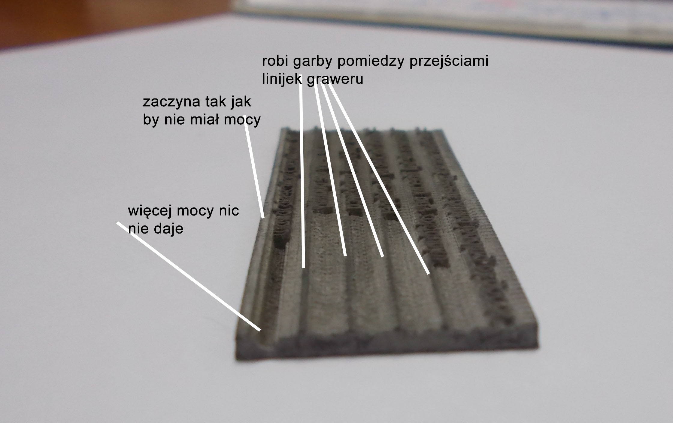

Witam, posiadam laser Co2 (chiny), od pewnego czasu zaczyna robić garby w sensie traci moc podczas startu później mu wraca najlepiej to widać na załączonym zdjęciu, i nie wiem co robić czy to wina tuby, czy zasilacza, czy może oprogramowania laser cut, może ktoś z was się
spotkał z czymś takim?

Ło matko, czy to w ogóle odbija taka płaska gumka? Ile ma ten relief głębokości? Czemu grawerujesz gumkę w pionie? Przypuszczam, że tuba się kończy. Z jaką mocą grawerujesz ?

Guma była grawerowana w poziomie, laser słabł pomiędzy grawerowanymi linijkami, na początku dałem większą moc myślałem że to coś zmieni dlatego taki rowek wyszedł ale później ustawiłem normalnie i graweruje dobrze tylko słabnie między linijkami tam gdzie nie ma czcionki co widać na zdjęciu, problem jest chyba z zasilaczem lub z połączeniem kablowym tuba zasilacz, gumka grawerowana w pionie graweruje się normalnie tylko 3 razy dłużej.

Jeśli grawerowana w pionie jest OK to laser i zasilacz też powinny być OK.

Jak znam życie, to grawerowanie w pionie nie oznacza ruchu w osi y, a raczej tylko obrócenie grafiki o 90 stopni. Wtedy problem nie uwidacznia się, ponieważ praktycznie nie występują "puste linie", na których jest widoczny efekt z fotografii. Tak więc nie "odpuszczałbym" początkowych podejrzeń

Gdyby to było uszkodzenie któregoś z elementów zespołu leser-zasilacz lesera garby występowałby w każdym położeniu. Tak samo w pionie jak i poziomie.

Jak dla mnie, grawerowanie pieczątki nie nadaje się zbytnio do testowania. Zaproponowałbym raczej wygrawerowanie większego (np 15x15cm), regularnego obiektu np czteropolowej szachownicy i powtórzenie tego dla grafiki obróconej o 90 stopni.
Pozwoli to na bardziej miarodajną ocenę, co naprawdę się dzieje.

Jaka jest odległość między wierzchołkami tych fal?
Czy zmiana prędkości o 10-15% zmienia ten wymiar? - test można zrobić w trakcie grawerowania - zwiększając i zmniejszając prędkość.
