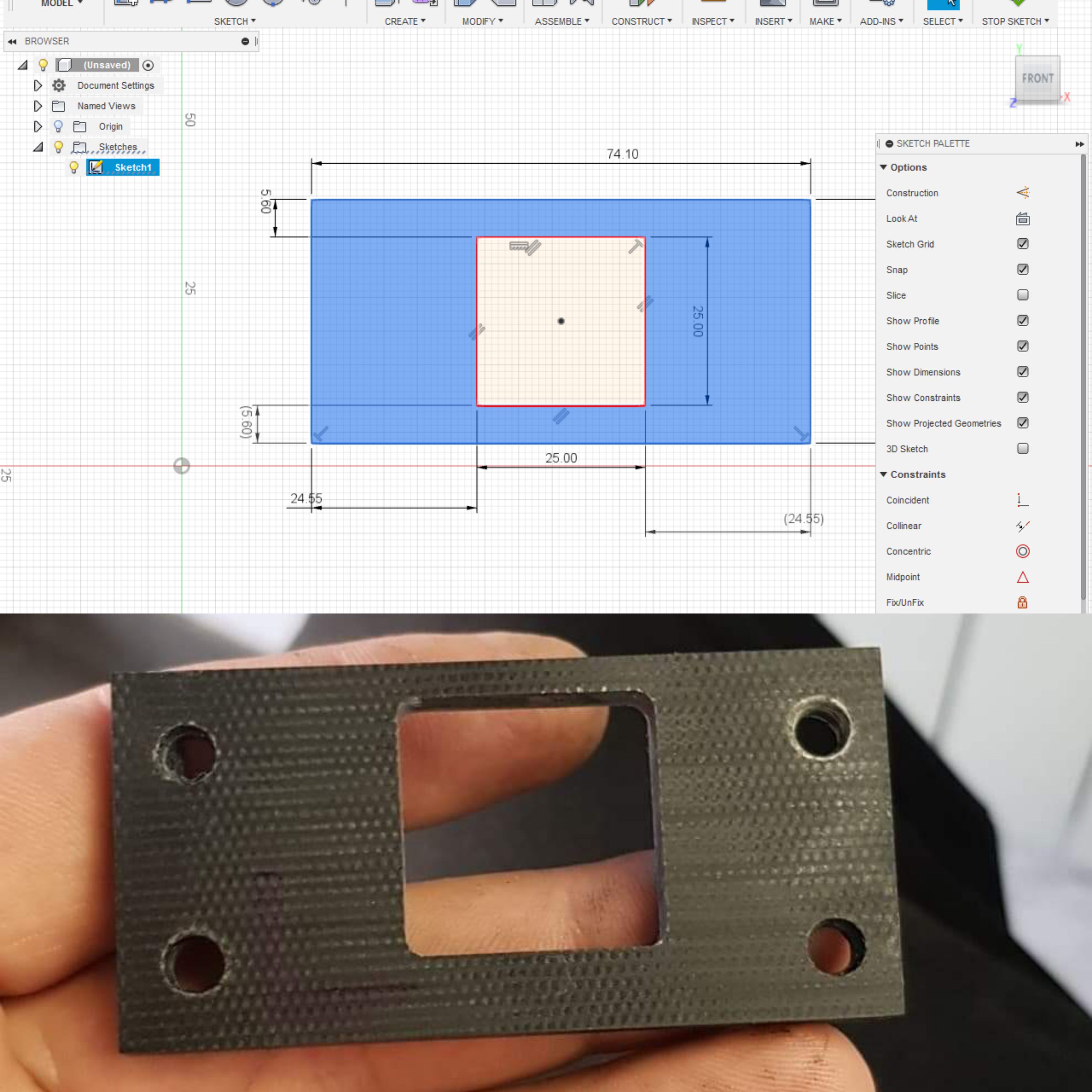

Post napisał: nieustraszony » 20 maja 2019, 20:40
Witam, mam problem z CAMem lub g-kodami, tj. robię projekt i wszystko jest ok, po przeniesieniu pliku na CNC projekt zostaje przesunięty o 2 mm w osi X i Y, jak to poprawić ? Projektuje w FUSION360, sterowanie maszyny to MACH3 a sama frezarka firmy MLM
Posty: 17282
Re: problem CAM/G-CODY
Post napisał: kamar » 20 maja 2019, 21:18
Szkic to tu nic nie wyjaśni, pokaż operacje w CAM-e.
Steryd
Posty: 4772
Post napisał: Steryd » 20 maja 2019, 21:30
A jak bazujesz?
Wygląda jakbyś dosuwał do krawędzi i nie uwzględnił promienia frezu.
Można?
Morzna!!!
atlc
Post napisał: atlc » 20 maja 2019, 22:09
Gdzie bazujesz detal i frez?
Pokaż zakładkę setup i stock.

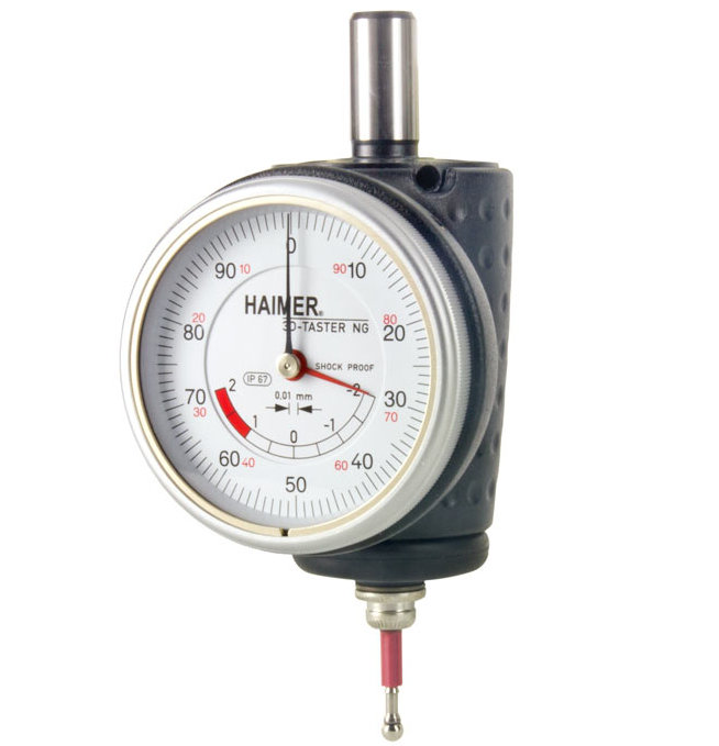

nieustraszony
Posty: 31
Rejestracja: 28 paź 2011, 07:01
Lokalizacja: Żywiec
Post napisał: nieustraszony » 20 maja 2019, 23:23
dzięki za odzew, używam czujnika 3D HAIMER z kulką 4 mm i chyba nie potrzebnie odliczam te 2 mm bo czujnik już to uwzględnia i wystarczy wyzerować, jutro sprawdzę czy faktycznie tak to wychodzi, to moje pierwsze CNC i pierwszy czujnik 3D, z tąd ta niewiedza.
Steryd
Posty: 4772
Post napisał: Steryd » 21 maja 2019, 08:20
Faktycznie, co by było, gdybyś miał przy nim długiego kija z kulką 10...
trzeba czytać instrukcje ;)
