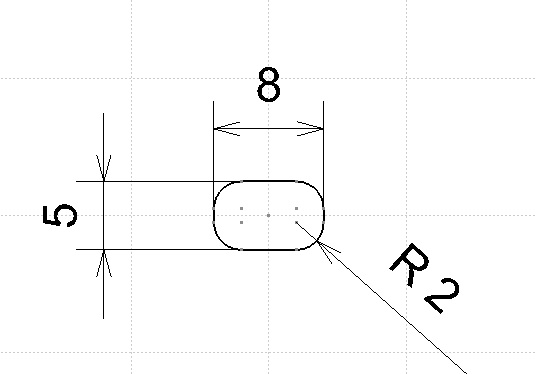

witam,
mam pytanie jak otrzymać taki pręt, najtańszą metodą.
ilość 500m, docelowe kawałki po około 150mm. Stal 8.8
z góry dziękuję za wsparcie

8.8...to tylko walcarka plus grzanie,
palnik butan-powietrze i grzanie przed walcami,po walcowaniu "szarpnąć" i będzie idealnie prosty...
nie wiem od jakiego materiału zacząć(przekrój),trzeba doświadczalnie,żeby mało grzać,mało walcować i nie wiem jaki wybór jest gatunku 8.8(przekrój),jeżeli jednak to ma być wyrób precyzyjny to ta porada ....o kant ....d....rozbić proszę :lol:

A walcować na płasko pręt okrągły o ściśle dobranej średnicy tak by te promienie pozostały jako pozostałość po kształcie okrągłym? Takie coś można też zamówić gotowe. Na targach w Poznaniu wystawiała się firma z tego typu usługami. Może mam gdzieś nawet namiar.

Gdyby promienie pozostały po kształcie okrągłym to okrąg wyjściowy musiałby mieć 4 mm średnicy.

Musi być walcowanie, płaskownik 5x8 i szlifować.

To już o wiele szybciej będzie frezować niż szlifować. 150 mm to idealny wymiar by łapać w imadle. Ale 500 m to będzie 3000 kawałków. Tanio to na pewno nie wyjdzie.

Produkcyjnie czy hobbystycznie?
Jak to jest tolerowane, wymagania powierzchni itp? I jakie odchyłki (prostoliniowość, równoległość) dopuszczalne na tej długości?

tolerancje +-0,2, promień +-0,3
3,5 tys sztuk to juz nie hobby :)
planowo około 10 tys szt /msc

Ale to zależy jakie masz warunki. jeśli masz warunki do walcowania z obróbką cieplną, to pewnie nie pytałbyś na forum ;-). Tylko nie wiem czy to byłoby najtaniej na sztukę przy tej ilości.
A hobbystycznie, to bardziej istotne jest jakie odchyłki płaskości itp są istotne, bo można
np zrobić oczko i ciągać odcinki (ale trzeba mieć jak podgrzać) a całkiem hobbystycznie można próbować przepychać nawet te odcinki 150mm na prasie przez oczko i potem do obróbki cieplnej. I zależnie od tego jak się krzywi, albo robić jakieś oprzyrządowanie do hartowania albo szukać innych metod. Jak wyślesz zapytania do kilkunastu firm, które mogłyby coś podobnego zaoferować, to się zorientujesz ile warte Twoje pomysły.
