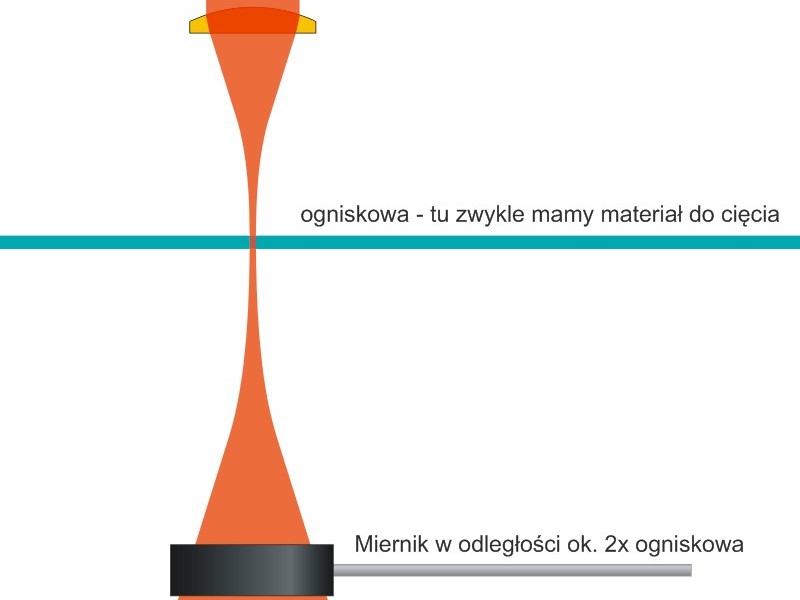

cinematic2 pisze:nie mierzy się mocy lasera ZA SOCZEWKĄ.
Chyba, że chcesz skasować miernik.
Moc lasera mierzy się na wyjściu z rezonatora.
A to mnie zaciekawiłeś. Dlaczego?
Gość który produkuje mierniki to robi, sam to robiłem. Mówię o laserze CO2 małej mocy - powiedzmy do 100-130W a nie 1kW. Gdyby umieszczać miernik w okolicach ogniskowej soczewki - to się w pełni zgodzę, miernik może zostać zniszczony. Ale w odległości takiej jak 2-2.5 raza ogniskowa to nie widzę powodu. Wówczas gęstość energii jest zbliżona (i niższa) niż bezpośrednio na wyjściu rezonatora.

abyss pisze:
cinematic2 pisze: Moc lasera mierzy się na wyjściu z rezonatora.
Dlatego, że takie są k... zasady.
Mierzy się moc lasera a nie moc w układzie. Choćby po to żeby wyeliminować inne czynniki mogące mieć wpływ na wynik pomiaru.
Proste i oczywiste jak słońce dla każdego kto chociaż raz miał jakąś laborkę z pomiarami.
