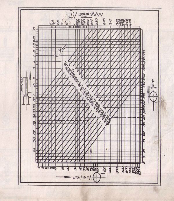

Może wykres prędkości skrawania w zależności od średnicy z DTR TUDa coś pomoże

piotrfire, jeszcze mi powiedz co jest oznaczone na górnej osi poziomej?? Bo z prawej strony na osi pionowej jest Vc z lewej wartość posuwu f na dole średnica przedmiotu toczonego d a u góry co jest??
piotrfire
Posty: 348
Rejestracja: 01 lis 2012, 14:20
Lokalizacja: prawie wrocław
Post napisał: piotrfire » 28 kwie 2016, 17:13
Posuw w mm na obrót. W TUDach tak rozpisana jest tabela posuwów. Opis jak posługiwać się wykresem
