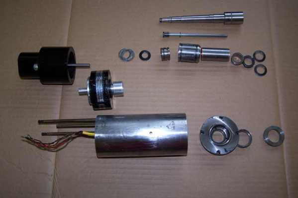

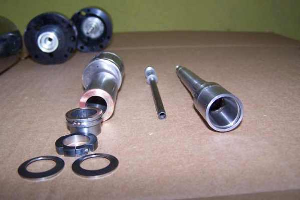

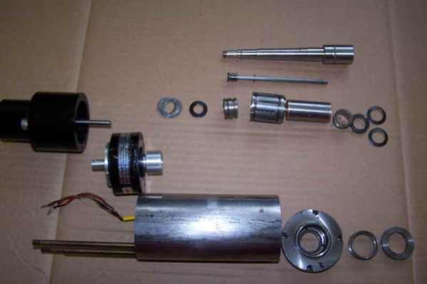

Proszę o pomoc czy ktoś wie co tu brakuję w tym wrzecionie
Wiem że niema części uchwytowej stożka do automatycznej wymiany narzędzia nie wiem jak to wygląda
i jaki tu falownik pasuję
zdjęcia lepszej jakości .rar
(3.96 MiB) Pobrany 847 razy

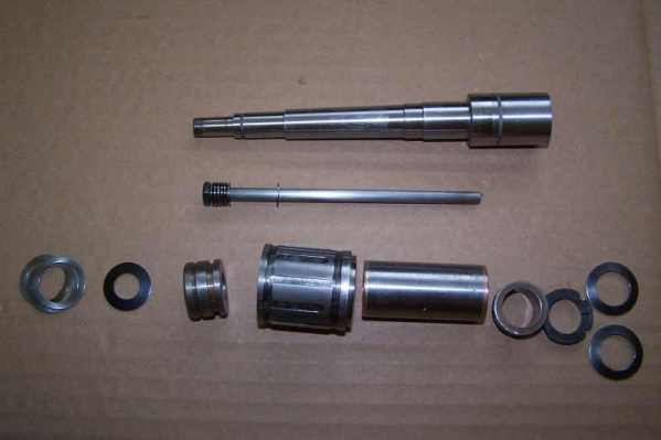

Pomijając brak zabieraka tulei narzędziowej i łożysk to brakuje sprężyn naciągu zabieraka( są ale nie wszystkie), dławika dolnego łożyska, nakrętki górnych łożysk , sprężyn naciągowych i nakrętek, pierścieni segiera ,a reszta wyjdzie w czsie montażu :mrgreen:

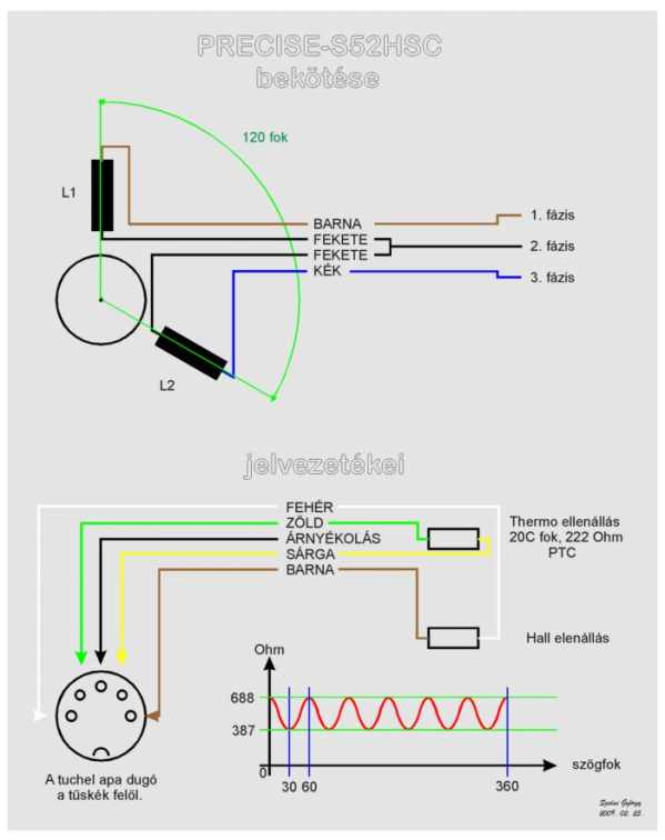

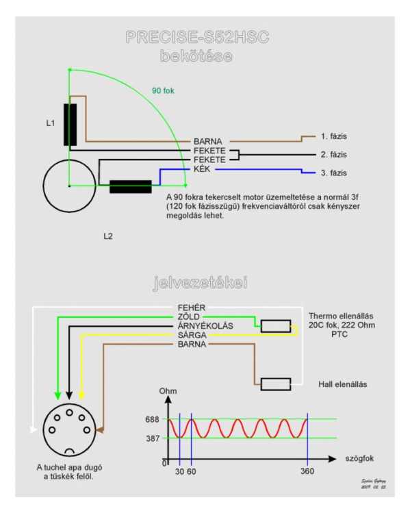

tak sie składa że mam identyczne elektrowrzeciono co ty...z tego co widze jest to elektrowrzeciono 3 fazowe tak?W takim razie falownik z regulacją do 1000Hz powinine wystarczyć do jego uruchomienia?Czy ktoś irentuje sie jak wygląda koncówka do tego elektrowrzeciona?tzn uchwyt zaciskajacy frezy

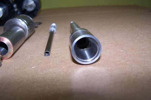

A może ktoś ma rozebrane takie wrzeciono i zrobił by zdjęcie rozegranego wrzeciona a najbardziej to „zabieraka tulei narzędziowej ”
A co do czy to jest trzyfazowe to właśnie nie jestem pewny bo gdzieś wyczytałem że jest to dwufazowy asynchroniczny silnik
[ Dodano: 2010-02-06, 15:19 ]
Dzięki za zdjęcia ale mało widać na nich szczegułów

akurat jest tak że jeden z Was ma SC52, a drugi SC53 a to zupełnie inne systemy mocowania narzędzi :mrgreen:
Do 52 magazynki jak poniżej

gdzie można takie magazynki kupić? Ja posiadam model 52...
I czy da sie podłączyć zwykły falownik 1 lub 3 fazowy do tego silnika?

co nam po magazynkach jeżeli nie możemy podłączyć wrzeciona pod falownik 3 fazowy...No chyba że jest jakiś "myk"?

Można spróbować podłączyć pod 3 fazowy ale trudno powiedzieć jak będzie się zachowywać to wrzeciono skoro ma "dziurę" w fazach. Większość falowników i tak nie "wyczuje" że nie ma obciążenia 3 fazy. Trzeba spróbować.
