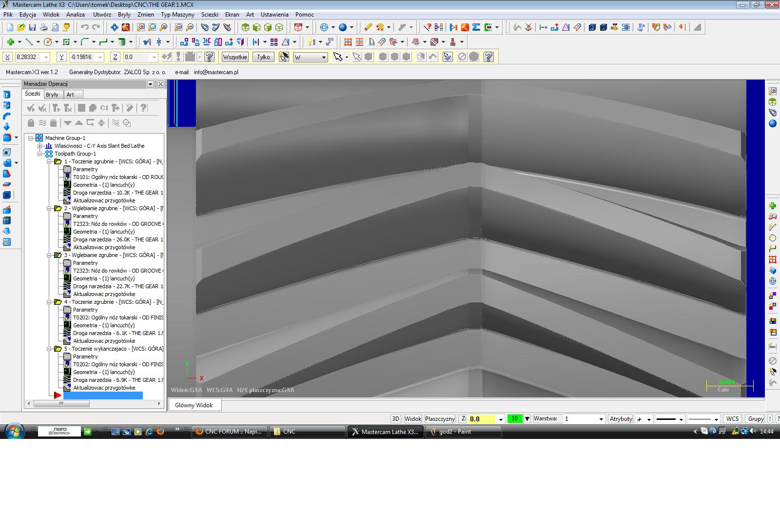

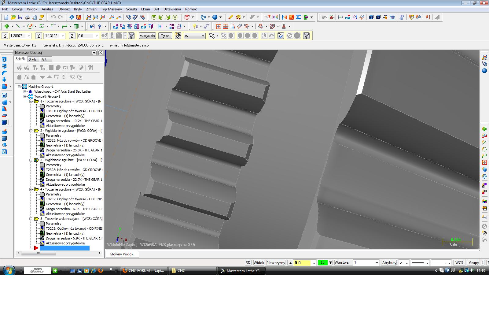

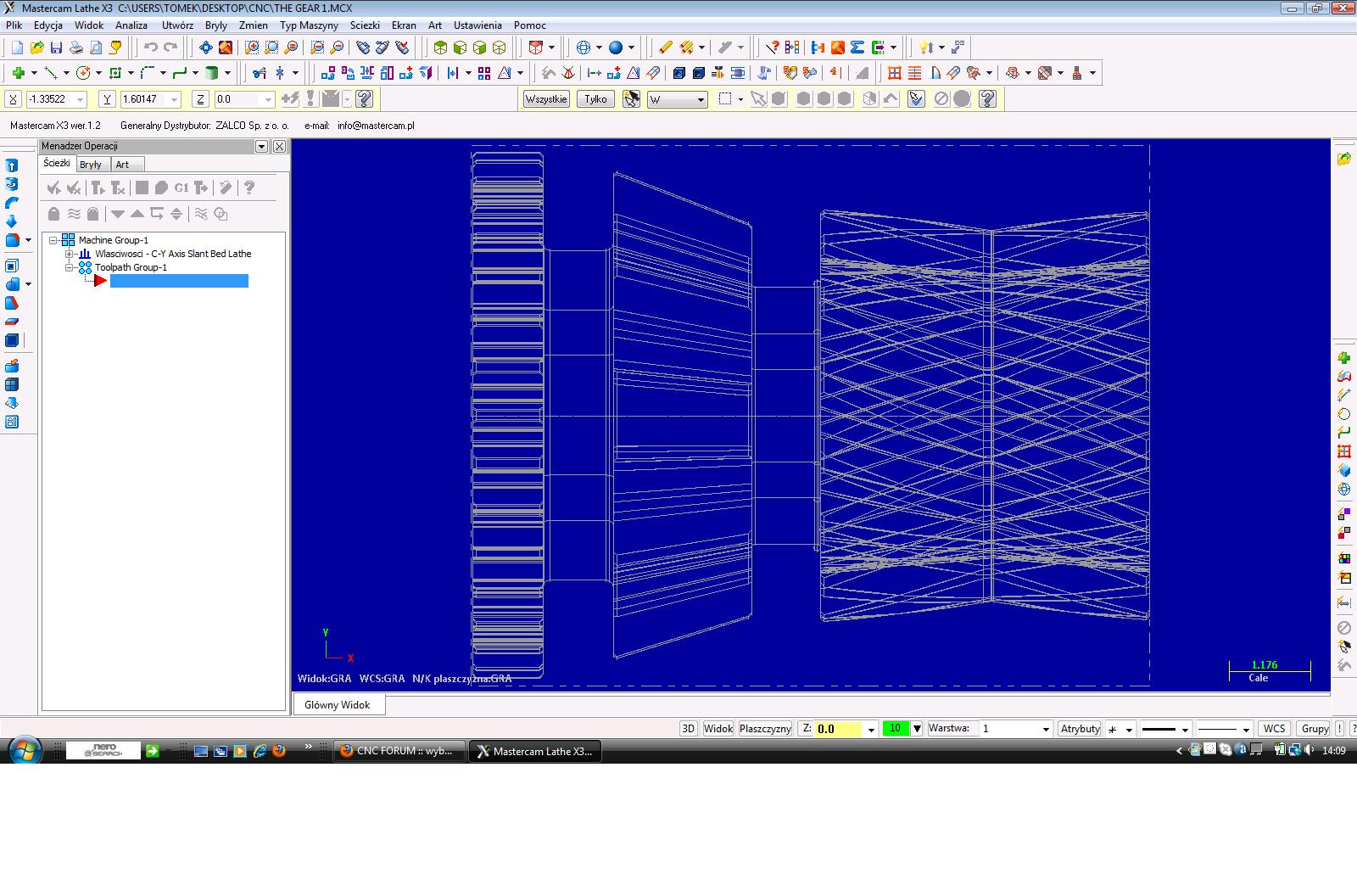

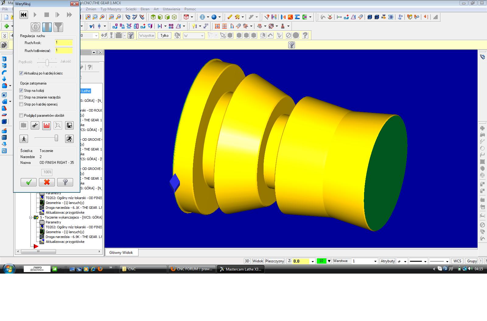

wykonałem projekt koła zębatego w solidworks składającego się z trzech sekcji, pierwsza prosta, druga na stożku, trzecia na dwóch stożkach skrętnych połączonych ze sobą; całość otwarłem w mcamie i tu zaczynają się schody; chcę zacząć od obróbki tokarskiej i nie mogę ze sobą połaczyć łańcuchow, ponieważ linie występuja na innych płaszczyznach; pytanie brzmi: czy powinienem dodatkowo obrysować cały kontur, jak wyeksponować dodatkową linię i jak się jej póżniej pozbyć w celu wykonania poprawnej obróbki frezarskiej? czy może są łatwiejsze sposoby? za wszelką pomoc wielkie dzięki
dla lepszego zobrazowania:
Obrazek Obrazek Obrazek

Nie za bardzo wiadomo o co koledze chodzi. Nie lepiej wyłączyć warstwy, które nie chcesz obrabiać?

może to ci pomoże w zakresie wykonania profilu pod toczenie
Tworzysz profil na innej warstwie, później po prostu wyłączasz warstwę i profil będzie ukryty

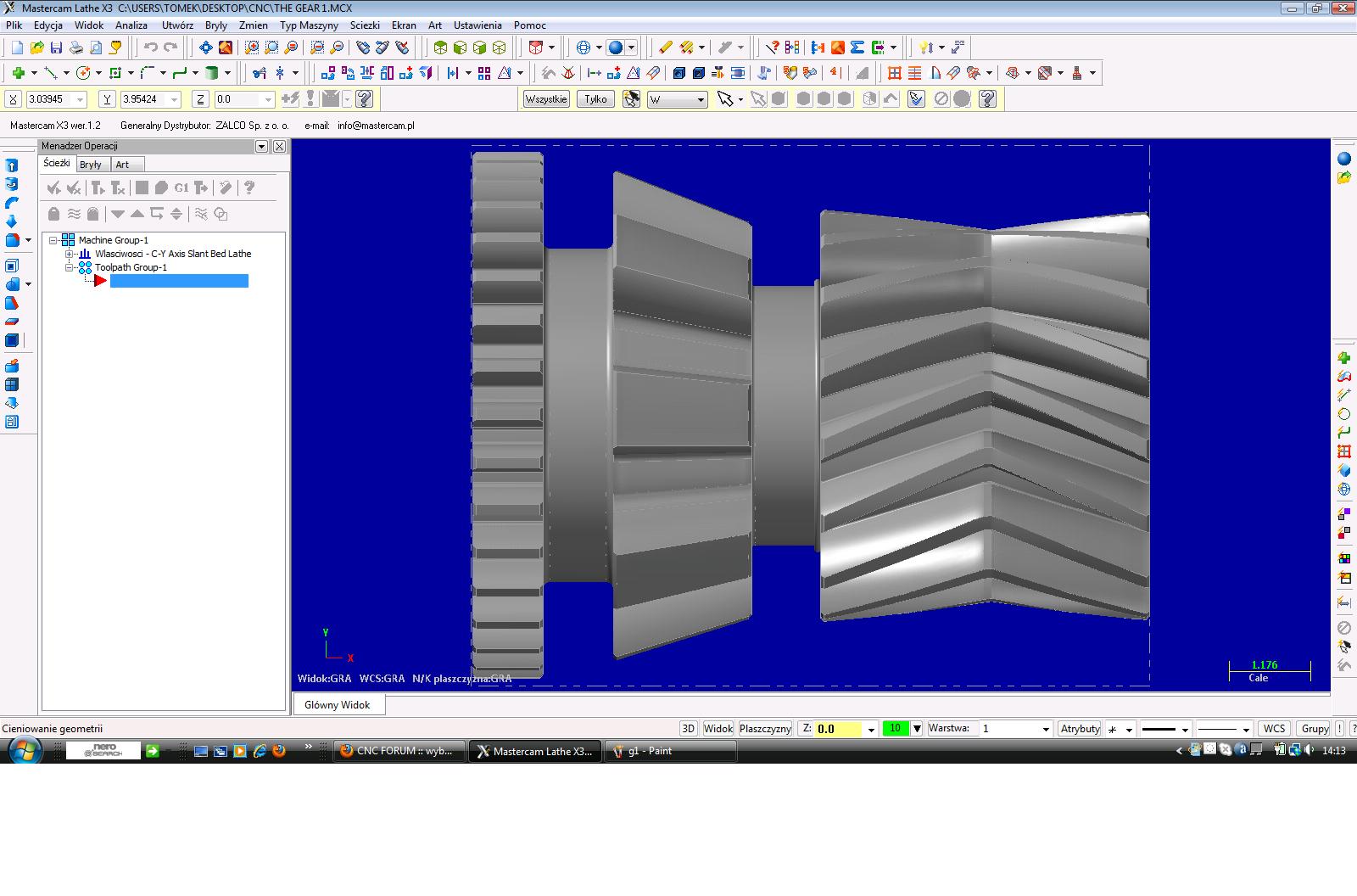

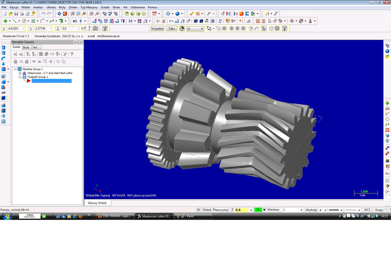

Panowie, może dacie mi wskazówki jak najszybciej przebrnąć przez obróbkę zębów (jak najłatwiej to wykonać), proszę

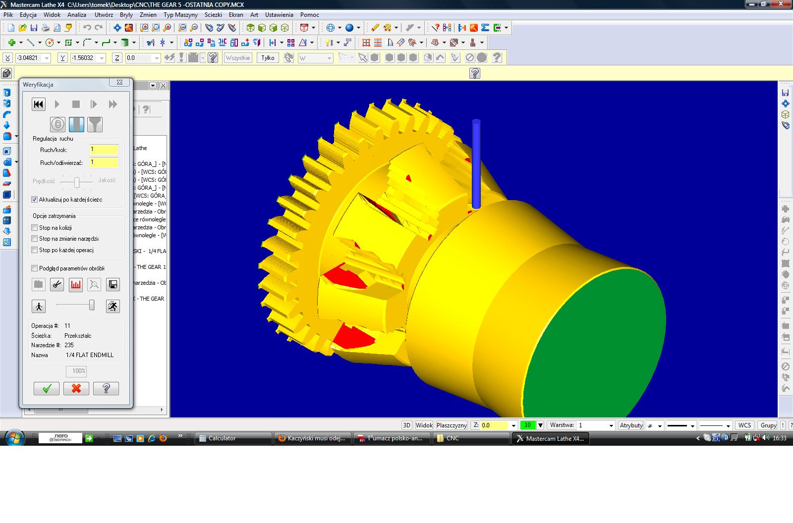

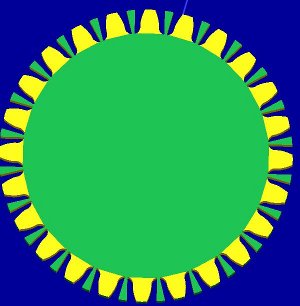

zaczałem od utworzenia bryły na zębie, a nastepnie próbować z obróbką przez ścieżki C-oś, po setkach prób wróciłem do literatury, gdzie doczytałem, że z lathe poziom 1 nie da się tego zrobić poniewaz program nie posiada wszystkich potrzebnych aplikacji i należy przejść do ściezek frezarki, tak też uczyniłem;
wiec robię konfigurację (po następnej setce prób) dla ścieżki, frezarka, C widok, typ osi poprzeczna, pł. konst. równolegle, obrót osi 360 stopni, następnie powierzchnie zgubne równoległe, w parametrach scieżek narzędzia ustawiam obrót osi na zastąp oś, średnica obrotu 360; sprawdzam drogę narzędzia, i co, narzędzia nie ma, nie widać, materiał się kręci jak nalęży, G kody zawieraja cxy, co cieszy, ale ani narzedzia, ani ścieżek;
próbowałem ustawiać płaszczyzny setki razy ale bez zadnego rezultatu :???: (obecnie wszystkie ustawione góra)
gdzie popełniam błąd??? :sad:
[ Dodano: 2010-07-16, 18:33 ]

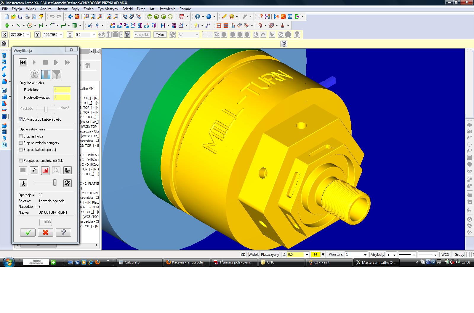

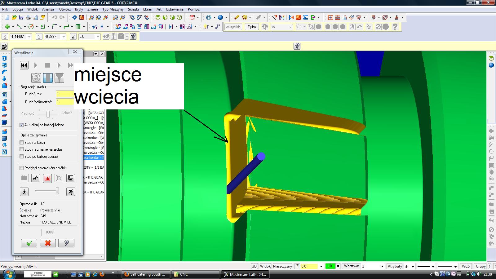

znalazłem dobry przykład jak to wykonać (zdj. 1) podążałem krok po kroku i zaczęło wychodzić, jednak moja radość trwała krótko; przy generowaniu dróg narzędzia okazało się że płaszczyzna obróbki nie jest prostopadła, co widać na fotce, powstają kolizje, co mogę jeszcze poprawić?

Post napisał: RAJMUND » 19 lip 2010, 13:38

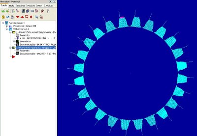

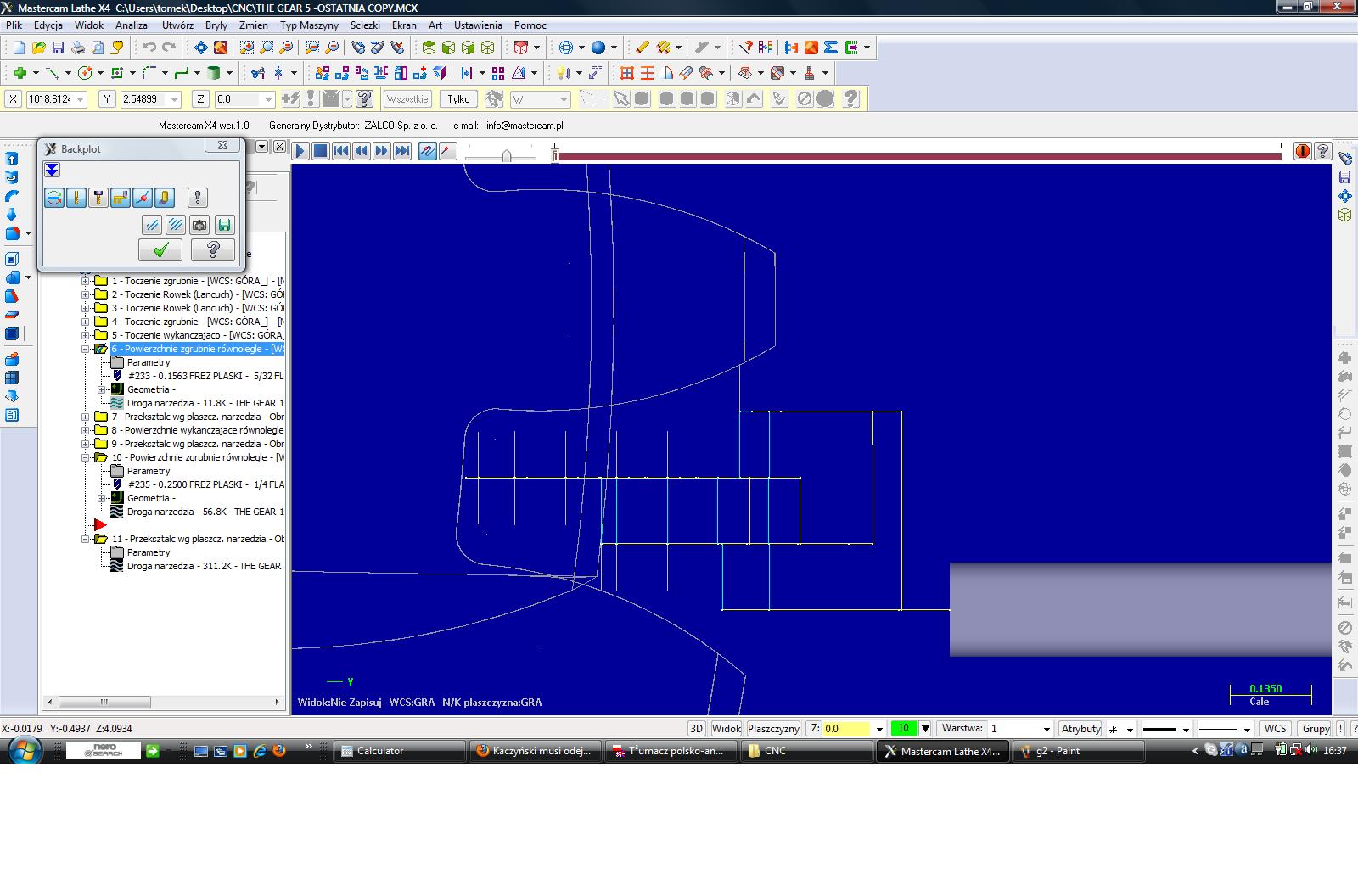

W załączniku zrobiłem prosty przykład (wymiary i narzędzia nie były dobierane....)
musisz dodać jeszcze przejścia między zębami, tą samą metodą tyle że może inną strategią.
Ogólnie chodzi o zasadę, bo twojego przykładu nie mam.
Zrobiłem jeden ząb ścieżką kontury a następnie użyłem operacji kopiowania wokół osi i tyle.
Dla pierwszego zęba utworzyłem nową płaszczone. kolejne tworzą się automatycznie.
ZAB.zip
(475.22 KiB) Pobrany 289 razy

Post napisał: jatoch » 04 sie 2010, 21:02
Witam po przerwie, RAJMUND dzięki za pomoc

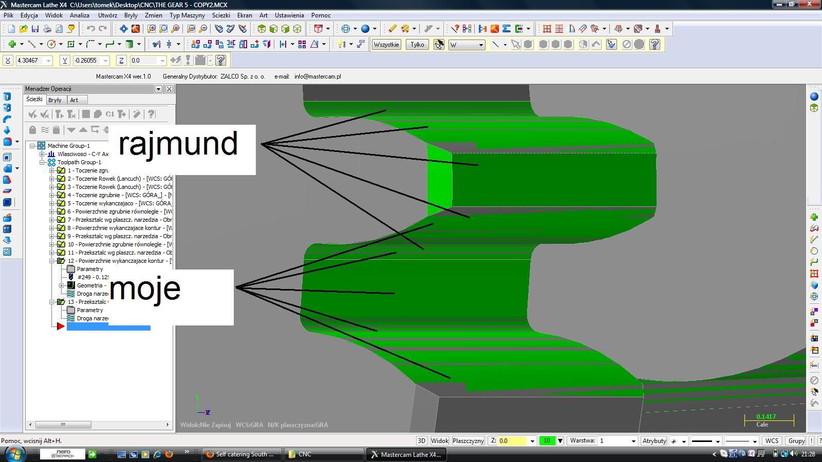

ja wycinając moje zęby obrałem złą strategie z tego co widzę, starałem sie wyciąć przestrzeń pomiędzy a nie obrysować kontur jak Ty to zrobiłeś (fotka), zgadza się to metoda jest prostrza lecz troche czasu schodzi na jałowy ruch narzędzia dookoła zęba; płaszczyzny, jak najbardziej istotne i w moim przypadku łatwiej je było ustawić przy obrysie konturu.

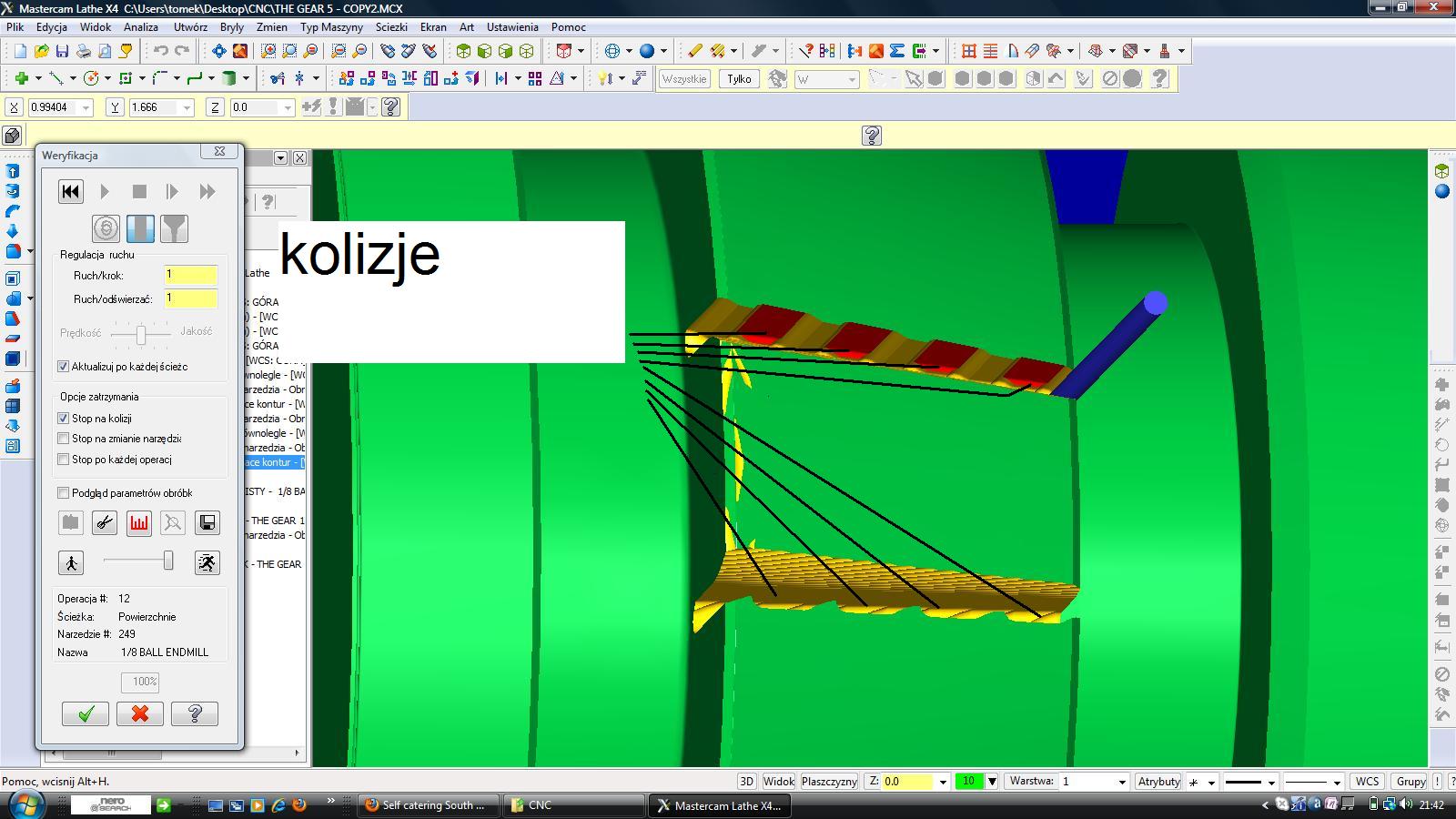

Jednakże ta metoda nie bardzo sie sprawdza przy cięciu drugiej sekcji, narzędzie wrzyna się w materiał na jednej płaszczyżnie bez względu na pozycję startową (fotka 2); zmieniłem w ustawieniach na cięcie tylko pomiedzy powierzchniami (ściany bryły) i powstaje inny problem, narzędzie ma kolizje podczas schodzenia w dół (fotka 3).
Generalnie rozpatrywałem wiele opcji i jak do tej pory nie trafiłem na właściwą
pozdrawiam
