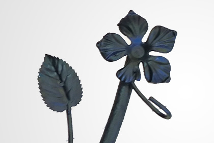

panowie jak wykonać takie liście?
yach

Najtaniej:
Kupić w chinach
Problematycznie:
Kuć na matrycach w prasie (niekoniecznie mimośrodowej).
Matryce zlecić, kucie zlecić lub robić samemu.
Napisz konkretnie jakich potrzebujesz informacji.

mam mimośrodową prasę 15 t i chciałbym ją jakoś wykorzystać Pomyślałem sobie ,że można by było coś takiego klepać
znajomość budowy wykrojników u mnie mizerna dlatego czytam i pytam

Do tego bardziej nada się prasa śrubowa lub hydrauliczna bo tu potrzebne jest dobicie stempla do granic możliwości a prasa mimośrodowa ma określony skok i albo nie przetłoczy odpowiednio, albo się zakleszczy.

hmmm blaszka to jakieś 0,5 stali lub mosiądzu Może dałoby się zastosować jakiś amortyzator
w postaci sprężyny ,który zapobiegałby kleszczeniu prasy?

Znajomy tłucze takie liście, kwiaty na mimośrodowych z blachy stalowej.

Już samo narzędzie (stempel+matryca) posiada amortyzatory w postaci odbojników sprężynowych lub z tworzywa sztucznego.
Tak, jak Kolega BYDGOST, polecałbym to zrobić na prasie hydraulicznej (do przetłoczenia jakiejkolwiek blachy potrzeba dużo więcej nacisku, a i powtarzalność samego nacisku jest wtedy wyższa).

Niektóre wykrojniki mają a niektóre nie. Raz na rok przyjeżdża żeby mu dorobić nową śrubę z powodu zakleszczenia. Maszyny ma strasznie wyeksploatowane ale do tego typu detali na niby metaloplastyke nie ma to znaczenia.
