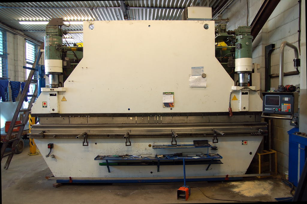

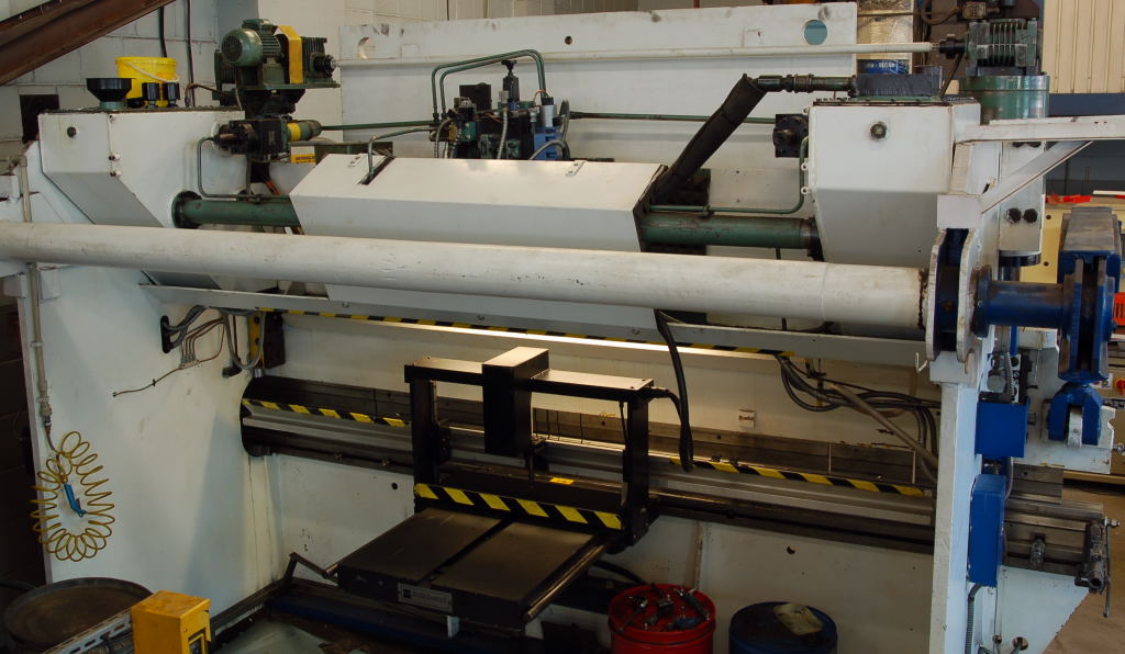

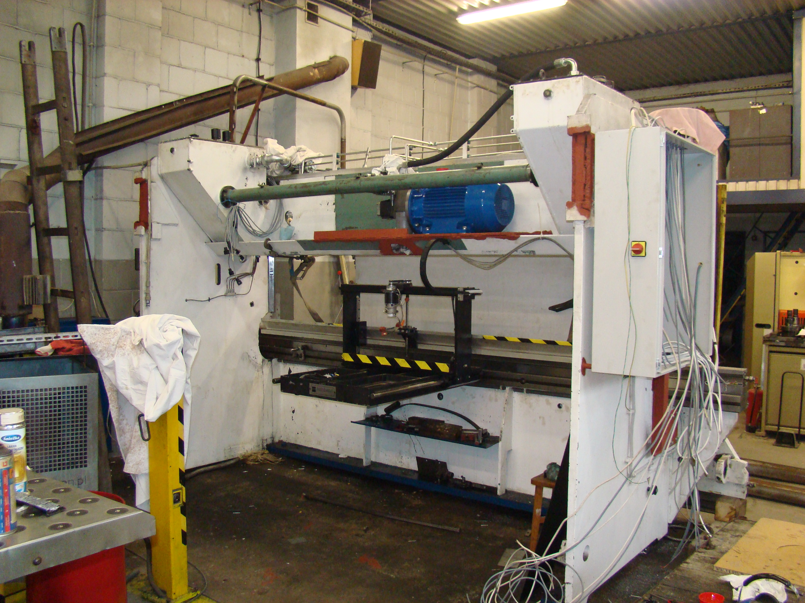

Czytając forum pozazdrościłem kolegom którzy przerabiają swoje stare maszyny na CNC przez co sprawiają im drugą młodość :lol:
To i ja postanowiłem przerobić swoją prasę krawędziową na CNC. Ze starej pozostanie praktycznie tylko korpus, nowe są tłoki i tłoczyska, elektronika i sterowanie, hydraulika.
Tak wygląda przed modernizacją
Ostatnio zmieniony 02 kwie 2012, 10:26 przez HUD, łącznie zmieniany 1 raz.

Post napisał: gelo » 02 kwie 2012, 08:13
A na jakim sofcie bedzie interfejs uzytkownika? MACH3?
>>>>>>>>>> GELO <<<<<<<<<<

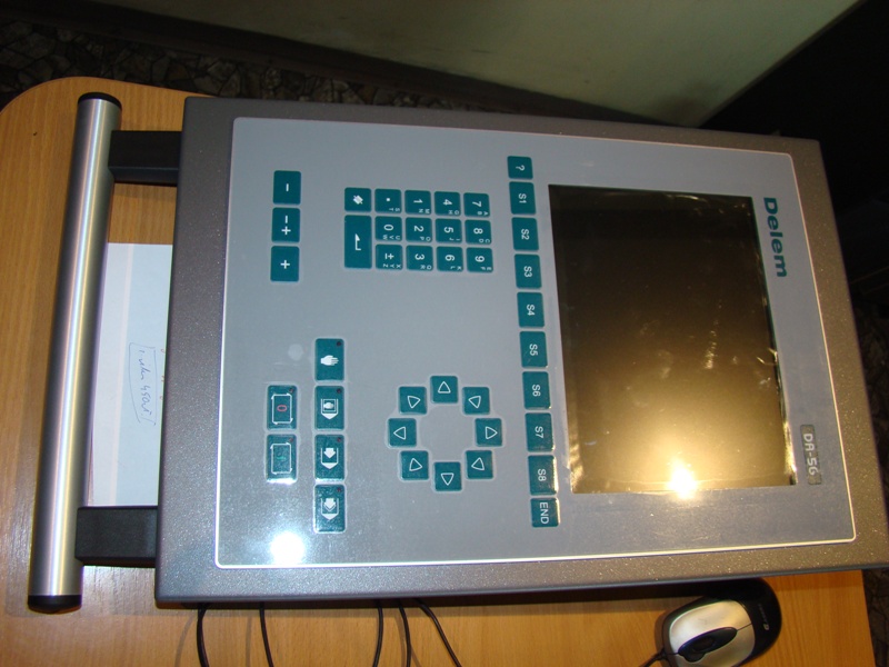

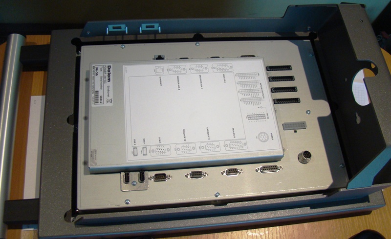

Post napisał: HUD » 02 kwie 2012, 10:24
Po analizie kupiłem sterowanie Delem 56 dedykowane do pras krawędziowych, niestety przy Machu było by to zbyt trudne lub nawet nie wykonalne :???:

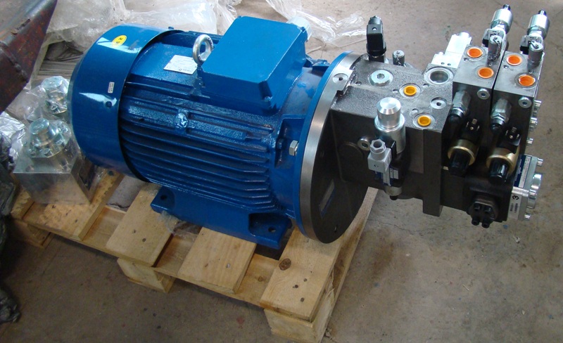

i nowa hydraulika
Pozdrawiam Krzysztof G.

Post napisał: numerek » 02 kwie 2012, 18:42
dobry wybór -delem
kupowałeś bezpośrednio u delema ?
z ciekawości ile dałeś za sterownik ?
a masz już suwaki ?( encodery ) to najważniejsza część - nie kupuj byle czego
w razie czego daj znać - dam ci namiar na kogoś kto ci pomoże

Post napisał: HUD » 02 kwie 2012, 20:57
Delem nie sprzedaje detalistom, odsyła do swoich przedstawicieli, a u nich ceny wahają się od 4700 do 8500 Eur za to samo :lol:
Liniały optyczne kupiłem Haidenhaina - myślę że nie jest to zły wybór, biorąc pod uwagę to że najlepsi na nich robią. Do tego przygotowywałem się ponad rok, a i tak cały czas coś mnie zaskakuje.
Na razie to mam kłopot z obróbką tłoczyska i tłoka bo ten co się podjął to cały czas mówi jutro, pojutrze ....... itd. :mad:

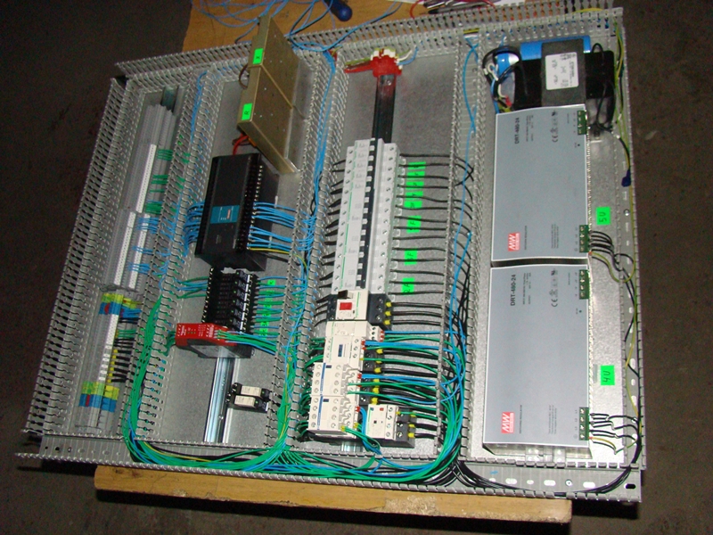

Maszyna już jest całkowicie rozebrana, prawie wszystkie części są, jutro następuje montaż.
Szafa sterownicza na ukończeniu, cylindry wróciły z honowania, czekam tylko na tłok i tłoczysko z obróbki.

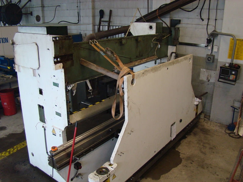

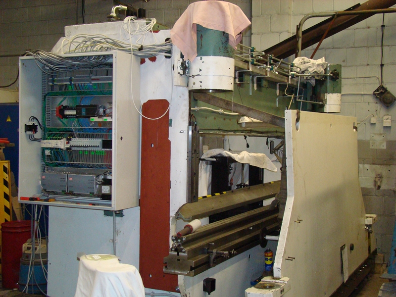

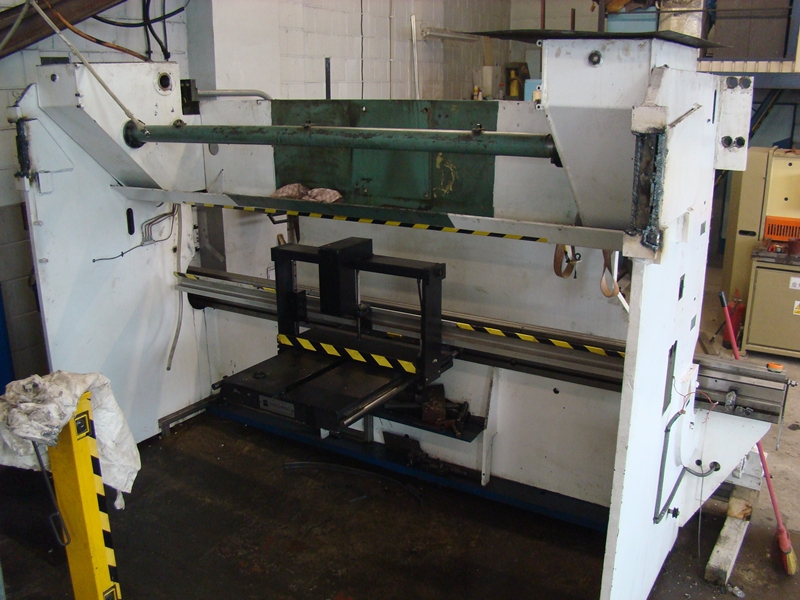

Post napisał: HUD » 21 maja 2012, 21:55
Ostatnimi czasy nie miałem czasu relacjonować przebiegu prac bo tempo było iście zabójcze :smile:
A tak maszyna wyglądała po rozbiórce
Ze starej zostało tylko korpus i cylindry, cała reszta na złom :lol:

Szafa sterownicza w trakcie składania

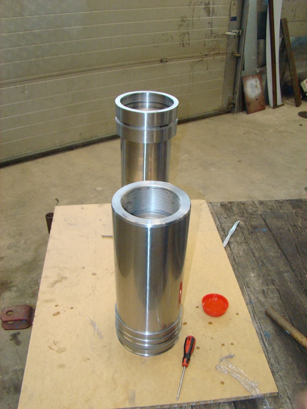

nowe tłoki z tłoczyskami po obróbce

No i składanie puzli do kupy
Maszyna po wielu trudach już ruszyła i przyznam się że jak do tej pory to efekty przekroczyły moje najśmielsze oczekiwania. Nie sądziłem że z takiego klamota można zrobić naprawdę porządną maszynę, a na pewno lepszą od wielu nowych( nie wspominając o tym że o wiele tańszą )
Jutro wstawię zdjęcia prawie (bo została kosmetyka) gotowej.
