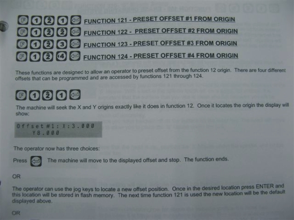

kurcze a ja mam w instrukcji opisane tylko 121 następne to 159 :?:

najpierw 121 jak maszyna wykona F12 to ręcznie jedziesz do jakiegoś punktu i enter maszyna zapisze go ale jak go przywołać potem to nie wiem

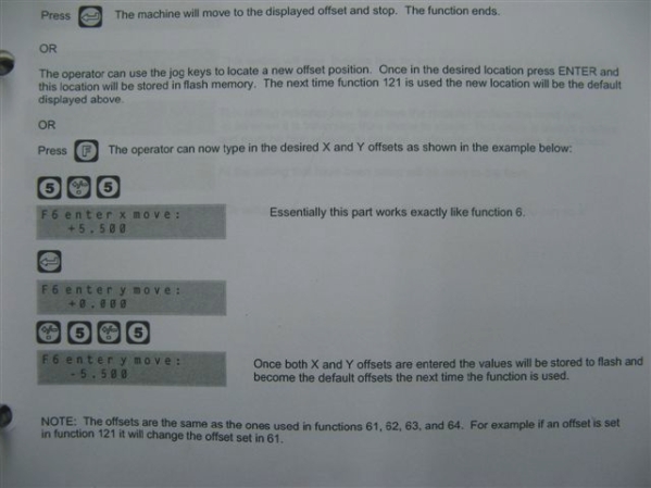

opis w ang.
#34
Post napisał: Grzegora » 26 sty 2009, 15:05
patrz załącznik

Post napisał: lenherd » 26 sty 2009, 15:55
więc tak
F121 jak maszyna stanie w rogu to możesz ręcznie najechać na punkt który chcesz zapamiętać lub wprowadzić współrzędne klawiszami numerycznymi potem enter.
Przywołujesz ten punkt robiąc znowu F121 i jak maszyna stenie w swoim rogu (wykona F12) to enter i maszynka powinna pojechać do zapamiętanego punktu.
Chyba niczego nie pomieszałem :neutral:

działa
#36
Post napisał: Grzegora » 26 sty 2009, 16:11
Działa
WIELKIE DZIEKI
