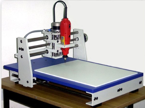

Chciałbym wykonać frezarkę o polu 500mm x 400mm ruchoma brama
Elektrykę kupuję wraz silnikami w sklepie akcesoria.cnc.pl Sterownik 3 osiowej maszyny CNC - SSK-3D 1A wraz z silnikami
Chciałbym jakieś porady myslałem o konstrukcji stalowej prowadnice liniowe, sruby trapezowe chciałbym wykonać coś w takim stylu jak na załączonym zdjeciu
Prosze o wszelkie informacje i pomoc w wykonaniu tej pracy

Post napisał: bartuss1 » 08 gru 2006, 10:44
podobne projrekty sa na allegro :D, tyle że to powyżej to taki ładny badziew, raczej mało sztywny do frezowania mydła.

bartuss1 pisze:podobne projrekty sa na allegro :D, tyle że to powyżej to taki ładny badziew, raczej mało sztywny do frezowania mydła.
zdecydowanie odradzam zakup "projektow" z allegro, bo te, ktore tam nie raz widywalem, stworzyla osoba, ktora wiele razy - mozna by powiedziec, ze publicznie - wykazywala sie swoja porazajaca niewiedza z zakresu szeroko rozumianej techniki, konstrukcji i ogolnie wszystkeigo co sie wiaze z budowa maszyn.
od siebie moge dodac, zebys sie wczytal w forum, na pewno znajdziesz tu duzo przydatnych informacji. nie licz, ze ktos zrobi projekt za ciebie, bo takie osoby nie sa tu traktowane powaznie. rzuc jakis swoj pierwszy wstepny projekt, okresl zalozenia i sie wowczas zobaczy.

bartuss1 pisze:podobne projrekty sa na allegro :D , tyle że to powyżej to taki ładny badziew, raczej mało sztywny do frezowania mydła.
hmm a widzisz jak by podobne te projekty do fotki wyżej i to bez mydlenia oczu , która tak skrytykowałeś pisząc że to badziew ...
fota z w/w aukcji zapożyczona ..
