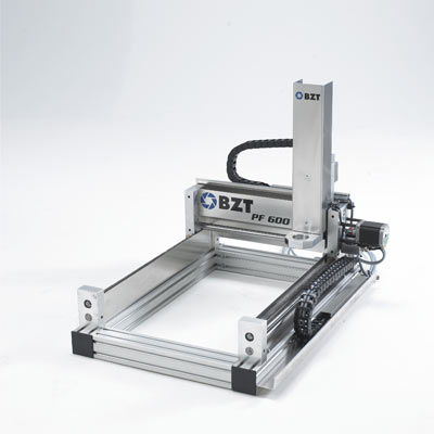

Powracając do mojego tematu wiec plany sie zmieniły mam dwie konstrukcje do wyboru:
1. Jest to ta pierwsz konstrukcja której zdjecie jest na początku temtu tutaj tylko bym wykonał pare modernizacji aby usztywnić bardziej brame i stół.
2. Konstrukcja na bazie niemieckiej firmy BZT oto zdjecie niżej tylko konstrukcja byłaby zamiast profili alumniowych zrobiona z kształtowników stalowych np.50x50 i tak sie nic nie zmienia ale teraz napotykamy sie na spory problem poniewaz chciałem wykozystać zestaw elektroniki ze sklepu akcesoria.cnc.info.pl sterownik do 1,5A wraz z silnikami tylko ta konstrukcja ma w sobie 4 korkowce teraz pytania:
-Czy jest możliwość podłączenia do tego sterownika jeszcze jednego silnika do osi X tak jak robi ta firma orginalnie
-lub jezeli nie jest to możliwe to bym zastosował przekładnie na paskach ale czy ten silniczek to wytszyma?
Proszę udzielić pare krytyk na ten temat i skończyć stymi bitwami o plany maszyn
