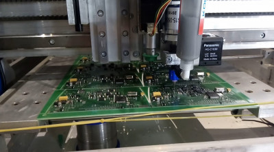

msawiko
Posty: 51
Rejestracja: 02 gru 2012, 01:24
Lokalizacja: Łomianki
Re: Pozycjonowanie przy pomocy kamery
Post napisał: msawiko » 06 cze 2019, 17:53

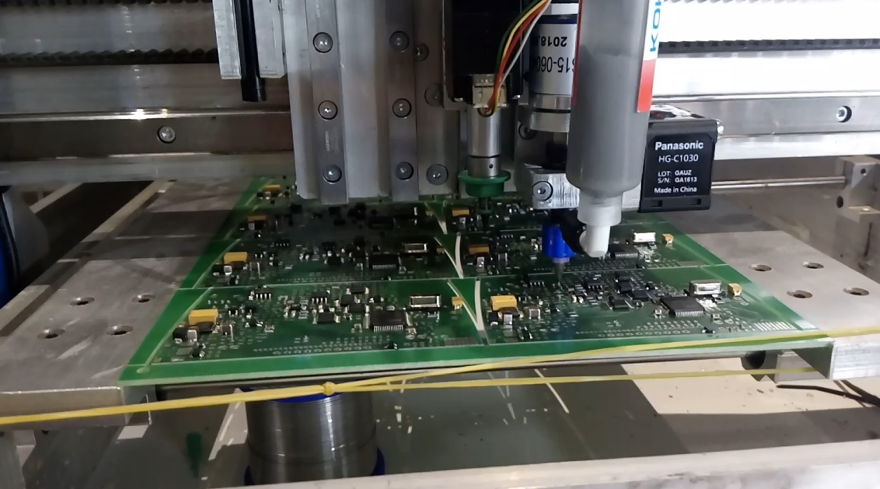

Potrzebowałem kiedyś podobne rozwiązanie i proponuje użyć dalmierza laserowego. Ja używam Panasonic serii HG który oprócz funkcji pomiaru ma także programowalne wyjście logiczne. Taki czujnik zamontowany na Z aby sprawdzić krawędź wymaga dwóch pomiarów Jeden strzał w przedmiot i stwierdzenie czy jest a drugi nieco obok i stwierdzenie że go tam nie ma. Ew kolejne z drugiej strony przedmiotu. Jeśli jest czas na takie próbkowania to myślę że lepsze to od kamery.
Podobnego czujnika (ale o krótszym zakresie) używam do dokładnego określenia pcb przy selektywnym nakładaniu pasty.

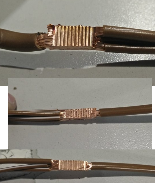

ogólnie rzecz biorąc to przedmiotem podawanym na uchwyt jest zgrzew przewodów, który musi się znajdować w konkretnej pozycji przed uruchomieniem kolejnego etapu. zastanawiałem się nad innymi rozwiązaniami typu badanie przewodności czy kolorów, jednak uznałem to za zbyt skomplikowane.

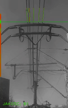

spodobał mi się system jak poniżej, który w przypadku błędnego położenia daje sygnał alarm
prostokąt w moim schemacie jest tylko uproszczeniem, w lewo i prawo wystają przewody dlatego ciężko by było zastosować dalmierz czy inne czujniki

Narysuj konkretnie ( nawet foto) jak to wygląda. Mam w firmie kilka zgrzewarek manual automat itp...

Post napisał: zzzZZZ » 09 cze 2019, 21:08
tak to wygląda
teraz się zastanawiam, że nie koniecznie musi byś to w zakresie 2 linii tylko kamera mogła by rozpoznawać kolory i symetrycznie je analizować względem jednej "osi symetrii". chyba, że ktoś z was zna jakieś inny sposób, który umożliwi pozycjonowanie takich zgrzewów?

Grzebień igieł testowych opuszczany udarowo do pomiaru.
Zwarcie określonych jednoznacznie definiuje pozycję odizolowanego odcinka i umożliwia wykonanie korekty ze sokiem o dokładności rastru uiglenia.
Oczywiście grzebień o długości stosownej do spodziewanego błędu położenia.
I jeszcze dodatkowo zmierzy poprawną długość złącza
